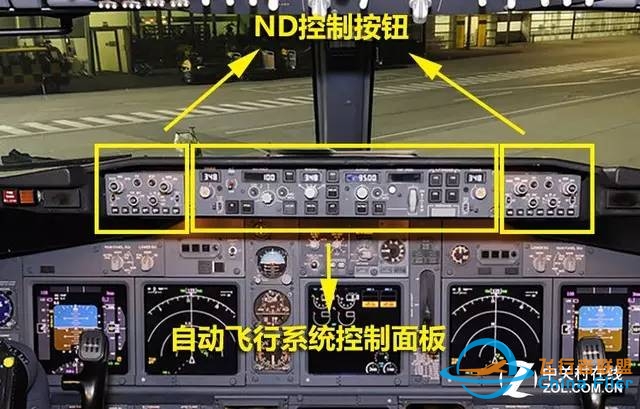

在驾驶舱PFD、ND和DU屏幕最上方,有一排控制面板,叫做模式控制面板(MCP)。它分为三个区域,最左侧和最右侧区域分别控制机长和副驾驶的ND,中间的区域则是自动飞行系统的控制面板。
最左侧和最右侧的区域是完全复制的,所以我们只介绍最左侧的即可。ND控制面板区域大致分为上中下三层旋钮和按键,分别来看:
(1)最上层最左侧的旋钮控制驾驶员进场的最低允许高度。向右是FPV按钮,切换PFD上显示的飞行路径矢量。再向右是MTRS旋钮,用来切换英制/公制单位。最右边是BARO旋钮,用来改变高度表的设定。
(2)中间层最左侧的开关是VOR1/ADF1开关,切换ND上左边数据框的显示内容。向右的旋钮用来切换ND上的显示视图模式(比如地图、鸟瞰图、飞行计划图、进场降落视图等等)。再往右是ND的缩放旋钮。最右侧的开关是切换ND上右边数据框的显示内容。
(3)最下层是一排按钮,分别可以切换ND上显示的不同数据画面。可以显示指南针和航线、气象雷达、附近机场、地形图等等。
波音737飞机驾驶舱面板全解读-7162
自动飞行控制面板区域的最左边和最右边旋钮是复制的,这个旋钮用于调节和显示航线,可以设置飞机出发、返航的航线。下方的按钮是导航提示按钮(F/D),打开这个按钮,即使是手动驾驶,也能够在PFD屏幕中看到自动驾驶系统的飞行提示。

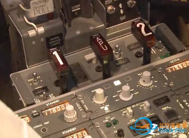

在通讯控制台的最顶端,设计了三个按钮,分别标注着1、APU和2。他们其实是灭火器的把手,可以为1号发动机、APU和2号发动机灭火。按钮中间还设计了报警灯和关闭警报声音的开关。三个红色按钮的下方就是机舱火警面板,两个绿灯在按下TEST测试按钮时会亮起,表示灭火器工作正常。绿色灯右侧的白色小旋钮用于两套灭火装置间的切换,适用于机舱前部和后部。再往右边的灯,如果灭火装置出现问题就会亮起。右下角有个带塑料盖的按钮,按下后就是打开灭火器灭火。一旦发动机灭火之后,就会彻底停止运行。

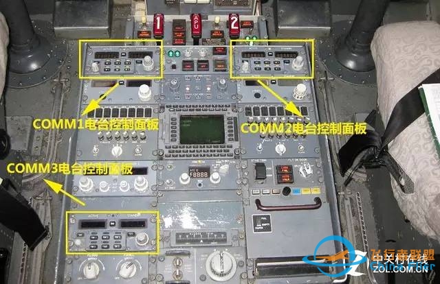

控制台上一共设计了三个区域的COMM电台面板,COMM1是为机长准备的,COMM2是为副驾驶准备的,COMM3可以先看做给另外一个人使用。这三个区域都是完全一样的,所以我们只讲一个区域。以COMM1为例,它有两个显示窗,左边的显示窗显示着通话频道,右边是待命频道,中间的按钮可以切换两边的频道。旋钮是为了改变频道频率所用。两个屏幕下方设计了on/off按钮和一个测试按钮。中间的六个按钮用来切换通讯波段,包括:三个VHF、两个HF和一个AM。

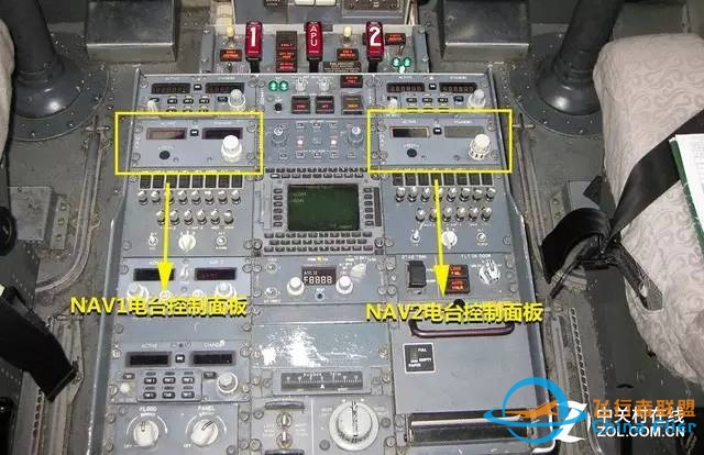

NAV电台控制面板设计了两个,同样是给机长和副驾驶分别配备,两个区域也是完全一样的。与COMM的区别是,NAV并不是用于通话,而是用于无线电导航,引导飞机飞向某一个基站。NAV区域设计了一个测试按钮,可以让NAV的指针指向一个已知的方向。

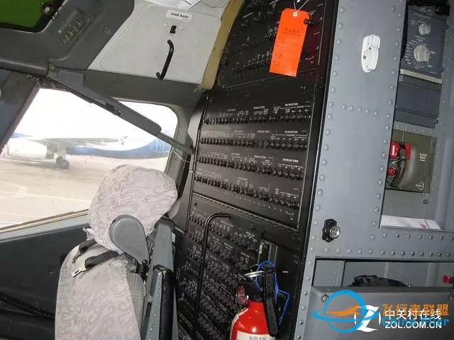

在驾驶员的座椅后面,有一大片的断路开关,密密麻麻。然后我们还可以看到一个灭火器。
