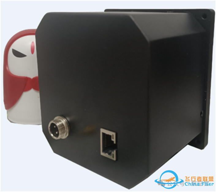

设备的外部结构由铝制面板和钢后壳构成。后壳上预留了一个以太网口、一个DC1.3电源插头,这些插头的定义如下所述:
塞斯纳172飞行模拟器仿真仪表方案-2961
    以太网接口用于设备调试,也可以用于接收机载航电设备数据或者将仪表数据发送至某个航电设备(特殊版本需定制);
    电源插头用于设备供电。

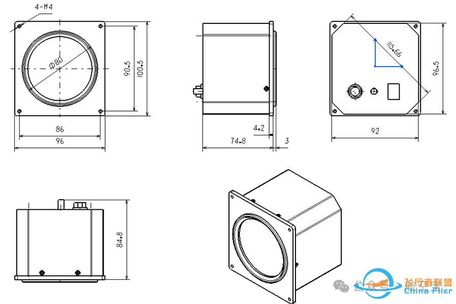

    3.4      设备尺寸
塞斯纳172飞行模拟器仿真仪表方案-2650

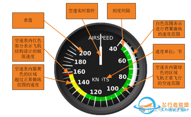

4空速表
空速表用于测量飞行器相对空气的运动速度,表示飞机飞行速度的大小。单位通常为节,英文名称是Knots,简称kts,1 kts = 1 海里/小时= 1.852km/h。
塞斯纳172飞行模拟器仿真仪表方案-4346
空速表内白色表示襟翼放下时的空速范围,襟翼放下时的正常空速范围是40节~85节;绿色的区域表示飞机正常飞行的空速范围,正常空速范围是45节~130节;低于45节属于失速范围,如果飞机姿态控制不好就会失速;黄色的区域表示超过正常操纵范围的速度;最后的红色表示飞机结构设计的极限速度。

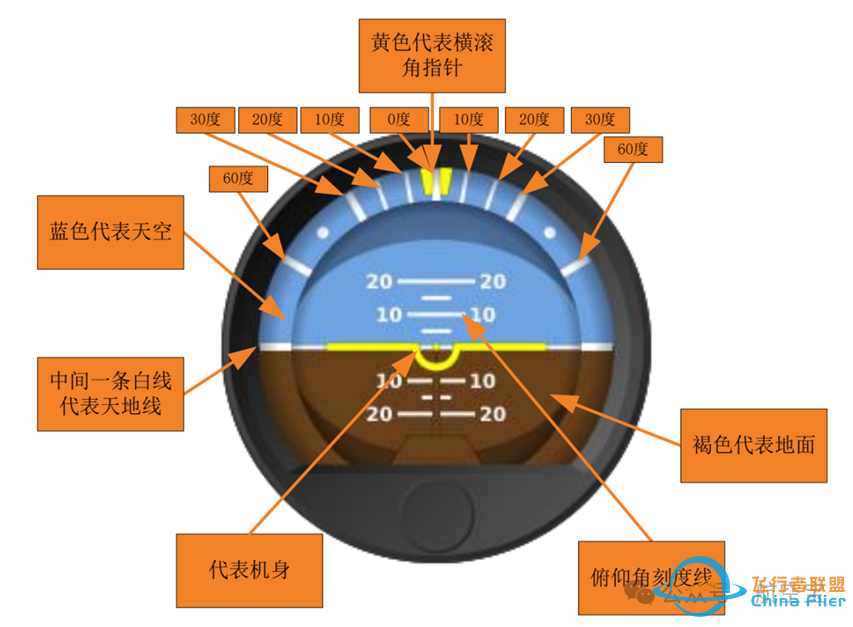

6姿态仪

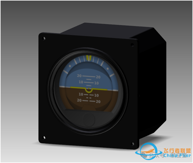

姿态仪(AttitudeIndicator , AI/Artificial Horizon , AH)是飞机飞行时最重要的仪表,没有之一。无论飞哪种飞机,第一个要找到的仪表就是姿态仪。飞行员飞行的首要任务就是保持飞行姿态,而姿态仪就是飞行姿态最直观的显示。
塞斯纳172飞行模拟器仿真仪表方案-9886
仪表反应飞机的姿态变化,在姿态仪表中蓝色代表天空,褐色代表地面,中间的白色代表天地线(地平线),中间黄色代表机身;俯仰刻度线单位为度,横滚刻度线单位为度,代表飞机俯仰角和横滚角。

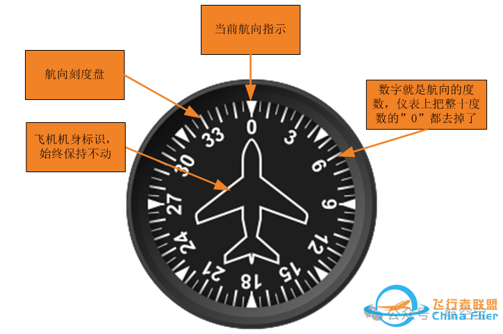

7航向仪
航向仪/陀螺方向仪(Heading Indicator/Directional gyro, DG),航向仪内的小飞机标识是固定不动,周围的数字表盘会根据飞机实际航向转动,表盘内小飞机机头指向的度数就是飞机当前航向的度数。
塞斯纳172飞行模拟器仿真仪表方案-1890
飞机航向用磁方向来定义,0度为磁北极,0度同时也是360度;90度为磁极东方向;180度为磁极南方向;270度为磁极西方向。在航向仪的数字表盘上,每一个长一点的刻度,为一个单位,表示10度;两个长刻度之间有一个短线,表示5度;

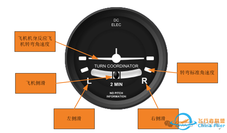

8转弯协调表
转弯协调表是用于飞机转向时指示姿态的,表盘内圈中间一个小飞机模型,外圈固定,中间两边各有一个水平短线,平直飞行时,小飞机保持水平,机翼与水平短线保持平直。飞机左转时,小飞机也向左倾,左侧机翼指向下,右侧机翼指向上;飞机右转时,小飞机也向右倾,右侧机翼指向下,左侧机翼指向上。
塞斯纳172飞行模拟器仿真仪表方案-9659
转弯侧滑反映了飞机转弯的角速度和侧滑程度,上部分的小飞机反映飞机转弯的角速度,当飞机开始转弯时飞机会倾斜,倾斜越陡角速度越大。表盘外圈没有任何刻度比例关系,除了标准速率转向的两条短线外,机翼指到其它位置的倾角度和转向速度与标准速率转向的位置不成比例,只能显示大概的程度,例如当小飞机显示几乎竖直的时候,飞机的测倾角度实际约60度,而不是完全机翼上下竖直了。在L和R附近各有一条小白线,表示飞机正以标注角速度转弯;下部分的小球表示飞机侧滑程度,当飞机的向心力不足或过大时就会出现侧滑,若飞机发生左侧滑,小球就会向右侧滚,反之亦然。发生侧滑时应当向小球滚动方向偏方向舵,使小球保持在中央。

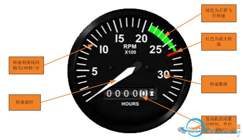

10转速表
转速仪显示的是飞机发动机的转速,或者说是推动力的大小显示,转速越大,推动力越大,单位是100转每分钟。
塞斯纳172飞行模拟器仿真仪表方案-7813
    表盘上绿色区域大约从2100转到2700转,表示在此转速范围内飞机可以比较很好地保持姿态,转速太低就可能发生失速(但不绝对,关键还是姿态保持)。调整转速就是调整节流阀,通过将节流阀开关到合适的位置来调整。调整节流阀操作要慢,调整完之后要立即看一眼转速仪,以确保达到合适的转速。
