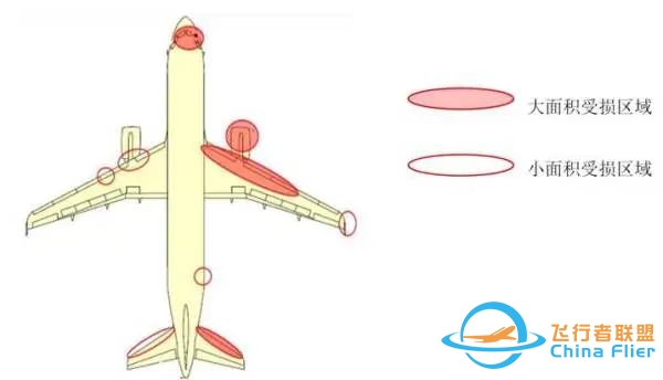

着陆后的地面检查证实,机身表面,特别是风挡脱落的右侧,存在大量划痕和点状凹坑。
川航3U8633调查报告解读:空客引以为豪的安全体系为何失效? | 石豪-8557
机身受损区域 | 图片来源:事故调查报告SWCAAC-SIR-2018-1
