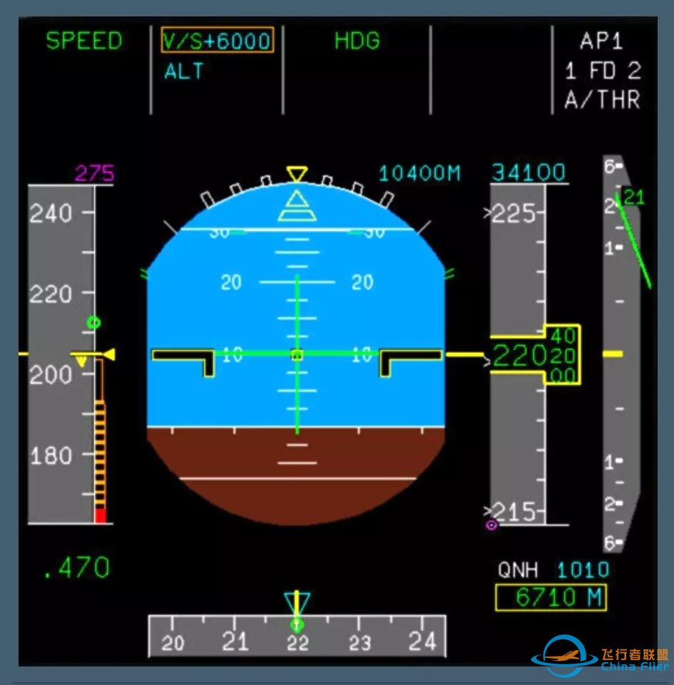

FMA 在PFD 的上部显示,一共有三行五列信息:
第一列显示自动推力的引导方式
第二列显示AP/FD的垂直引导方式
第三列显示AP/FD的水平引导方式
第四列显示进近能力
第五列显示AP/FD及A/THR的状态
对于前三列方式,一般规律如下:
第一行 接通方式以绿色显示
第二行 预位方式以蓝色或洋红色显示
第三行 特殊信息显示
在每一个方式改变后,新的显示由白色的方框框住,方框显示 10 秒钟。某些伴随三声音响的方式转换下显示白框的时间可达 15 秒。

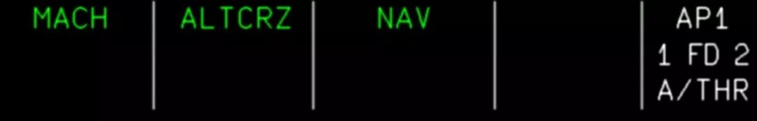

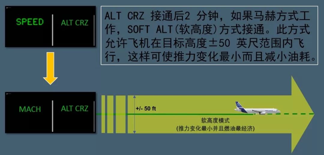

软高度方式
到达计划的巡航高度后,ALT CRZ 方式接通,自动推力保持速度/马赫目标。
DES方式
