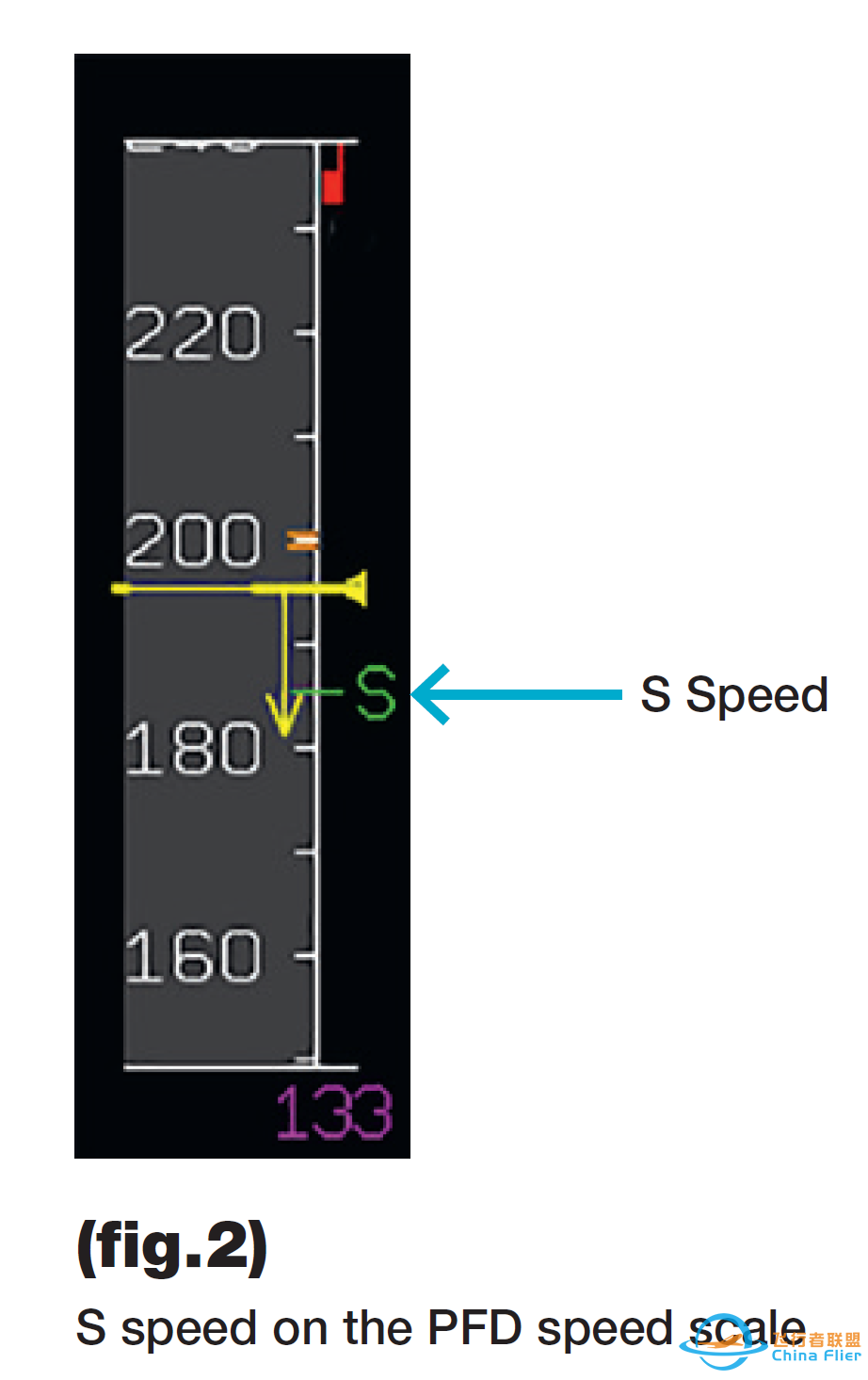

S和F速度
定义
S速度:在进近阶段,当形态处于 CONF 1 或 1+F 时,S 速度是管理的目标速度。 这也是将襟翼放出至  CONF 2 时的推荐速度。
它在 PFD 空速刻度上显示为绿色“S”,并且仅当缝翼/襟翼手柄位于位置 1(CONF 1 或 1+F)时显示。

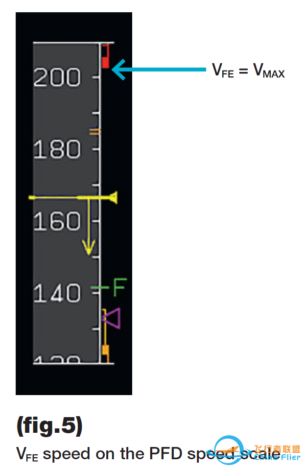

VFE:缝翼/襟翼放出时的最大速度
定义
VFE 是缝翼或襟翼放出时的最大速度。每个形态对应有一个 VFE。
控制下降、进近、着陆时的速度-6418
当缝翼/襟翼展开时,基于缝翼/襟翼控制杆位置或实际缝翼/襟翼位置,VFE 在 PFD 的空速刻度上显示为 VMAX。
控制下降、进近、着陆时的速度-5892
控制下降、进近、着陆时的速度-5970
每个缝翼/襟翼形态的 VFE 也可以在驾驶舱的速度标牌上找到。

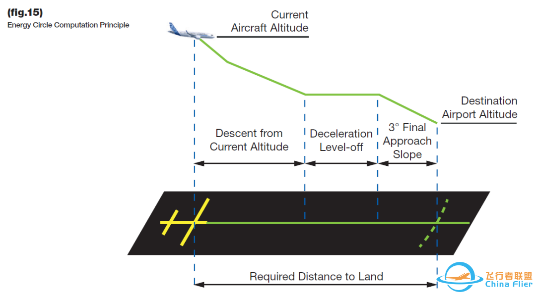

能源圈
当处于 HDG 或 TRK 方式时,ND 显示能量圈,以及当飞机距离目的地 180 海里以内时。它提供了着陆所需的最小距离的视觉提示,即从当前飞机位置以当前速度直线下降到以进场速度到达目的地机场的高度所需的距离。用于计算距离的下降剖面考虑了速度限制、风、减速改平段和 3° 最终进场段。
控制下降、进近、着陆时的速度-135
换句话说,如果目的地机场位于能量圈内,则机组人员需要通过使用减速板和/或修改飞机轨迹和/或在下降过程中增加速度来损失一些能量。
