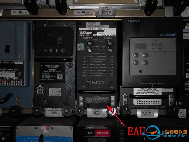

9、在电子舱 E3-2 设备架上找到 EAU。
737NG飞机发动机反推保留程序(多图)-6643
10、按压 EAU 上的 FAULT  RESET 按钮并保持至少 2 秒钟, 然后至少等待 30 秒钟,确认所有的故障灯熄灭。

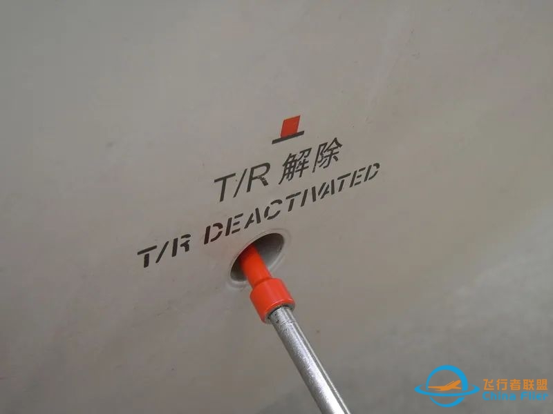

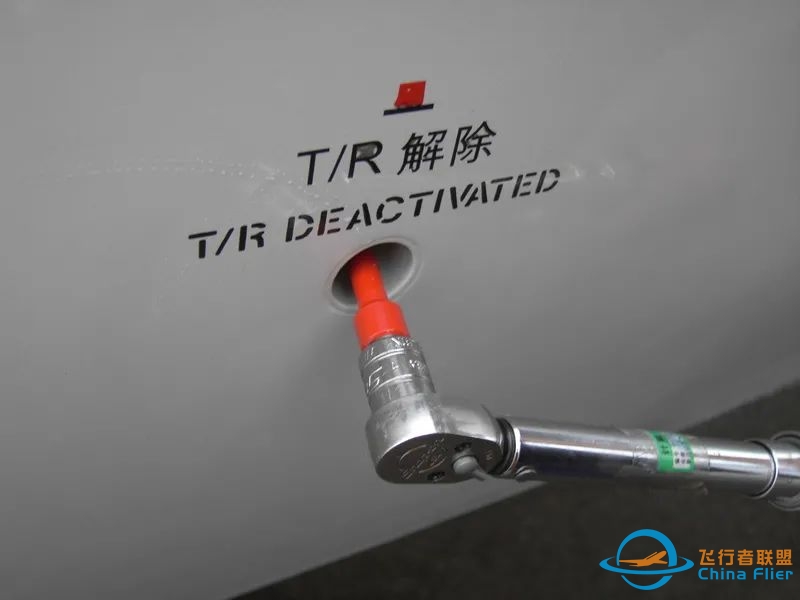

14、在驾驶舱的资料架内,找到随机工具包,从中取出 4 根反推衬套限制销。
737NG飞机发动机反推保留程序(多图)-6413
15、在相应发动机的反推衬套上,找到反推衬套限制销安装孔。左侧和右侧反推衬套各有上下 2 个安装孔。
737NG飞机发动机反推保留程序(多图)-4946
16、用 1/4 摇把将 4 根限制销安装在 4 个安装孔内。
737NG飞机发动机反推保留程序(多图)-2859
17、将限制销上紧力矩至 110 ~ 125 磅˙英寸。
737NG飞机发动机反推保留程序(多图)-2932
18、确认限制销凸出反推衬套表面的长度合适。上部的长度约为 44.5mm(1.75 英寸),下部的长度约为 12.7mm(0.5 英寸)。

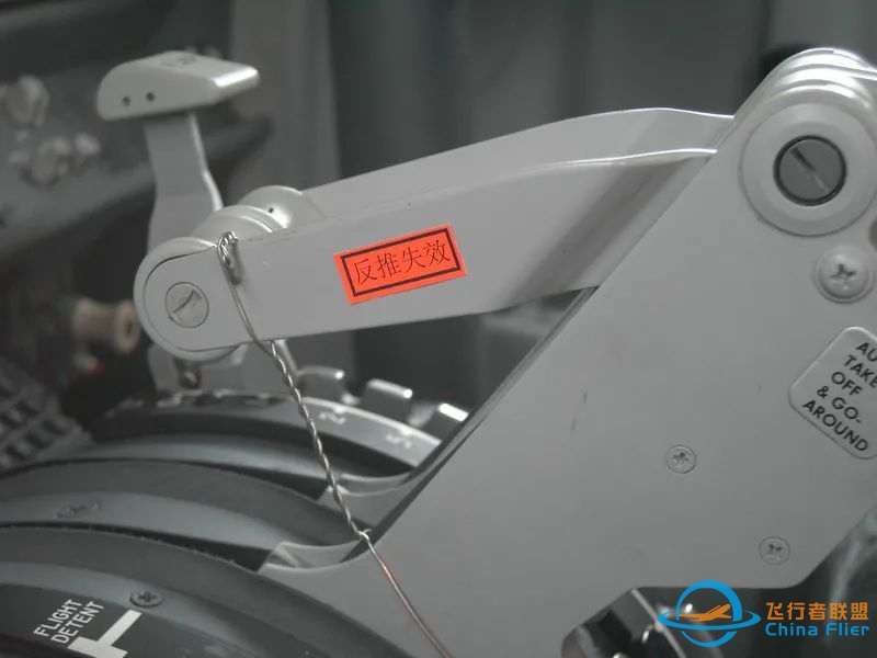

19、用保险丝将相应发动机的反推手柄固定在油门手柄上,并在反推手柄上贴失效标签。
10、按压并保持 EAU 上相应发动机的 T/R STOW FAULTS 按钮,确认所有的故障灯闪亮大约 1 秒钟。

15、在驾驶舱的资料架内,找到随机工具包,从中取出 4 根反推 衬套限制销。
16、在相应发动机的反推衬套上,找到反推衬套限制销安装孔。  左侧和右侧反推衬套各有上下 2 个安装孔。
17、用 1/4 摇把将 4 根限制销安装在 4 个安装孔内。
18、将限制销上紧力矩至 110 ~ 125 磅˙英寸。
19、确认限制销凸出反推衬套表面的长度合适。上部的长度约为 44.5mm(1.75 英寸),下部的长度约为 12.7mm(0.5 英寸)。
20、用保险丝将相应发动机的反推手柄固定在油门手柄上,并在反推手柄上贴失效标签。
21、在相应发动机的 REVERSER(反推)灯上贴失效标签。

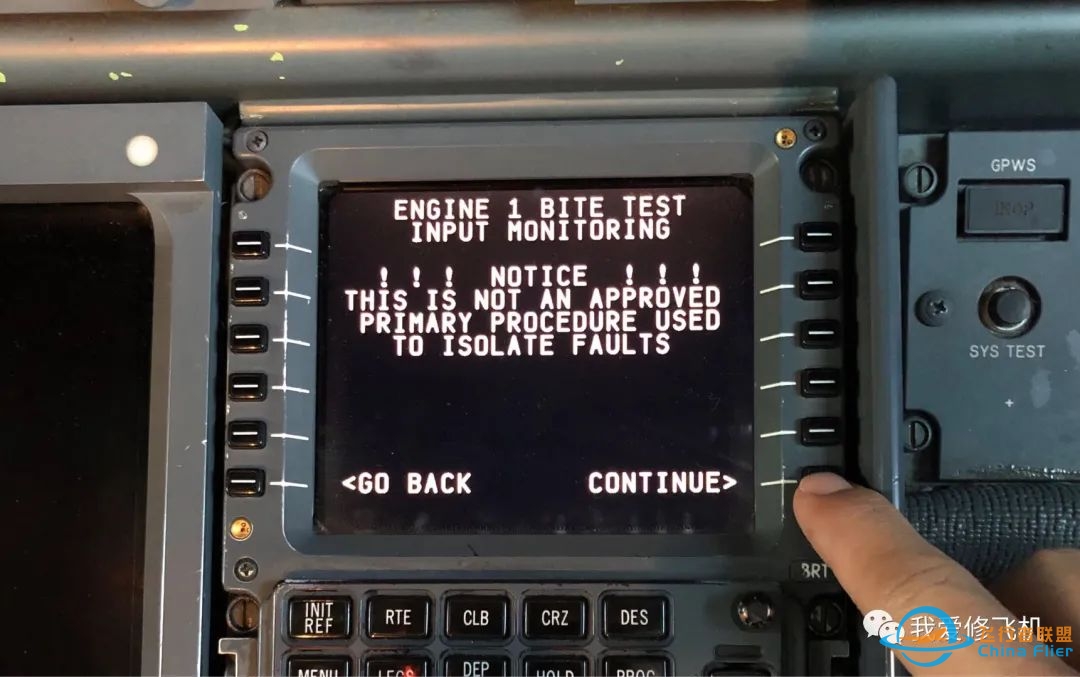

四在CDU上确认反推衬套位置指示正常
1、在驾驶舱内接近FMCS CDU。按压INIT REF键,在FMCS CDU上显示PERF INIT页面。
737NG飞机发动机反推保留程序(多图)-9237
2、按压INDEX行选键(LSK)。
737NG飞机发动机反推保留程序(多图)-7105

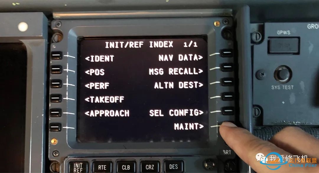

3、按压MAINT行选键(LSK)。
737NG飞机发动机反推保留程序(多图)-2002
4、按压ENGINE行选键(LSK)。
737NG飞机发动机反推保留程序(多图)-8559
5、按压相应的ENGINE X,(X=1或2)行选键。
737NG飞机发动机反推保留程序(多图)-7222
6、ENGINE X LSK将自动给EEC提供电源并使EEC初始化,大约需要45秒。
737NG飞机发动机反推保留程序(多图)-4684
7、按压INPUT MONITORING行选键(LSK)。
737NG飞机发动机反推保留程序(多图)-1544
8、按压 CONTINUE 行选键(LSK)。
737NG飞机发动机反推保留程序(多图)-769

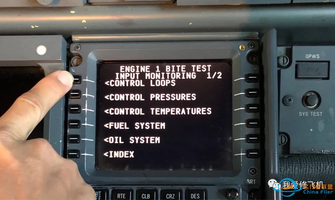

9、按压CONTROL LOOPS行选键(LSK)。
737NG飞机发动机反推保留程序(多图)-1294
10、按压NEXT PAGE键直到在第3页(共4页)上显示“REV”。
737NG飞机发动机反推保留程序(多图)-1250
11、按压REV行选键(LSK)。
737NG飞机发动机反推保留程序(多图)-4493

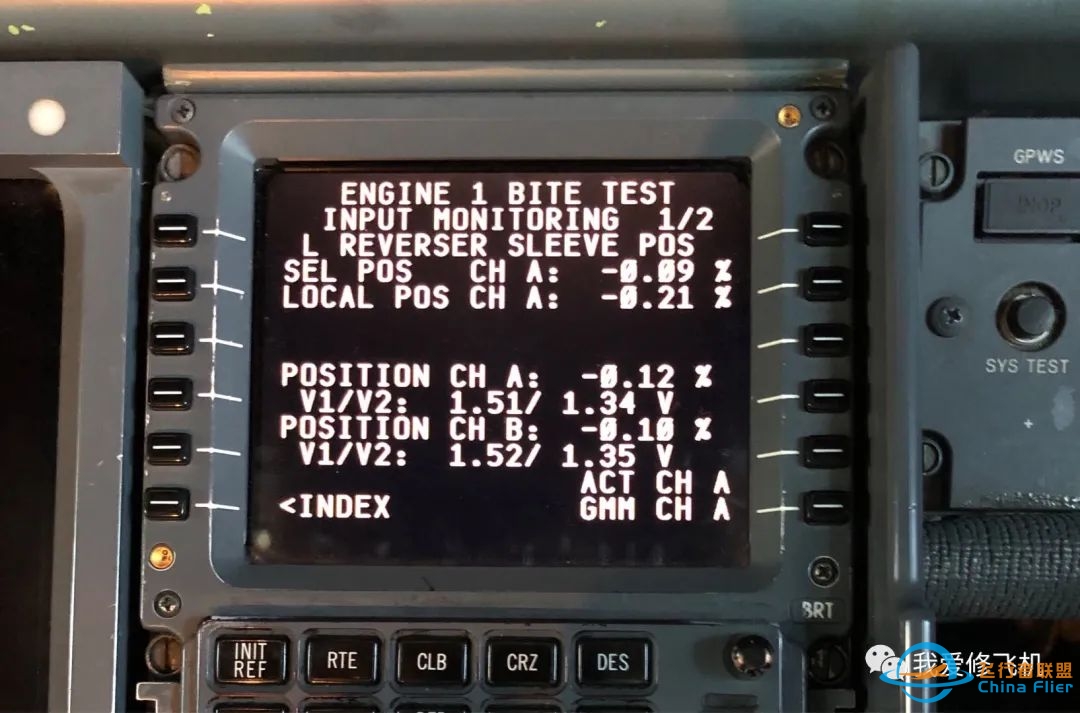

12、确认左、右侧反推衬套位置(“SEL POS CH A:”或“SEL POS CH B:”),指示为0.0+/- 4%。
注:按压NEXT PAGE键显示2/2页,查看另外一个衬套位置指示。
737NG飞机发动机反推保留程序(多图)-5377
