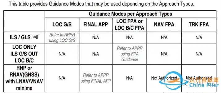

1、“(1) ”代表FINAL APP模式是此类进近所建议的引导模式。

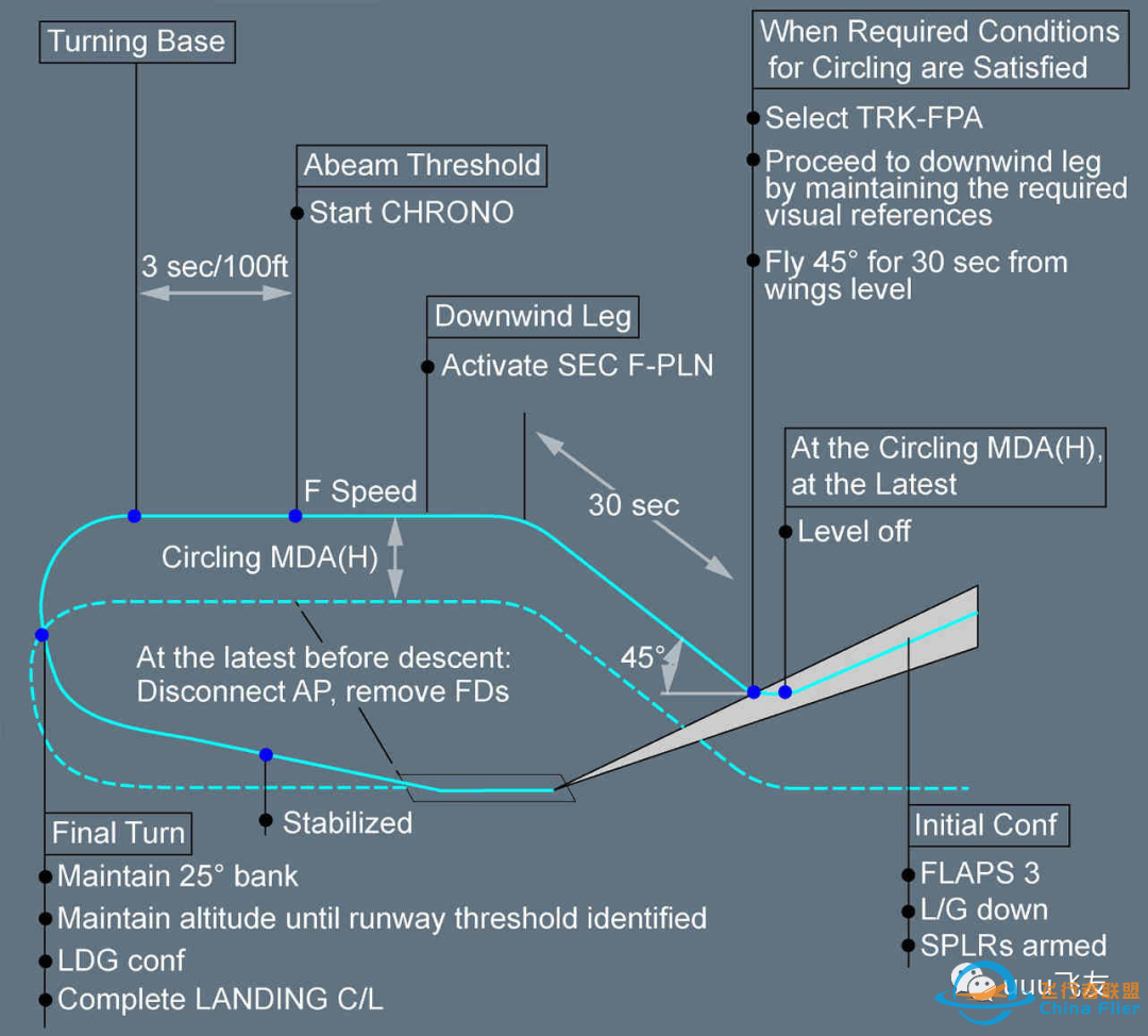

2、对于目视进近和盘旋进近,参阅后文提到的内容。
