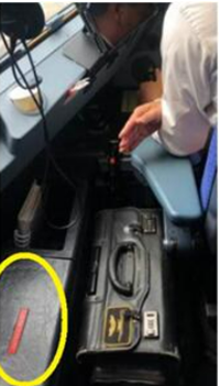

2018年5月14日,四川航空公司3U8633航班(Airbus A319机型/ B6419)执行重庆至拉萨任务时,在成都区域巡航阶段,驾驶舱右座前挡风玻璃爆裂脱落(图1),飞机失压,旅客氧气面罩脱落,机组实施紧急下降。瞬间失压一度将副驾驶吸出机外,在驾驶舱失压,气温迅速降到零下40多摄氏度(当时飞机飞行高度为32000英尺)、仪器多数失灵的情况下,机长刘传健凭着过硬的飞行技术和良好的心理素质,在民航各保障单位密切配合下,机组正确处置,飞机于2018年5月14日07:46分安全备降成都双流机场,所有乘客平安落地。

在3U8633航班事故中,飞机右侧风挡的两层8毫米承力玻璃在5秒内相继破裂,仅剩的外层钢化玻璃根本无法承受舱内外巨大的气压差,最终在35秒后破裂,风挡整体迅速从安装框脱落并飞出(图6)。由于事发突然,副驾驶被气流吹袭带离座位并同时身体触碰右侧操纵杆导致飞机状态急剧变化,左侧机长无法佩戴氧气面罩,驾驶台右侧的130VU控制面板整体飞出,飞控组件FCU翘起,同时存在直流汇流条(DC BUS)断电、自动刹车失效、飞行指引2断开、三块扰流板失效等问题,这些关键系统的故障直接威胁飞机的着陆安全。在风挡玻璃脱落后,第二机长及时赶到处置,但驾驶舱面临迅速减压、缺氧、低温、高风速、高噪音等一系列恶劣条件,进一步增大了操作困难。在着陆后,对驾驶舱的检查发现副驾驶座位后面的120VU面板受损,大量跳开关被驾驶舱门撞击弹出,导致其他一系列系统的故障。
图6 翘起的FCU面板和缺失的130VU面板
在历时2年的调查后,调查组给出结论(航空器严重症候调查报告SWCAAC-SIR-2018-1),结合图7示意图进行解释,本次事件的最大可能原因是:B-6419号机右风挡封严(气象封严或封严硅胶)可能破损,风挡内部存在空腔,外部水汽渗入并存留于风挡底部边缘。电源导线被长期浸泡后绝缘性降低,在风挡左下部拐角处出现潮湿环境下的持续电弧放电,电弧产生的局部高温导致双层结构玻璃破裂,风挡不能承受驾驶舱内外压差从机身爆裂脱落。
