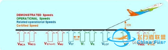

飞机性能中包含的速度有很多种,之前也有很多文章写多,这里不多赘述,总的来说性能的速度分为四类:
Demonstrated speed下图中红色Operational speed下图中绿色Certified speed下图中黄色Related operational speed下图中蓝色
性能基础知识总结【起飞】!-2325
地面最小操纵速度就是飞机在地面发生一发失效时,能够保持方向上的控制,且完成起飞。
空中最小操纵速度就是飞机在空中发生一发失效时,能够保持方向上的控制,在最坏的情况下也能控制在最大不超过5度的坡度变化。
至于这个最小Unstick离地速度,是飞机能够完成离地和继续起飞的最小速度。
还需要说的一点是,机组对于起飞速度的计算,使用FMC和FCOM时默认是波音设定的计算规则及满足的政策要求(波音飞机),而使用机上计算软件、起飞分析等数据时是有可能改为客户化的计算逻辑及需要满足的政策。
但是FMC和FCOM中的数据也有不同,FCOM对于某些机型可能不能使用假设温度,也有可能不包括减推力的速度,或者不包含所有的襟翼设置下的速度。
