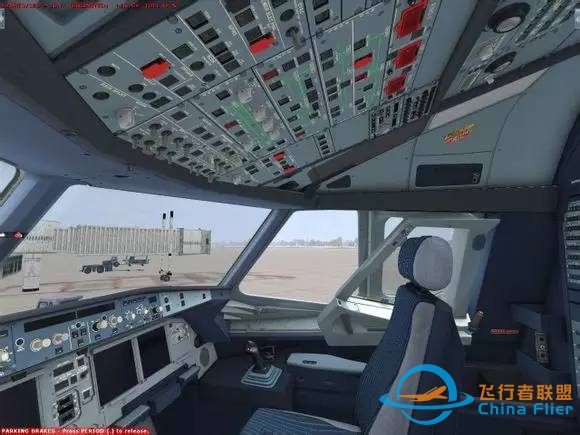

大家现在所看的的就是今天我们做教学用的A320的驾驶舱,各位可以看到驾驶舱内的所有仪器都是呈关闭状态,小窗是打开的(此时飞机空调也是关闭的,所以需要小窗通风),顶板上只有一盏绿色的灯是亮起的

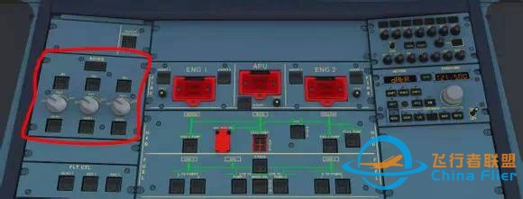

将你的脑袋扭向飞机的顶板,找到电源控制面板(红色高亮部分)
中间有一个按钮,其中亮着一盏绿灯,那个就是A320的外部电源开关(EXT PWR)
我们将EXT PWR开关按下去,打开飞机的外部电源
飞机接通外部电源之后,机舱内部的基本设施开始得到供电,顶板很多按钮都会亮起,此时我们找到电源控制面板上的1、2号电瓶开关,将其按下去,接通飞机电瓶。(联盟号:我爱飞机 、飞飞之家)
[图文]教你如何启动一架A320【多图】-2544

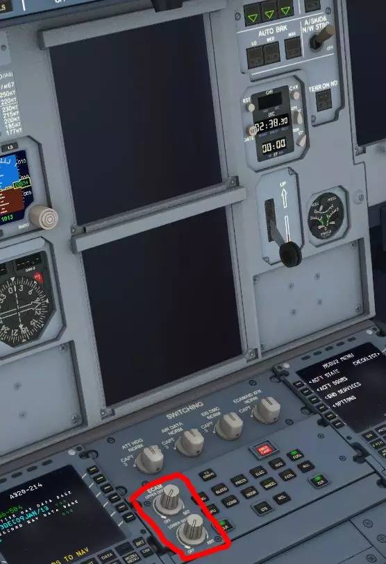

扭动他俩,来打开引擎告警信息面板
[图文]教你如何启动一架A320【多图】-3629

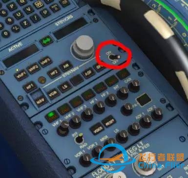

看到油门控制杆的左侧,无线电通讯面板,将这个按钮打到NO位,打开无线电系统
[图文]教你如何启动一架A320【多图】-2397

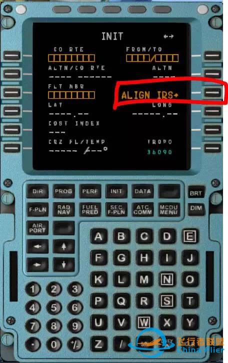

OK,现在看你的MCDU,点击INIT键
[图文]教你如何启动一架A320【多图】-7784
点击右三,开始校准IRS(惯导),一般来说A320的惯导校准需要5-6分钟,这段时间我们就来将飞行数据写入MCDU(飞行数据管理计算机)

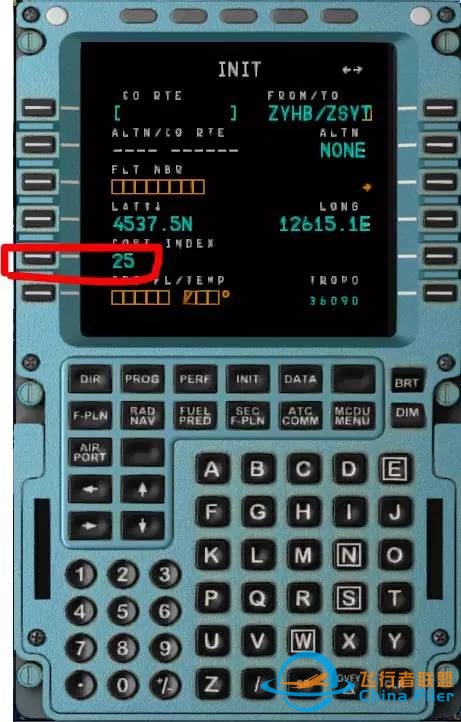

然后输入我们本次飞行的经济指数到左五
[图文]教你如何启动一架A320【多图】-5956

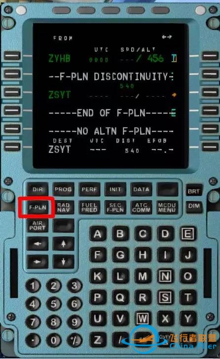

点击飞行计划按钮,切换到飞行计划页面
[图文]教你如何启动一架A320【多图】-8358

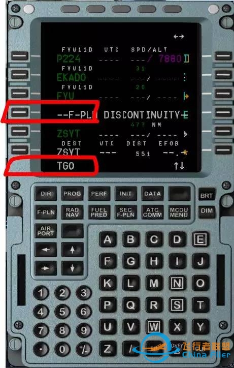

将我们的第一个导航点TGO输入到断点位置
然后点击TGO这个航点
[图文]教你如何启动一架A320【多图】-987

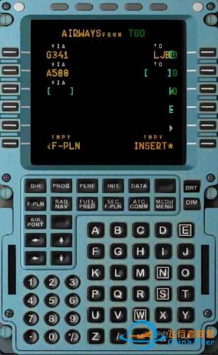

选择AIRWAYS输入后续航路
[图文]教你如何启动一架A320【多图】-2668
把航路输入到左侧,然后再把航路飞向的航点输入到右侧
如此反复直到航点输入完毕
[图文]教你如何启动一架A320【多图】-9613

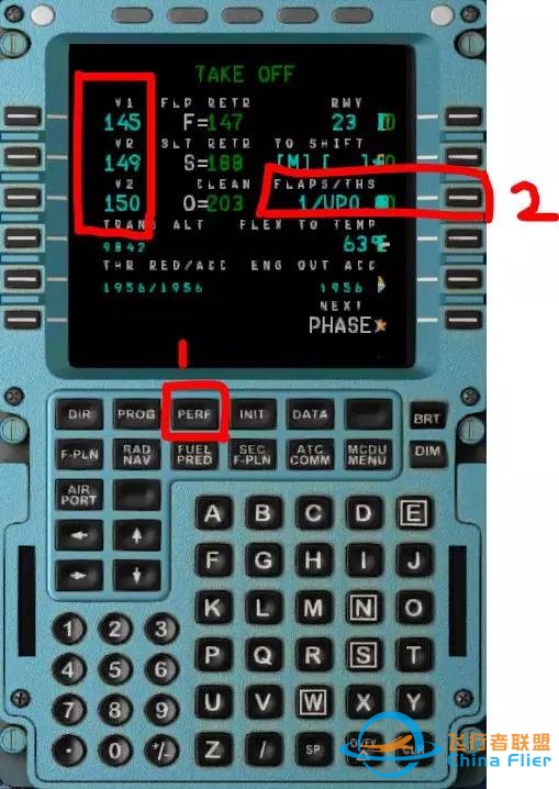

按下PERF键,切换到垂直导航页面,在右三输入起飞襟翼档位1,然后MCDU会计算出飞机的离场的V速度(V1\VR\V2)
[图文]教你如何启动一架A320【多图】-7249

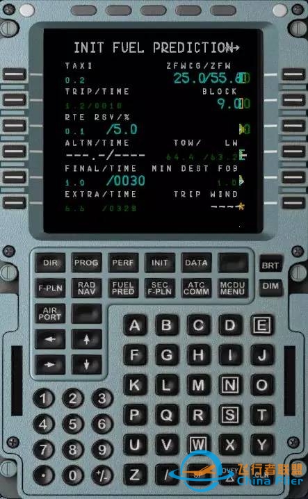

本次飞行携带燃油9吨,我们就在右二输入9
[图文]教你如何启动一架A320【多图】-1925
然后切换到飞行计划页,你会发现所有航点的预计飞行高度和预计到达时间都已经计算出来了
[图文]教你如何启动一架A320【多图】-18

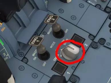

在得到ATC许可后,可以联络地勤,开始后推,后推前记得解除停机刹车,然后我们要在后推过程中启动引擎,待地勤报告说离开危险区域后,将引擎启动活门放置到start位置
[图文]教你如何启动一架A320【多图】-5269

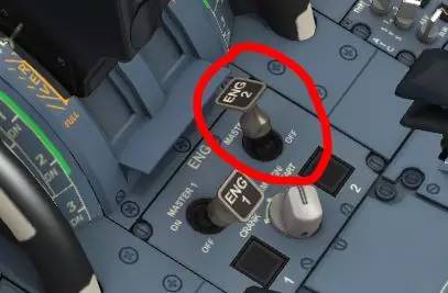

启动2号引擎(飞行安全规定,必须先启动右侧发动机)
[图文]教你如何启动一架A320【多图】-3016

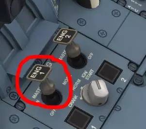

待右发转速稳定后,启动左发
[图文]教你如何启动一架A320【多图】-838
左发转速稳定后,把引擎启动活门调回中间
[图文]教你如何启动一架A320【多图】-6610
