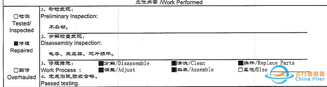

现象就是CDU反应慢或者直接黑屏,几秒钟后重启;硬件故障主要表现为不启动,检查结果为电容变压器故障,内部电源控制计时器故障,驾驶舱的故障现象如下:
修理报告
近期FMC故障的分析-8432
近期FMC故障的分析-6449
