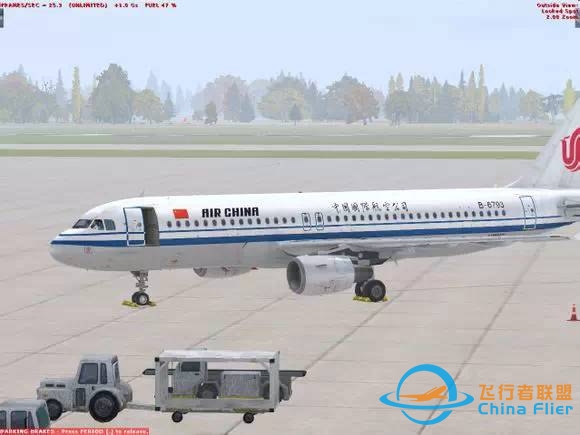

今天我们要讲的是现在最畅销的客机空客A320系列的冷舱启动,所谓冷舱启动,就是指在飞机的所有机能处于关闭状态,飞机并未加电!
【火腿驿站】实用教程|如何偷走一架空客A320!So easy!-8715
OK,这是一架中国国际航空公司的空客A320,注册号是B-6793,目前正停在机场的某个廊桥边上,大家可以看到,飞机的引擎并没有运转,舱门和小窗都是打开的,飞机的轮挡也固定在起落架上,红色的警示筒也放置在飞机尾部,以防其他飞机滑行时碰撞到停机位上的飞机。

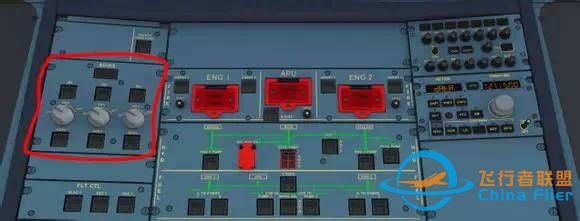

看向顶板后部的惯导面板(ADIRS)将三台惯性导航装置打到NAV位,让飞机惯导校准处于待命状态

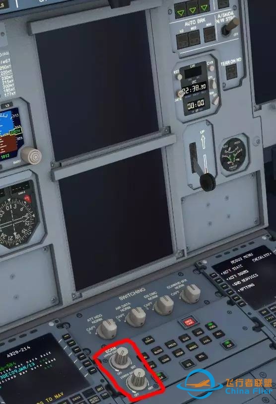

看向飞机操作台前方,PFD面板的左侧,扭动这两个旋钮来打开PFD面板和ND面板
【火腿驿站】实用教程|如何偷走一架空客A320!So easy!-6347
扭动他俩,来打开引擎告警信息面板

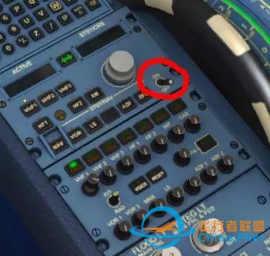

看到油门控制杆的左侧,无线电通讯面板,将这个按钮打到NO位,打开无线电系统

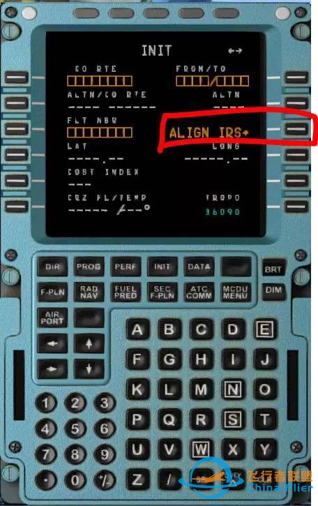

OK,现在看你的MCDU,点击INIT键
【火腿驿站】实用教程|如何偷走一架空客A320!So easy!-2456
点击右三,开始校准IRS(惯导),一般来说A320的惯导校准需要5-6分钟,这段时间我们就来将飞行数据写入MCDU(飞行数据管理计算机)

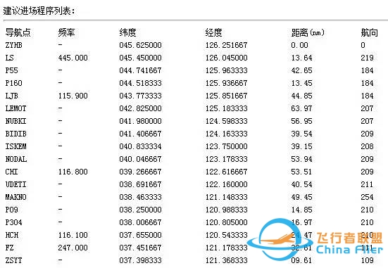

我们要输入我们的飞行信息,必须先查询我们今天飞行的航路
我们今天从哈尔滨(ZYHB)飞烟台(ZSYT)
【火腿驿站】实用教程|如何偷走一架空客A320!So easy!-7667
根据航路信息,本次飞行一共17个导航点,6条飞行航路

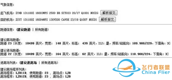

根据机场气象报文显示
机场: ZYHB
日期: 13 号
时间: 11:00 UTC
地面风: 风向 160度 风速 3 米每秒
能见度: 2500 米
天气: 轻雾
云层: 疏云 (3 到 4 分云)0 (约 1006 米)
20露点: 0 摄氏度
相对湿度: 26.18%
修正海压: 1001 毫巴
那么为了满足逆风起飞的条件,我们预计走RWY23起飞

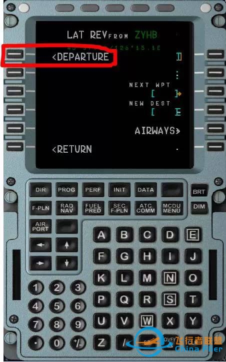

点击离场机场
【火腿驿站】实用教程|如何偷走一架空客A320!So easy!-4744
选择离场计划

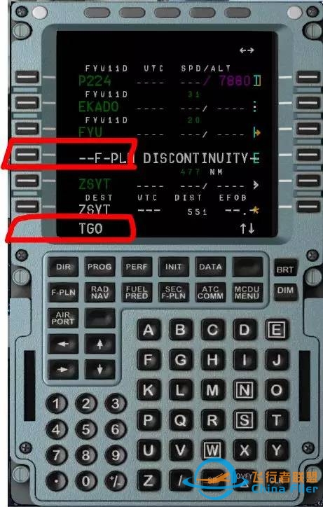

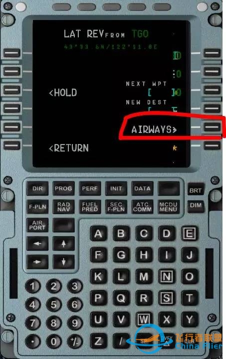

将我们的第一个导航点TGO输入到断点位置
然后点击TGO这个航点
【火腿驿站】实用教程|如何偷走一架空客A320!So easy!-6566

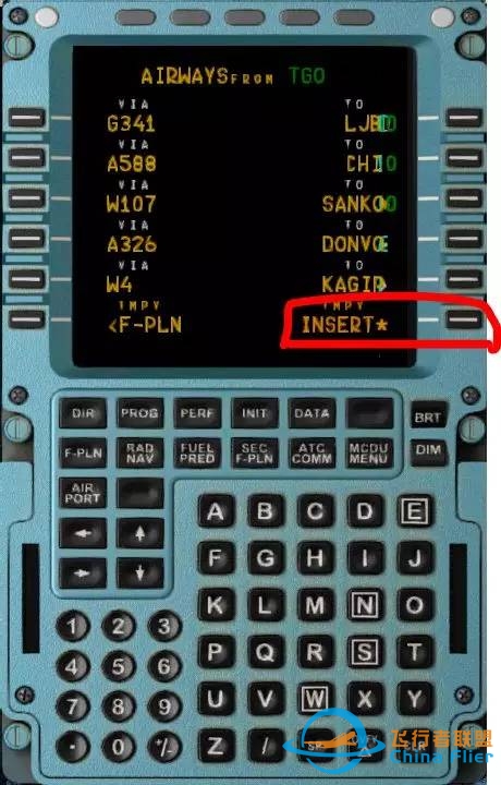

选择AIRWAYS输入后续航路
【火腿驿站】实用教程|如何偷走一架空客A320!So easy!-6641

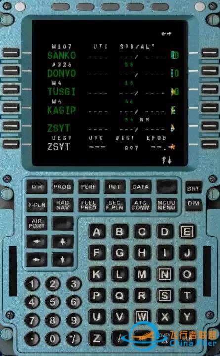

把航路输入到左侧,然后再把航路飞向的航点输入到右侧
如此反复直到航点输入完毕
【火腿驿站】实用教程|如何偷走一架空客A320!So easy!-7043
输入完毕后,点击执行键(INSERT)
【火腿驿站】实用教程|如何偷走一架空客A320!So easy!-3338

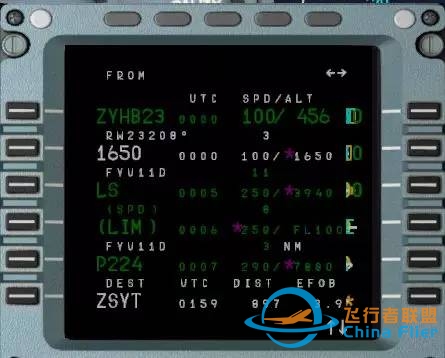

MCDU会切换到飞行计划页面,使用CLR键删除断点,然后我们的航路输入就完成了
此时,由于MCDU还未得到飞机负载的信息所以无法计算每个航点的预计到达时间和预计飞行高度 (联盟号:我爱飞机 )

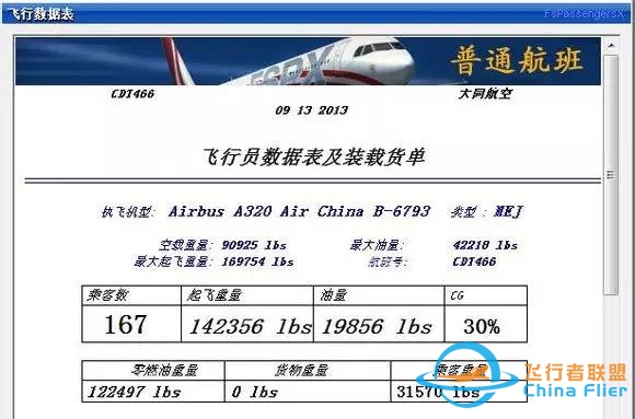

然后开始让乘客登机,并且记录下飞行派签单

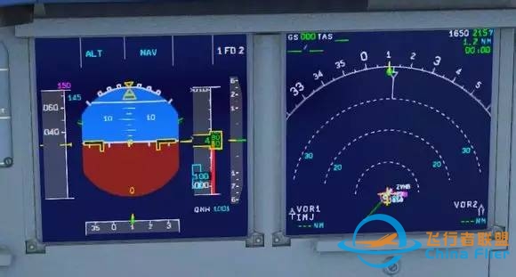

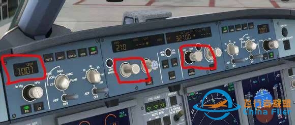

OK,看完妹子后看到你飞机的驾驶台正前方,此时IRS应该已经校准完成,PFD和ND面板正常显示
【火腿驿站】实用教程|如何偷走一架空客A320!So easy!-8611
我们把修压旋钮扭到1001
速度保持旋钮拔出(飞机以FCU速度为准),并且将速度调至210节
将高度选择旋钮按下(飞机以MCDU的垂直速率为准),并且将高度调至32100英尺

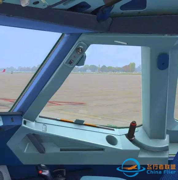

关闭小窗

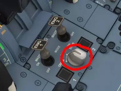

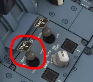

在得到ATC许可后,可以联络地勤,开始后推,后推前记得解除停机刹车,然后我们要在后推过程中启动引擎,待地勤报告说离开危险区域后,将引擎启动活门放置到start位置
【火腿驿站】实用教程|如何偷走一架空客A320!So easy!-5500

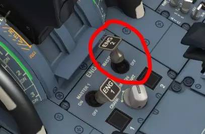

启动2号引擎(飞行安全规定,必须先启动右侧发动机)
【火腿驿站】实用教程|如何偷走一架空客A320!So easy!-9036
待右发转速稳定后,启动左发
【火腿驿站】实用教程|如何偷走一架空客A320!So easy!-561
左发转速稳定后,把引擎启动活门调回中间
【火腿驿站】实用教程|如何偷走一架空客A320!So easy!-479

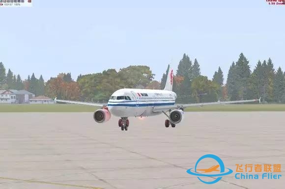

因为只是冷舱教程,所以之后的一律省略,滑行到跑道
[img=auto,295]http://mmbiz.qpic.cn/mmbiz/EHDf2ia2H7G62FqA6uycTw8MuefFNMESLcn1U4l16ic4lye3ibLicwXsnXb9T5fnZuVJq4Ixadg7XPYL4SrjDycltA/0?[/img]
腾空而起!
