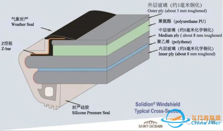

风挡脱落后的A319客机 | 图片来源:事故调查报告SWCAAC-SIR-2018-1 执飞川航8633航班的B-6419号飞机是空中客车A319客机,属于A320大系列,其采用的风挡由法国圣戈班集团公司叙利工厂(SGS)制造,由两层8毫米化学钢化玻璃,聚氨酯层、聚乙烯层和外层的物理钢化玻璃构成。其中内部两层8毫米玻璃起结构承力作用,能够抵抗冰雹和飞鸟撞击;外层玻璃不承力,内侧敷设透明加温膜,防止风挡起雾结冰。
A320系列飞机风挡结构 | 图片来源:事故调查报告SWCAAC-SIR-2018-1 在8633航班事故中,飞机右侧风挡的两层8毫米承力玻璃在5秒内相继破裂,仅剩的外层钢化玻璃根本无法承受舱内外巨大的气压差,最终在35秒后破裂,风挡整体迅速从安装框脱落并飞出。 这是所有飞行员都不愿意面对的糟糕情况。 风挡飞出后,驾驶舱暴露在万米高空的低温缺氧环境中,而从风挡飞出到平安降落,刘传建机长全程没有戴上氧气面罩。 不是因为不想,而是刘机长根本够不到。 与大多数空中客车飞机一样,A319的机长氧气面罩在座椅的左后侧,在风挡脱落、飞行员系好肩带、左手握住操纵杆的情况下,仅靠右手是根本不可能摸到氧气面罩的。

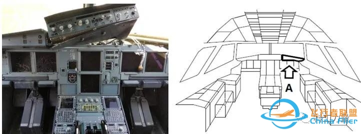

机长位系肩带操纵侧杆时取用氧气面罩示意图 (黄圈为氧气面罩位置,由笔者添加)|图片来源:事故调查报告SWCAAC-SIR-2018-1 由于风挡脱落时,副驾驶吴诗翼几乎被吹出机舱,他的身体碰到了副驾驶一侧的操纵杆,导致飞机突然下俯,并剧烈向右滚转,因此机长立即接手控制,用左手牢牢握住了机长侧操纵杆——在副驾驶被强风吹得抬不起头,无法驾驶的情况下,机长手中的操纵杆就成为了全机的生命线。 从07:07:45到07:27:39,刘传建机长在10000英尺的高空缺氧环境中,在无法佩戴氧气面罩的情况下,足足坚持了19分54秒。 风挡飞出后,驾驶台右侧的130VU控制面板整体飞出,飞控组件FCU翘起:
翘起的FCU面板和缺失的130VU面板 | 图片来源:事故调查报告SWCAAC-SIR-2018-1 同时,飞机出现了大量故障显示:直流汇流条(DC BUS)断电、自动刹车失效、飞行指引2断开、三块扰流板失效等问题,这些关键系统的故障直接威胁飞机的着陆安全,进一步增大了刘传建机长的控制难度,也导致他必须全程把握操纵杆。 着陆后的地面检查证实,机身表面,特别是风挡脱落的右侧,存在大量划痕和点状凹坑。
