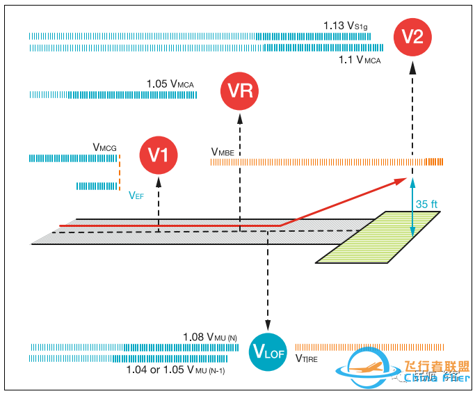

起飞操作速度V1、VR和V2非常精确地确定了飞机起飞性能极限和在发生故 障 时存在的余量(图1).
飞机所有速度总结(1)!-9283
对于每种飞机类型,V1、VR和V2由空客根据设计速度和在飞机认证试验期 间 收集的证据进行计算。VR和V2由空客根据 设计速度和在飞机 认证测试期间收集 的证据进行计算。

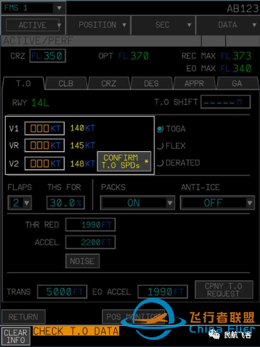

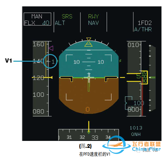

在驾驶舱准备中,机组人员在MCDU中输入该速度,在起飞加速过程中,该速 度由PFD速度刻度上的“1”表示(图.2).

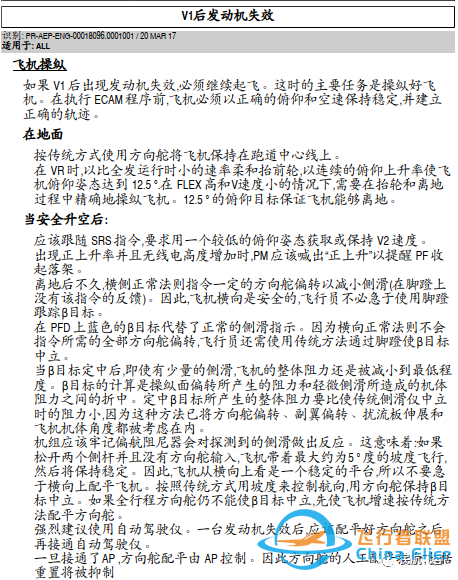

    参考A320 FCTM-程序-不正常程序-发动机:
    飞机所有速度总结(1)!-6772
飞机所有速度总结(1)!-5981

2. VR: 抬轮速度
    定义
VR是以大约每秒3°的适当速率抬轮的速度。VR确保最迟在距跑道表面35英尺处达到V2,包括在VEF发生发动机故障时。因此在35英尺 处,实际速度通 常大于V2。
    VR 是如何确定的?

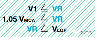

原则上,VR不低于V1。 此外,当飞行员在VR开始抬轮时,必须确保飞机一旦升空是可控的,包 括在VEF后最不利的发动机故障时。再往上走,如果飞机以最大可行速率在VR开始抬轮,则在机动结束时必须可 以起飞。这些概念包括了解以下限制速度:• 在第二段(起飞)中,当最不利的发动机发生故障时,飞行员仍能保持横向和方向控制的最低速度。 空中客车飞行试验证明了这一极限速度,称为VMCA=空中最低控制速 度。VR不得低于1.04或1.05倍VMCA,1.04和1.05系数由适航当局确定,以 确保安全裕度。
•飞机能够起飞并脱离地面效应的最低速度。 此极限速度基于适航认证测试期间收集的证据,称为VMU=最小离地速度。VMU通过在起飞滑跑期间飞机俯仰到最大(对于几何上受限的飞机来 说,机尾在跑道上)来获得。飞机在该速度时首次离地的速度是VMU,因 此在VMU之前不可能起飞离地。VMU不同于设计离地速度VLOF,该速度适用于一般情况,并且根据以下标 准,VLOF必须大于VMU:
飞机所有速度总结(1)!-3501
飞机所有速度总结(1)!-5594
•反过来,VLOF受到设计速度VTIRE限制,其对应于最大轮胎速度(轮胎结构 极限)。
飞机所有速度总结(1)!-4508
回到VR,如果我们认为当VR以最大可行速率开始抬轮时,它必须得到令人 满意的升空速度,那么VR必须受到VLOF的限制。
飞机所有速度总结(1)!-4245

• 在FMS中输入V1、VR和V2,并确保在最后时刻改变的情况下,按照SOP在滑行中重新插入这些数据。应注意按键输入错误。A320/330 MCDU:
飞机所有速度总结(1)!-7442
