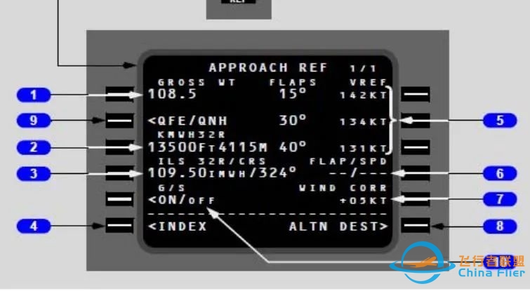

(1) 执行具备IAN功能飞机执行航班时,在做进近简令时检查进近参考页L5 G/S的状态,并确认G/S ON。如下图所示:
再看综合进近导航(IAN)与盲降(ILS)的不同!-3186
(2) 执行RCFA程序的时候,再次确认G/S 在ON后,预位APP。
