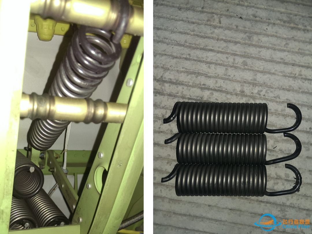

机组反映升降舵在空中左右不一致,右边高,左边低。姿态相差3度,右高左低飞机有横滚感觉。
地面打压作动升降舵正常,左、右升降舵指示一致。

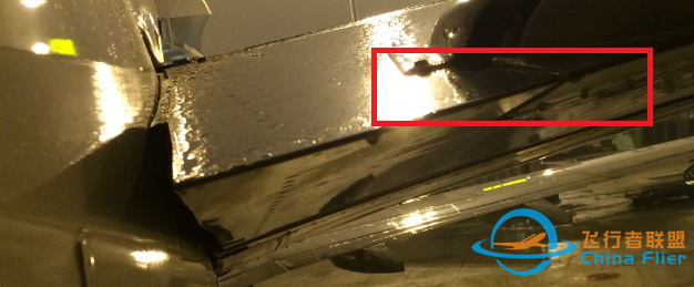

根据AMM27-31-00-700-804检查发现升降舵在中立位时,左升降舵调整片翘起(右升降舵调整片与升降舵平齐),如下图。
拆卸左升降舵调整片盖板检查连杆无异常。
检查升降舵调整片控制机构弹簧,发现右升降舵调整片控制机构弹簧断了三根(共四根),左侧检查正常,更换弹簧后测试正常,升降舵指示正常。安装PN:251A2439-1

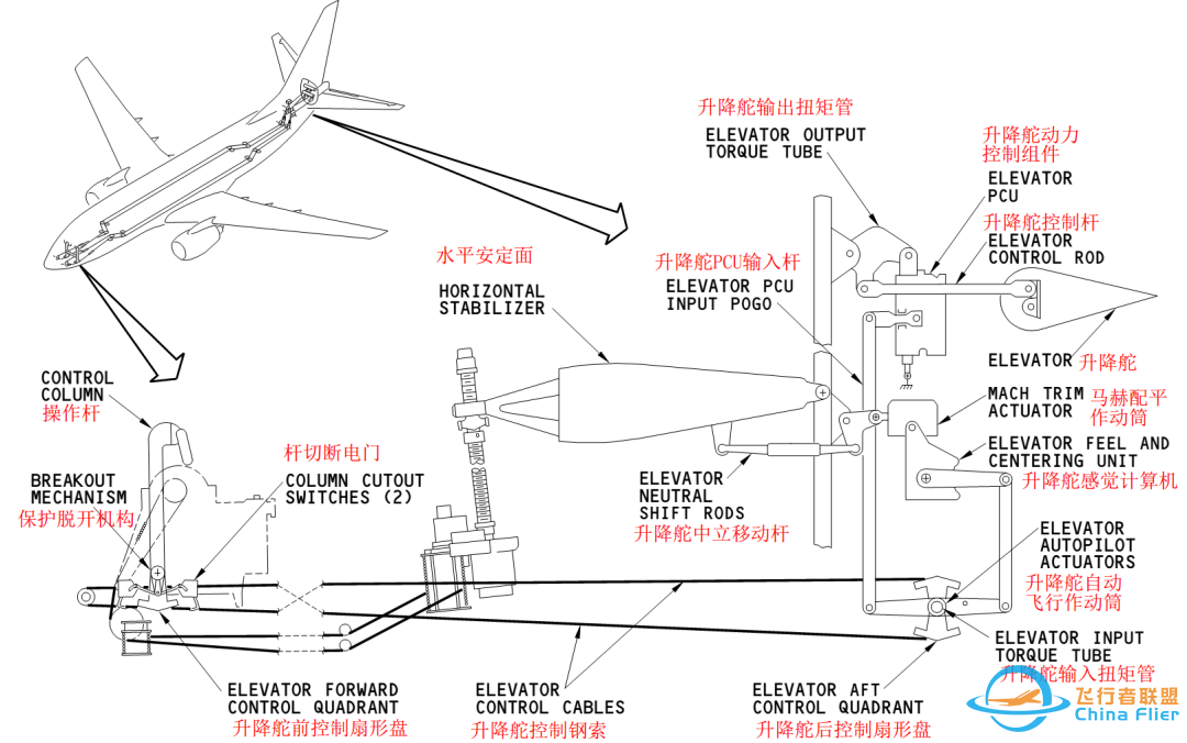

升降舵的控制原理。
升降舵输入扭矩管通过PCU输入杆给PCU提供输入信号,PCU带动输出扭矩管转动,输出扭矩管通过升降舵控制杆控制升降舵。升降舵输入扭矩管受到4个部件指令控制:
操纵杆。操纵杆-升降舵前控制扇形盘-控制钢索-后扇形盘-输入扭矩管。操纵杆分左右两个,分别由机长和副驾控制。两个操纵杆之间有一个保护脱开机构,正常情况下操纵一个操纵杆,另一个操纵杆随动。如果任何一个操纵杆卡阻,保护脱开机构脱开两个操纵杆之间的连接,另外一个操纵杆还可以继续操纵升降舵。操纵杆底部有切断电门,如果操作杆方向和电动配平安定面方向相反,切断电门停止水平安定面的配平(人工优先)。
水平安定面。水平安定面-升降舵中立移动杆-马赫配平作动筒-感觉计算机-输入扭矩管。我们可以理解为升降舵是水平安定面的一部分,整个水平安定面移动,升降舵自然跟着移动(中立移动)。
自动飞机作动筒。自动飞行作动筒-输入扭矩管。
马赫配平作动筒。马赫配平作动筒-感觉计算机-输入扭矩管。

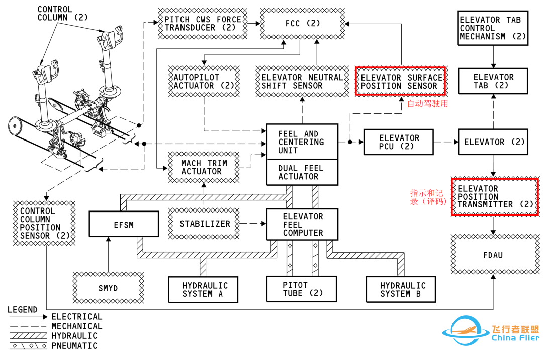

升降舵位置指示原理。
升降舵控制系统共有两种位置传感器,一种用于升降舵位置指示,另一种用于自动驾驶控制。用于升降舵位置指示的传感器共有两个,分别位于两侧水平安定面内,通过可调节连杆连接到升降舵上。
它们将升降舵位置信号输送到数字式飞行数据采集组件(DFDAU),DFDAU再把信号传给DEU用于下DU显示屏的升降舵位置指示。用于自动驾驶控制的位置传感器位于飞机尾舱内,将升降舵的位置信号直接输送到飞行控制计算机(FCC)用于飞机姿态控制,该信号不参与位置指示。

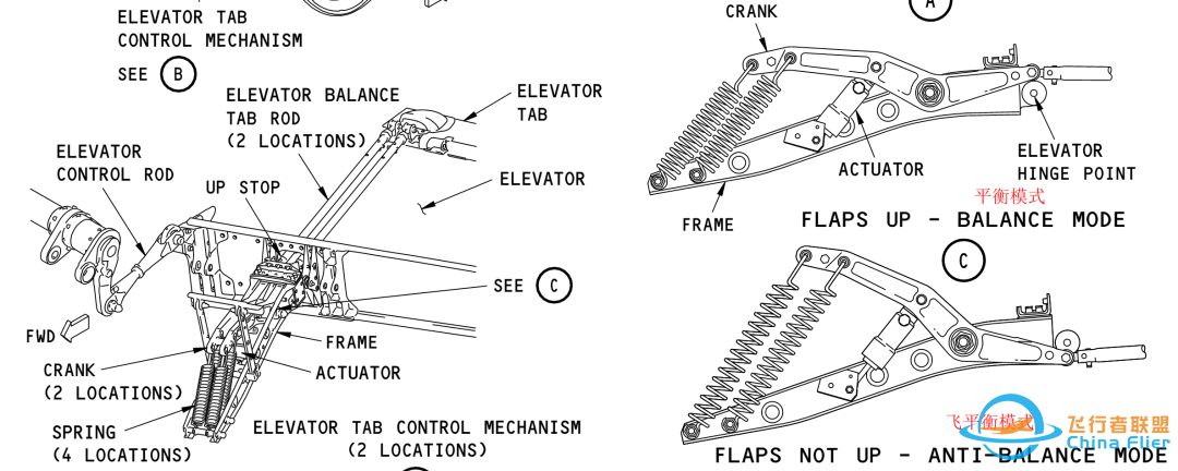

升降舵调整片工作原理。
升降舵调整片有两种工作方式:平衡模式和非平衡模式。
当襟翼放出时,即飞机在起飞、进近等低速飞行阶段时,升降舵调整片工作在非平衡模式,调整片的运动方向与升降舵相同,增强飞机低速操纵性。
当襟翼收上时,升降舵调整片工作在平衡模式,调整片的运动方向与升降舵相反,此时作用在调整片和升降舵上的力方向相反,调整片产生的力矩和升降舵操纵面的力矩平衡,消除杆力。
平衡模式和非平衡模式是通过升降舵调整片控制机构来转换的。
当襟翼放出,升降舵调整片控制机构内的升降舵调整片锁作动筒伸出,调整片工作在非平衡模式;当襟翼收上,控制机构内升降舵调整片锁作动筒通回油,控制机构上有4个弹簧,弹簧的拉力使升降舵调整片锁作动筒回到收上位,升降舵调整片工作在平衡模式。
升降舵调整片模式锁作动筒控制原理如下图。左锁作动筒由FCC控制,右锁作动筒由FCU控制。线圈控制活门打开时,锁作动筒克服弹簧力伸长。

为什么弹簧断裂会出现左右升降舵指示不一致?
空中收襟翼后升降舵调整片转平衡模式,作动筒靠弹簧力收回,如果弹簧失效,作动筒可能收不回来,这就导致左右两边的调整片模式不同,受力方向也不同。比如案例一的故障,右边弹簧断裂三根,只剩一根弹簧无法把作动筒收回,左调整片往上,右调整片往下。在气动力作用下,左升降舵受向下的力矩,右升降舵受向上的力矩,导致左低右高。而飞机在地面上没有气动力,所以不会出现指示不一致的现象。同理,如果升降舵调整片控制机构故障也会导致指示不一致的现象。

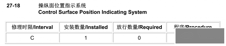

如果是指示故障,可以按MEL27-18保留放行。

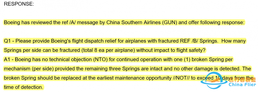

关于弹簧断裂,当时还问了波音能否保留,波音回复每侧允许一个弹簧断裂,但要求10天内修复。
后来波音把这个弹簧断裂也添加到MEL手册了,27章最后一项MEL27-23
