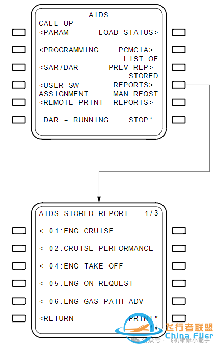

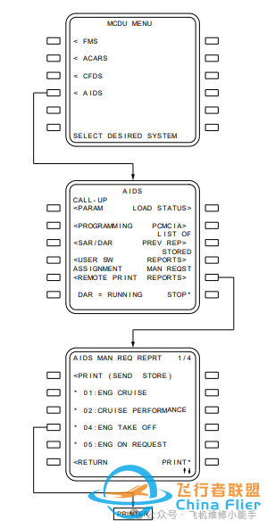

    也可以从MCDU进入MENU→AIDS→MAN REQUST REPORTS页面找到15#载荷报告
Report line S1
  包含在着陆/事件前“Y15.0”秒的快照数据。
Report line S2
  包含着陆/事件的快照数据。
Report line S3
  包含从着陆/事件之前的“Y15.1”秒到着陆/事件之后的“Y15.2”秒的时间间隔的“最大值”。
Report line S4
  包含从“着陆/事件”前“Y15.1”秒到“着陆/事件”后“Y15.2”秒的时间间隔的“最小值”。
STORED REPORTS→发生重着陆的报告打印

MAN REQUST REPORTS→手动请求的报表的打印(如果STORED REPORTS里没有参数可以选择手动请求打印)
