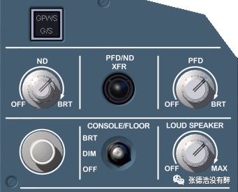

驾驶舱照明 FCOM/DSC-33-10 Cockpit Lighting

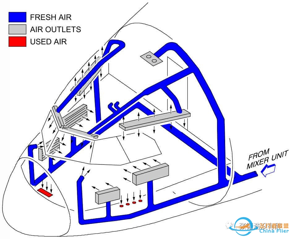

驾驶舱通风 CCOM/02-090 Cockpit Air Conditioning
绝版: A320飞机驾驶舱详解-800

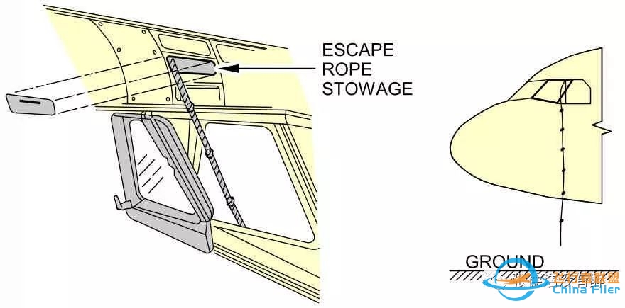

撤离绳 CCOM/05-020 Escape Rope

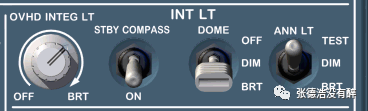

驾驶舱灯光 INT LT
参考 FCOM/DSC-33-10 Cockpit Lighting

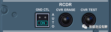

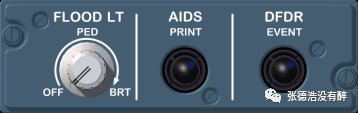

舱音记录器 RCDR
参考 FCOM/DSC-23-10-40 Cockpit Voice Recorder
参考 FCOM/DSC-31-60-20 FLT Recorders
绝版: A320飞机驾驶舱详解-7885

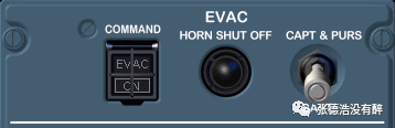

撤离 EVAC 参考
FCOM/DSC-23-40-10 Emergency Evacuation
绝版: A320飞机驾驶舱详解-8886

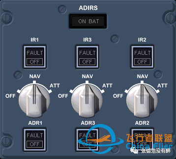

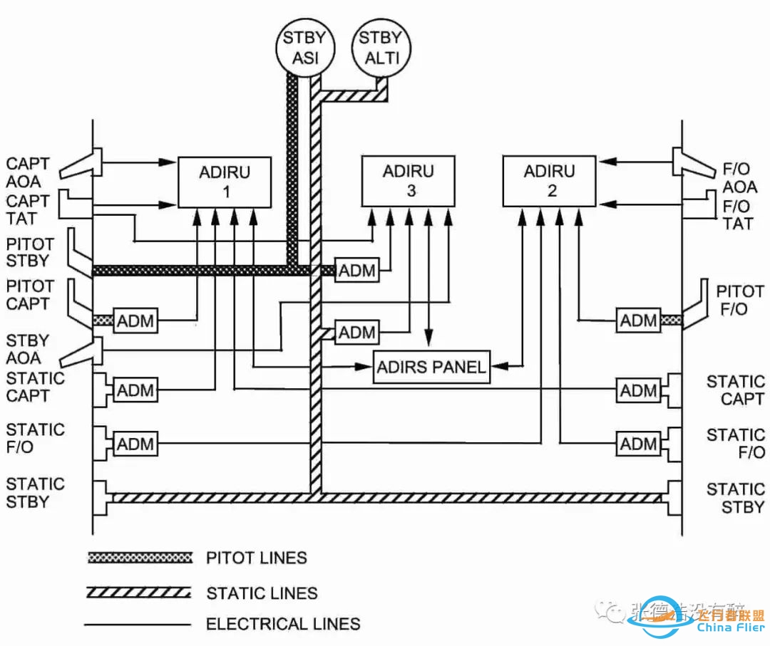

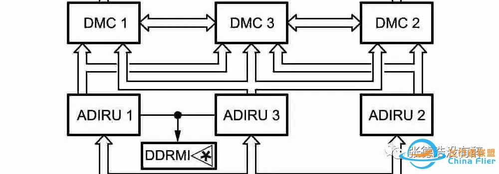

ADIRS 参考 FCOM/DSC-34-NAV-10-20 ADIRS
经典款
绝版: A320飞机驾驶舱详解-4424
时尚款
绝版: A320飞机驾驶舱详解-9795

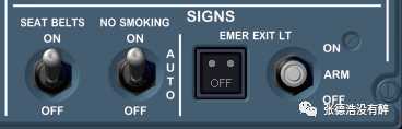

旅客通知 SIGNS
参考 FCOM/DSC-33-30-20 Emergency Lighting
参考 FCOM/DSC-33-40-10 Signs
绝版: A320飞机驾驶舱详解-9375

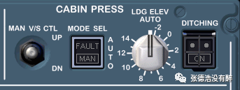

机舱增压 CABIN PRESS
参考 FCOM/DSC-21-20-40 Pressurizition
绝版: A320飞机驾驶舱详解-7980

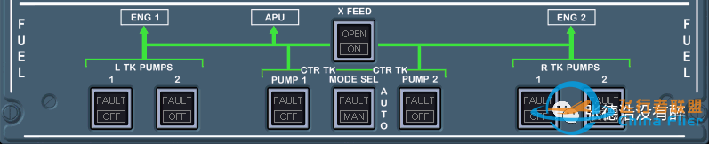

燃油 FUEL 参考 FCOM/DSC-28-20 Fuel
构型I
绝版: A320飞机驾驶舱详解-591
构型II
绝版: A320飞机驾驶舱详解-5672
(部分新飞机加装额外中央油箱ACT)

每个按钮都有一盏或两盏灯:
‐ 上部表示告警或系统状态(e.g. FAULT light, OPEN light).
绝版: A320飞机驾驶舱详解-2260
如果无需显示警告或系统状态,两个灰点取代灯的位置
绝版: A320飞机驾驶舱详解-9009
‐ 下部对应于:
•在按钮电门上,对应系统控制的选项(e.g. ON, OFF, OVRD), or
绝版: A320飞机驾驶舱详解-515
•在按钮上,对应系统的状态(e.g. MAN).
绝版: A320飞机驾驶舱详解-7202
如果无需显示系统控制的选项,两个灰点取代灯的位置。
绝版: A320飞机驾驶舱详解-4222

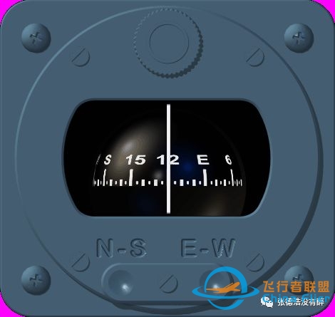

磁罗盘 FCOM/DSC-34-NAV-20 Compass
绝版: A320飞机驾驶舱详解-7032
可收放的直读磁罗盘位于风挡以上中间位置
磁差牌置于磁罗盘之上
Note: 由于APU继电器在驾驶舱中的位置,APU起动过程可能干扰磁罗盘读数。

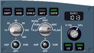

FCU 参考 FCOM/DSC-22_10-40-20  FCU
绝版: A320飞机驾驶舱详解-1834
其它遮光板指示灯/电门
FCOM/DSC-31-50 EFIS Control Panel & Chronometer
FCOM/DSC-31-30 Attention Getters

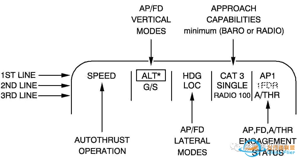

FMA 参考 FCOM/DSC-22_30-100 Flight Mode Annunciator
绝版: A320飞机驾驶舱详解-9069
飞行方式信号牌位于PFD的顶部,显示自动推力的状态,AP/FD的垂直和水平方式,进近能力以及AP/FD/自动推力的接通状态。
新的信号牌出现外围会有白框显示10秒。某些模式转换情形下白框显示延长到15秒并伴有三下滴答声。
左边的三列
第一行以绿色显示接通的模式。
第二行以蓝色或洋红色显示预位的模式。
洋红色表示预位或接通的模式存在限制。
第三行显示特殊信息
‐ 飞行操纵相关的信息最优先
• 红色仅俯仰配平闪烁9秒后稳定
• 琥珀色使用人工俯仰配平闪烁9秒后稳定
‐ FMGS相关信息次优先
THE FOURTH COLUMN
以白色显示进近能力。
以蓝色显示最低高度。
注:FMA的气压或无线电数值不取整:输入在MCDU PERF APPR页面上的精确数值显示在FMA上。
THE FIFTH COLUMN 第五列
以白色显示AP,FD和自动推力的接通状态。
FMGC自动转换在FD外围显示10秒的框
当自动推力预位而没有激活以蓝色显示A/THR。
注:FMGS同步自动推力模式,AP/FD模式和进近能力在两部PFD上显示相同的信息。

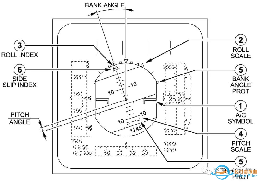

姿态信息
参考 FCOM/DSC-31-40 Attitude Data
参考 FCOM/DSC-22-30-20 Flight Director
绝版: A320飞机驾驶舱详解-6129
    Fixed Aircraft Symbol 固定飞机符号
    This symbol is in black, and outlined in yellow. The yellow outline is dimmed if the flight crew selects TRK-FPA, unless the FMA is in TOGA or FLX mode. 符号为黑色,边框是黄色,当飞行机组选择TRK-FPA黄色边框暗淡,除非FMA在TOGA或FLEX模式。
    Roll Scale 横滚刻度
    This scale is in white, and has markers at 0, 10, 20, 30, and 45 ° of bank.在坡度0, 10, 20, 30, 和45 °的位置标有白色的刻度。
    Roll Index (yellow) 横滚指标
    This pointer indicates the bank angle. When the bank angle exceeds 45 °, all the PFD symbols except those for attitude, speed, heading, altitude, and vertical speed, disappear. The display returns to normal when the bank angle decreases below 40 °. 此游标指示坡度。当坡度超过45 °,PFD上除姿态,速度,航向,高度和垂直速度以外的其它符号都消失。当坡度减小到低于40°时显示恢复正常。
    Pitch Scale (white) 俯仰刻度
    This scale has markers every 10 ° between 80 ° nose up and 80 ° nose down (every 2.5 ° between 10 ° nose down and 30 ° nose up). When pitch angle exceeds 25 ° nose up or 13 ° nose down, all the PFD displays except attitude, speed, speed trend, heading, altitude, and vertical speed disappear. Beyond 30 °, large red arrowheads indicate that the attitude has become excessive and show the direction to move the nose in order to reduce it. The display returns to normal when pitch angle becomes less than 22 ° nose up or 10 ° nose down. 在俯仰角±80°范围内每10°(30°抬头和10°低头范围中间是每2.5°)有个刻度。当俯仰角超出25°抬头或13°低头,PFD上除了姿态,速度,速度趋势,航向,高度和垂直速度以外的其它显示消失。超过30°,大红箭头表示姿态过量并指示移动机头的方向以减少幅度。当俯仰角少于22°抬头或10°低头显示恢复正常。
    Flight Control Protection Symbols 飞行操纵保护符号
    The display shows these symbols (=) in green:显示器以绿色呈现(=)符号
    • On the roll scale to mark the bank angle protection availability. 在横滚刻度上标记坡度保护的可用区间。
    • On the pitch scale at 15 ° nose down or 30 ° nose up to mark the pitch limits. 在俯仰刻度上位于15°抬头和30°低头以标记俯仰限制。
    An amber x replaces these symbols if the corresponding protection is lost. 当失去对应的保护,琥珀色的x取代这些符号。
    (参考 FCOM/DSC-27-20-10-20 Protections - General)
    Sideslip Index (yellow) 侧滑指标
    This trapezoidal index moves beneath the roll index. On ground, it represents the lateral acceleration of the aircraft. In flight, it shows sideslip (as computed by the FAC). One centimeter of displacement indicates 0.2 g. The sideslip index is against its stop at 0.3 g. 梯形指标在横滚指标底下移动。在地面上表示飞机的横向加速度,飞行中则指示侧滑(由FAC计算)。1厘米的偏移表示0.2 g。侧滑指标在0.3 g 达到量程极限。
绝版: A320飞机驾驶舱详解-2892
绝版: A320飞机驾驶舱详解-7746
In case of engine failure at takeoff or go around, the sideslip index changes from yellow to blue.在发动机失效的起飞和复飞时,侧滑指标由黄变蓝
In this case, the sideslip index is called β target. 在这种情况下,侧滑指标被称为 β 目标。

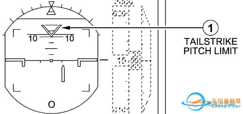

擦机尾俯仰限制指示
绝版: A320飞机驾驶舱详解-999
Tailstrike Pitch Limit 擦机尾俯仰限制
The pitch limit indicates the maximum pitch attitude to avoid the tailstrike risk at landing. 俯仰限制显示最大俯仰姿态以避免着陆擦机尾。The indication is a fixed value corresponding to the main landing gear compressed. 该指示固定显示主起落架压缩时的限制值。The indication appears at 400 ft radio height. The indication disappears, when there is no longer a risk of tailstrike. 该指示在无线电高度400 ft时出现直到不存在擦机尾风险后消失。

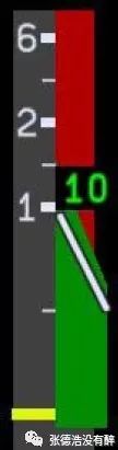

无线电高度
A value appears, when the aircraft is lower than 2 500 ft. 当飞机高度低于2500ft时显示无线电高度值。
‐ If a DH has been entered, the radio height appears: 输入过DH后,无线电高度在以下情况出现
• In green, when DH +100 ft < RA < 2 500 ft
• In amber, when RA < DH +100 ft
If “NO” is entered as the DH on the MCDU APPROACH page, 0 ft becomes a default value. 当MCDU APPROACH页面的DH输的是“NO”时,0 ft 成为默认值。
When the aircraft reaches the decision height selected on the MCDU, DHletters flash amber for 9 s, then remain amber above the radio height indication. 当飞机到达MCDU预选的决断高度,DH在无线电高度指示之上以琥珀色闪烁9秒后保持。
‐ If no DH has been entered, or if both FMGCs fail, the radio height appears:
如果没有输入DH或双FMGC失效,无线电高度以如下方式呈现
• In green, when 400 ft < RA < 2 500 ft
• In amber, when RA ≤ 400 ft
The radio height indication changes every 10 ft down to 50 ft, then every 5 ft down to 10 ft, then every foot. 无线电高度指示每10 ft变动一次至下降到50 ft,每5 ft变动一次至下降到10 ft,之下每英尺都变动。

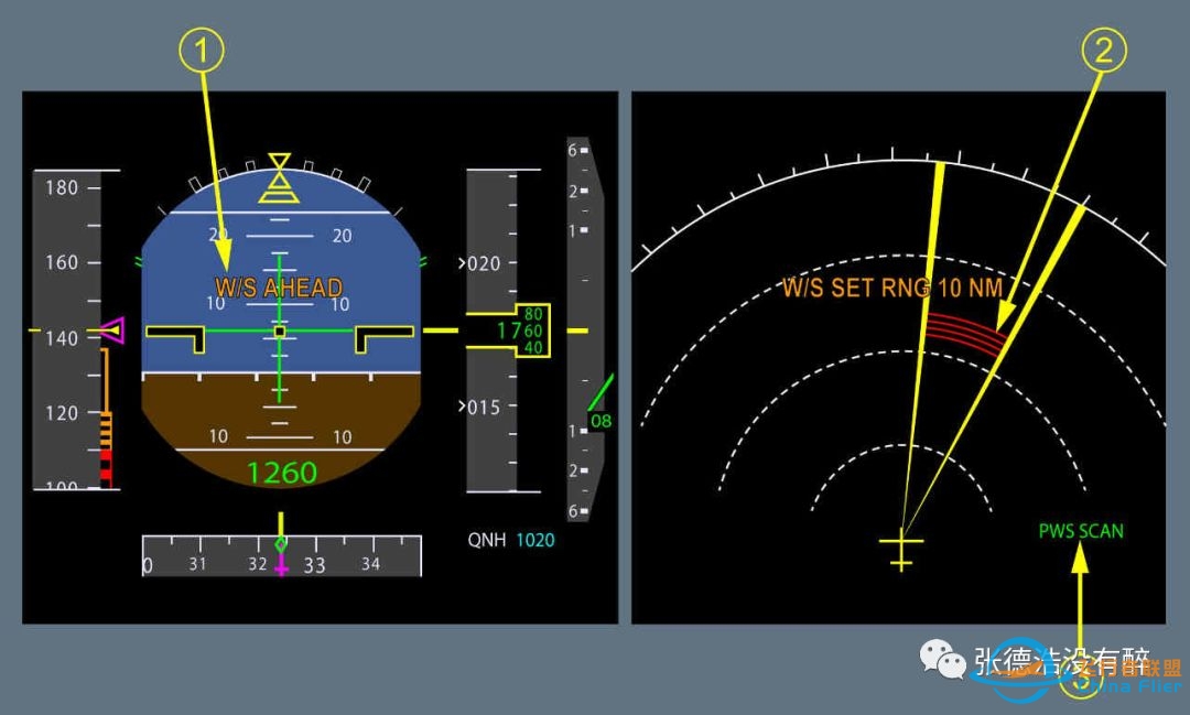

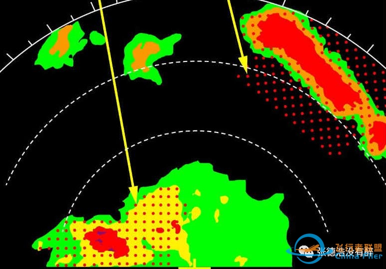

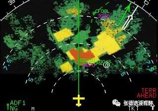

W/S AHEAD前方风切变
FCOM/DSC-34-SURV-30-30 Predictive Windshear System
【记忆项目】FCOM/PRO-ABN-SURV [MEM] WINDSHEAR AHEAD
绝版: A320飞机驾驶舱详解-1995
    W/S AHEAD message on the PFD
    This message is displayed, when the Predictive WindShear system detects windshear ahead of the aircraft. 预测式风切变系统探测飞机前方的风切变,根据警告级别在PFD显示琥珀色或红色的“W/S AHEAD”
    The message is in amber or red, depending on the level of the alert.
    Predictive WindShear area indication
    PWS SCAN message on the ND

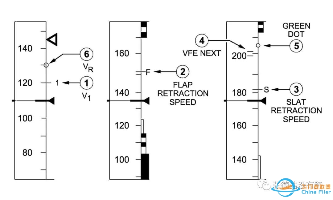

空速 Airspeed
绝版: A320飞机驾驶舱详解-3992
    Actual Airspeed Reference Line and Scale 实际空速基准线及刻度
    A white scale, on a grey background, moves in front of a fixed yellow reference line (next to a yellow triangle) to indicate airspeed. The minimum airspeed indication is 30 kt. 最小的空速指示是30 kt。
    Speed Trend (yellow) 速度趋势
    This pointer starts at the speed symbol. The tip indicates the speed the aircraft will reach in 10 s, if its acceleration remains constant. 速度变化稳定时,箭头指示空速在10秒后将要达到的位置。
    It also disappears, if the FACs fail. 当FAC失效也会消失。

    Decision Speed (V1) 决断速度
    This is a blue symbol (numeral one) that the crew manually inserts via the MCDU. When it is off the scale, the upper part of the scale shows it in numbers. 机组在MCDU手动输入,速度带符号为数字1 ,超出空速带刻度则以数字显示在顶上。
    It disappears after liftoff 离地后消失(Refer to DSC-22_10-50-50 Other Speeds).
    Minimum Flap Retraction Speed 最小收襟翼速度
    This is a green symbol (letter F).
    It appears when the flap selector is in position 3 or 2. 当襟翼手柄位于3或2出现(Refer to DSC-27-20-10-20 Protections - High Speed Protection).
    Minimum Slat Retraction Speed 最小收缝翼速度
    This is a green symbol (letter S).
    It appears when the flap selector is in position 1. 当襟翼手柄位于1时出现(Refer to DSC-27-20-10-20 Protections - High Speed Protection).
    VFE NEXT 下一档襟翼最大速度
    The VFE next symbol is an amber equal sign showing the VFE corresponding to the next flap lever position.  = 表示VFE最大襟翼速度,对应下一档襟翼手柄位置
    It appears when the aircraft altitude is below 15 000 ft or 20 000 ft, depending upon the FAC standard 在20000ft出现(Refer to DSC-22_10-50-30 Limit Speeds).
    Green Dot (Engine-out operating speed in clean configuration) 绿点(光洁形态单发操作速度)
    This green dot appears, when the aircraft is flying in the clean configuration. 光洁形态下出现○It shows the speed corresponding to the best lift-to-drag ratio. 表示最佳升阻比对应的空速。
    Rotation speed: (VR) 抬轮速度
    VR is entered on the PERF takeoff page of the MCDU, and is indicated by a cyan circle. MCDU的PERF takeoff页面输入VR,由○表示。
    This cyan circle is visible during takeoff. ○起飞时可见
    Note: V2 is represented by the target speed index during takeoff. V2代表起飞时的目标速度指标。
    V2 is manually inserted by the crew via the MCDU. V2由机组在MCDU上手工输入。

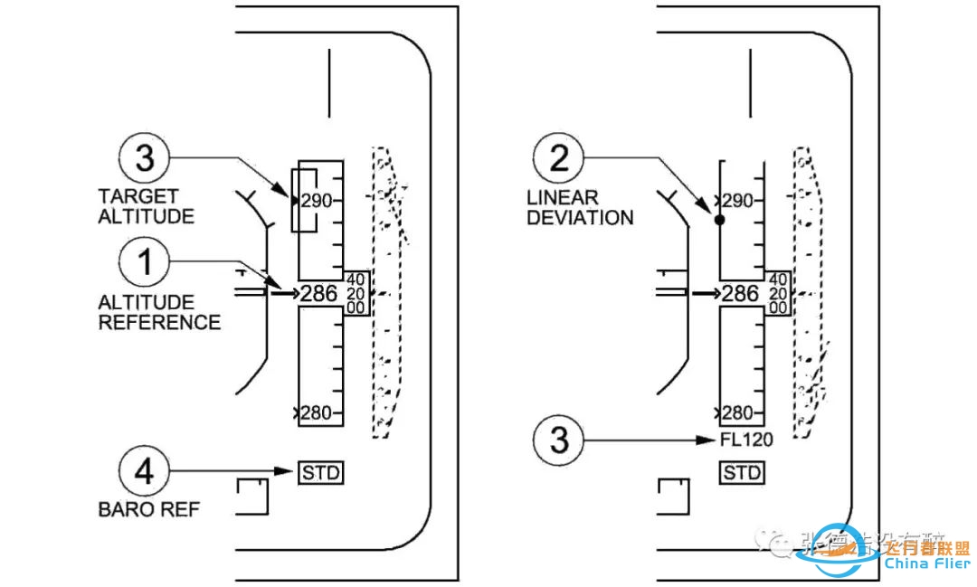

高度 Altitude
绝版: A320飞机驾驶舱详解-6679

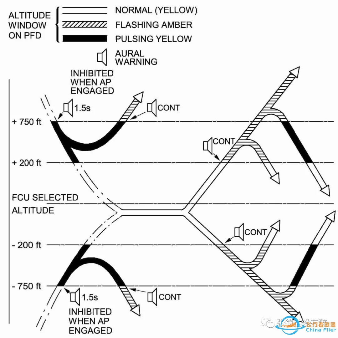

    Altitude Indication 高度指示
    This appears both as a white moving scale, and as a green digital readout on a grey background. Small white marks are positioned on the scale against the round values (e.g. 280, 290...). “NEG” appears in the window in white for negative values. The altitude window changes from yellow to amber, if the aircraft deviates from the FCU-selected altitude or flight
    level. 当飞机偏离FCU上选择的高度或高度层,高度窗由黄色变为琥珀色
    On any approach for which an minimum is entered in the FMGS, the altitude numbers change from green to amber, when the aircraft goes below the minimum. 在FMGS输入minimum后当飞机下降通过该数值高度数字由绿色变为琥珀色。
    Linear Deviation (green filled circle)
    This symbol appears next to the altitude corresponding to the theoretical vertical profile computed by the FMGC. It is displayed from the top of descent down to the MAP altitude. FMGC计算的理论垂直剖面对应的高度以●符号呈现。从下降顶点之下到复飞点高度该符号都显示。
    Target Altitude or Selected Flight Level Symbol (blue)目标高度或选择高度层符号
    This symbol shows the FCU selected altitude (if QNH or QFE BARO reference is selected) or the selected flight level (if STD BARO reference is selected.)
    When the FMGC operates in the vertical managed mode, this symbol is magenta if it represents a flight plan altitude constraint that the FMGC will follow. If the target altitude or flight level is on the scale, the symbol is displayed and the numerical value appears inside the symbol. 垂直管理方式当存在高度限制,符号为洋红色。
    If it is off the scale, the symbol is not displayed, and the numerical value appears above or underneath the scale. 超出刻度范围,符号以数值显示在刻度带顶上或底下。
    Barometric Reference 气压基准
    The display shows “STD” or it shows “QNH” or "QFE" and the numerical setting in hectoPascals or inches of mercury.
    It pulses when the selection made by the flight crew is not correct (STD not selected above transition altitude in climb or STD still selected in approach below transition level). 过渡高度以上未选STD或过渡高度层以下仍选STD会闪烁。

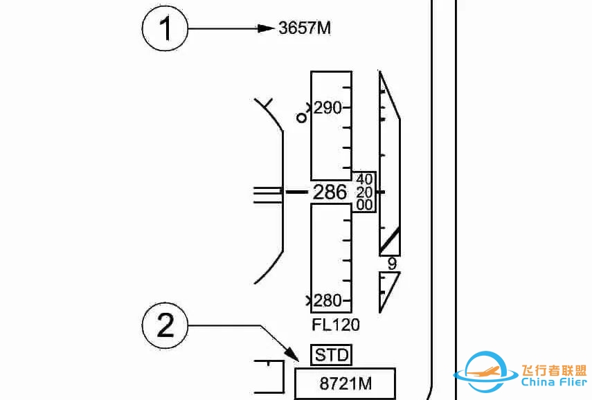

Metric Altitude Indication 米制高度显示
绝版: A320飞机驾驶舱详解-6098
    Target altitude or selected flight level (magenta or blue)meters.米制显示所选高度
    Altitude indication (green) in meters. 米制显示飞机当前实际高度

垂直速度 Vertical Speed
The displayed vertical speed information is normally based on both inertial and barometric data. 垂直速度显示基于惯性和气压数据合成。If inertial data is not available, it is automatically replaced by barometric information. 当惯性数据不可用,自动由气压信息代替。
In this case, the window around the numerical value becomes amber.这种情况包围数值的窗口显示琥珀色。
绝版: A320飞机驾驶舱详解-852
    Analog pointer 模拟指针
    This pointer, which is normally in green, points to a white vertical speed scale, displayed on a grey background
    Digital indication 数字指示
    This number, normally in green, is the vertical speed in hundreds of feet per minute. 数字单位是100ft/min。It disappears, if the vertical speed is less than 200 ft/min. 垂直速度小于200ft/min时消失
    The analog pointer and the digital indication become amber, if:
    • V/S is greater than 6 000 ft/min, (climb or descent)
    • V/S is greater than 2 000 ft/min, during descent when 1 000 ft < RA < 2 500 ft, or
    • V/S is greater than 1 200 ft/min, during descent and RA < 1 000 ft.

备用速度/高度带 BUSS
绝版: A320飞机驾驶舱详解-7743
The BUSS is displayed on both PFDs when the flight crew turn off all ADRs. 当飞行机组关闭所有ADR后BUSS显示在两部PFD上。
The activation of this BUSS is not reversible. 启用BUSS是不可逆的
The BUSS information is based on the angle of attack (AOA), and depends on the slat/flap configuration. BUSS信息基于迎角,并且参考襟缝翼构型。

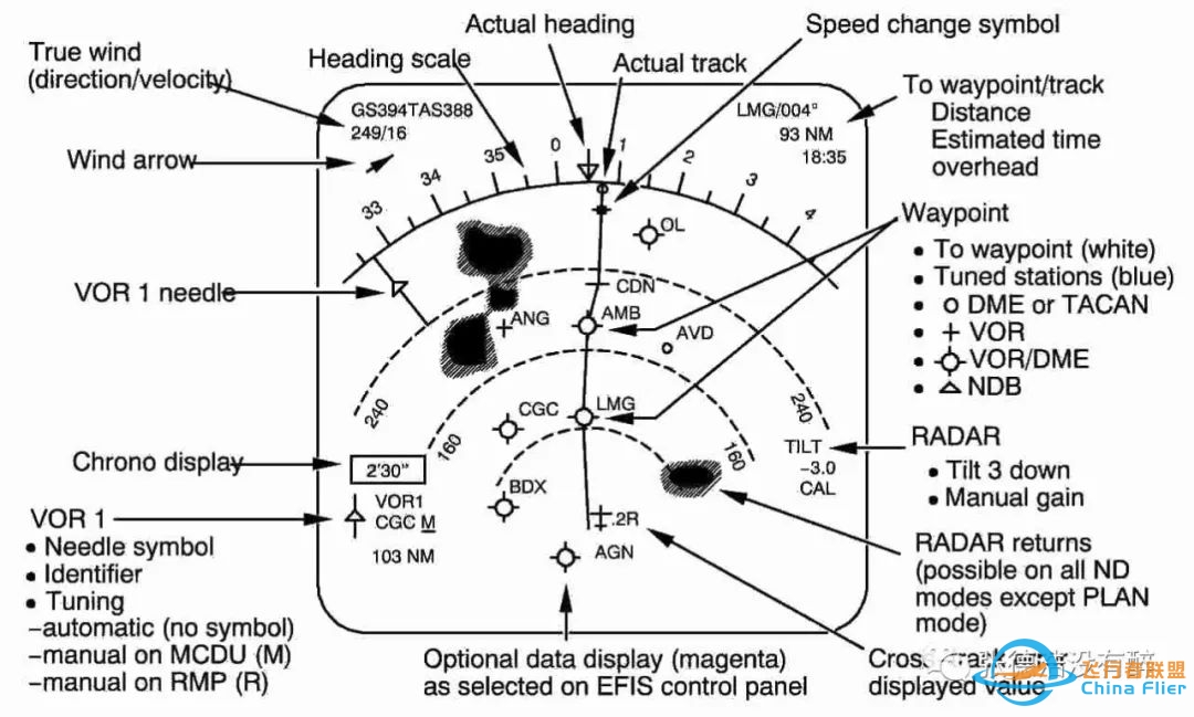

ND 导航显示器
参考 FCOM/DSC-22_10-40-50 Navigation Display
FCOM/DSC-31-45 Indications on ND
The FMGS generates the following information, displayed on the EFIS Navigation Displays:
‐ Flight plan (active secondary, temporary, dashed) 飞行计划
‐ Aircraft position and lateral deviation from the flight plan 飞机位置以及相对飞行计划的水平偏移
‐ Pseudo-waypoints along the flight plan 沿飞行计划的虚拟航路点
‐ Raw data from tuned Navaids and type of selected approach 所调谐的导航台的原始数据以及所选的进近类型
‐ Various display options (waypoints, Navaids, NDBs, airports, constraints)
‐ Wind information and various messages.
通过遮光板上的EFIS控制面板选择ND显示模式和显示范围
绝版: A320飞机驾驶舱详解-5657
There are five different displays (five modes to display navigation information)五种不同的导航显示模式 :
‐ ROSE LS
‐ ROSE VOR
‐ ROSE NAV
‐ ARC
‐ PLAN
The Navigation Display (ND) can provide a weather radar image in all modes, except PLAN.

Waypoint: 航路点
Flight plan waypoints 计划航路点
The ND displays these as green diamonds (white, for TO waypoints).
Pseudo waypoint 虚拟航路点
Point of the flight path where the aircraft is predicted to reach a selected altitude or speed. 预计飞机到达所选高度或速度的位置。
TO Waypoint
This is the next waypoint to be overflown, except when a DIR TO with ABEAM PTS has been performed (in this case, the DIR TO waypoint is displayed on the top of the screen instead of the NEXT ABEAM waypoint).

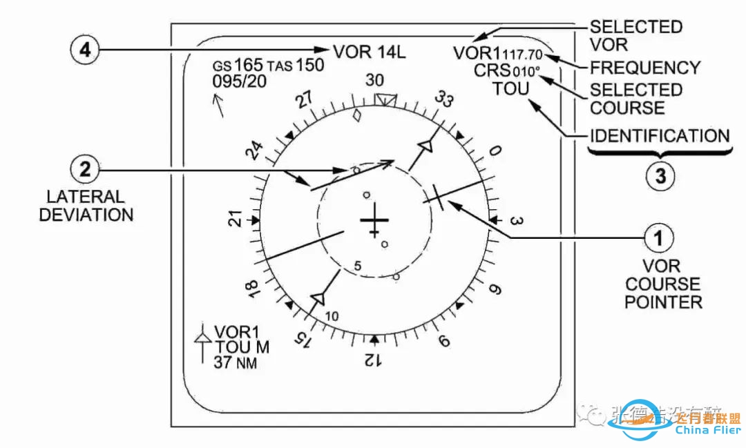

ROSE VOR 模式专属符号
绝版: A320飞机驾驶舱详解-9497
参考 FCOM/DSC-31-45 ROSE VOR MODE

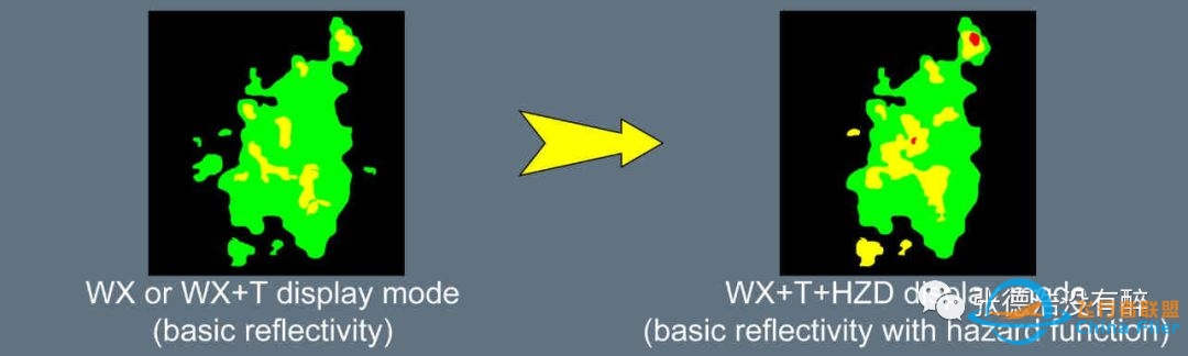

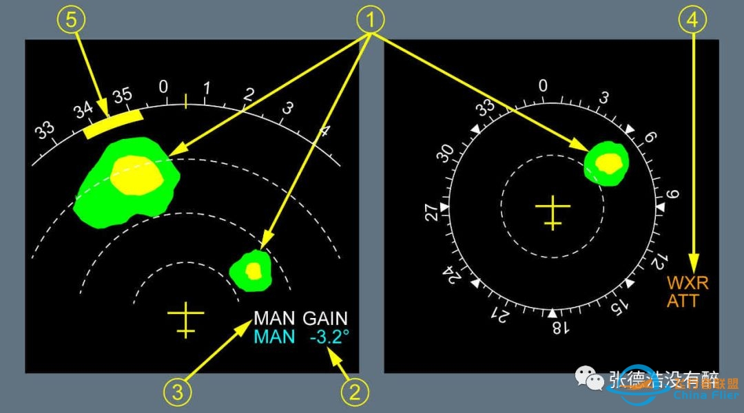

    Weather Radar Picture 气象雷达图像
    Tilt Angle 倾斜角
    Gain Mode 增益模式
    Failure Messages 故障信息
    Path Attenuation Compensation (PAC) Alert PAC警告
Severe and Moderate Turbulence Display
绝版: A320飞机驾驶舱详解-9464
Core Threat Assessment
绝版: A320飞机驾驶舱详解-4468
Associated Threat Assessment
绝版: A320飞机驾驶舱详解-9370
Predictive Overflight Function
绝版: A320飞机驾驶舱详解-2166

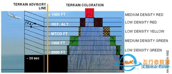

GPWS FCOM/DSC-34-SURV-40-40 GPWS
Terrain on ND
绝版: A320飞机驾驶舱详解-2859
These pushbutton are located on either side of the ECAM. Each pushbutton controls the onside terrain display.
ON : The terrain is displayed on the ND if the: 满足以下条件ND显示地形图像
‐ TERR pb-sw is selected ON, and
‐ TERR FAULT light is not on.
‐ TERR STBY ECAM memo is not displayed.
‐ The FMGS navigation accuracy is high.
The ON light comes on.
OFF : The terrain data is not displayed on the ND.
绝版: A320飞机驾驶舱详解-9293
同时参考 FCOM/DSC-31-45 GPWS terrain picture

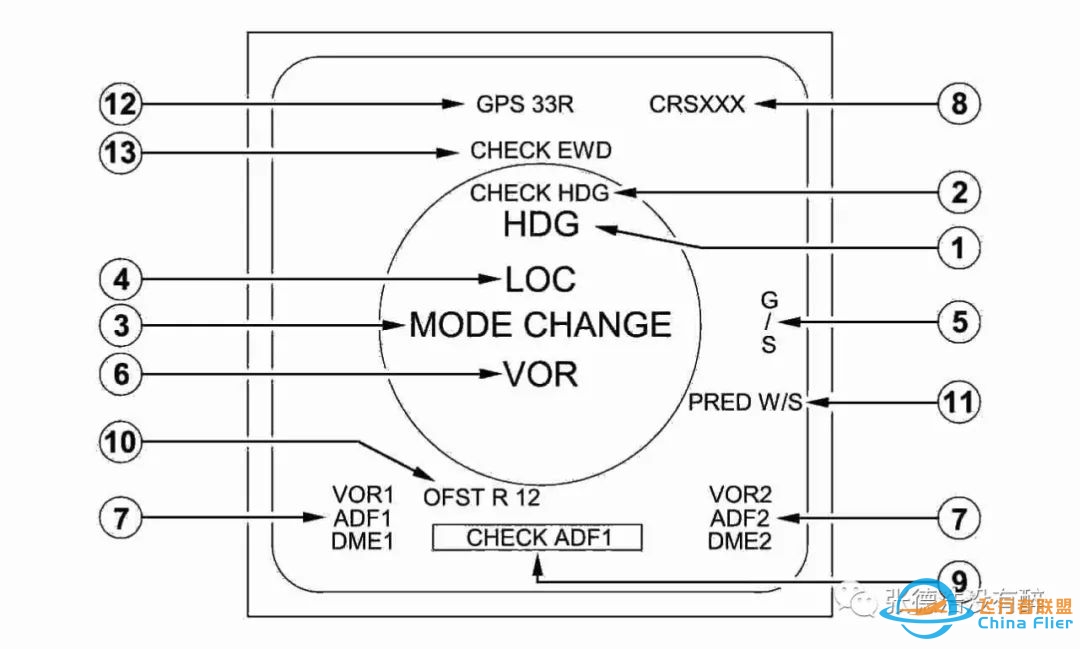

ND显示的故障旗和信息
绝版: A320飞机驾驶舱详解-4065
参考 FCOM/DSC-31-45 Flags and Messages Displayed on ND

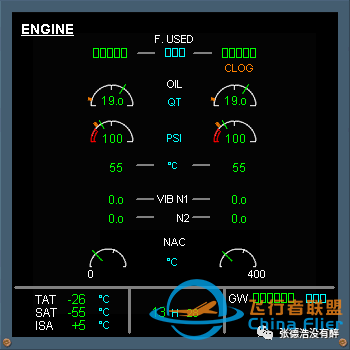

The Engine Warning Display (E/WD) appears on the ECAM's upper Display Unit (DU). 参考 FCOM/DSC-31-15
‐ The upper part of this DU displays:
• Engine parameters 发动机参数(Refer to DSC-70-90-40 Engine Warning Display)
• Feedback messages 反馈信息(Refer to DSC-31-05-60 Feedback Messages)
• Fuel On Board (FOB) 机载燃油(Refer to DSC-28-20 ECAM Upper Display)
• Slats/Flaps' position 缝翼/襟翼位置(Refer to DSC-27-30-20 ECAM Upper Display)
‐ The lower part of this DU displays messages generated by the FWC:
• Warning and caution messages, when a failure occurs 发生故障时的警告和注意信息
• Memos when there is no failure. 没有故障显示备忘信息
E/WD (CFM)
绝版: A320飞机驾驶舱详解-7995
E/WD (IAE)
绝版: A320飞机驾驶舱详解-1637

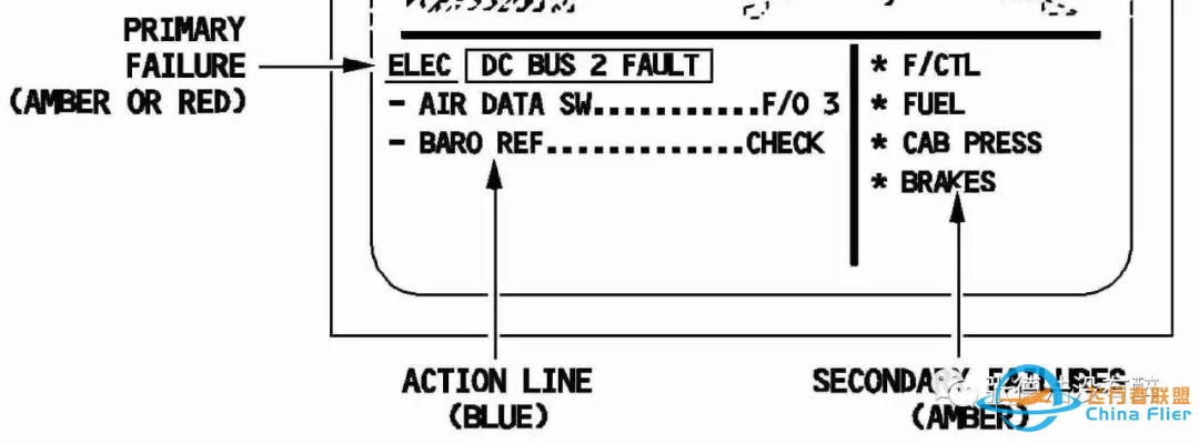

故障的类型:Type of Failures
Independent : a failure that affects an isolated system or item of equipment without degrading the performance of others in the aircraft. 独立:只影响单独系统或设备而不会导致飞机其他部分性能降级的故障。
绝版: A320飞机驾驶舱详解-9168
If there are too many ECAM messages for the amount of space available in the lower part of the E/WD, a green arrow appears at the bottom of the display, pointing down to show that the information has overflowed off the screen. The pilot can scroll down to view additional messages by pushing the CLR pushbutton on the ECAM control panel (on the pedestal, just below the lower ECAM DU). 消息太多了会有绿色↓指示飞行员用ECP的CLR翻页
Primary : a failure of a system or an item of equipment that costs the aircraft the use of other systems or items of equipment. 主要:系统或设备的故障会牵连飞机的其它部分。
Secondary : the loss of a system or an item of equipment resulting from a primary failure. 次要:受其它主要故障牵连的系统或设备失效。
绝版: A320飞机驾驶舱详解-1493
The ECAM DU displays a primary failure as a boxed title. 主要故障标题带框
It identifies a secondary failure by putting a star in front of the title of the affected system. 次级故障标题前面带★
Note: The DU displays the overflow symbol, if primary or secondary failures overflow. In case of ELEC EMER CONFIG, the secondary failures are inhibited. 应急电气形态,次级故障被抑制。

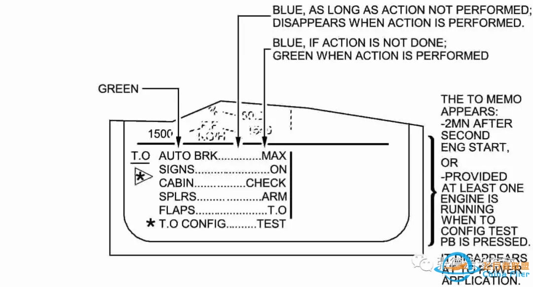

TO AND LDG MEMOS 起飞着陆备忘
During the takeoff and landing phases, the right side of the memo area displays specific TO INHIBIT or LDG INHIBIT (magenta) memos.
Takeoff and landing memos are displayed, as follows, during the related flight phases:
绝版: A320飞机驾驶舱详解-1952
(★) This line disappears when the test is completed. It is replaced by “TO CONFIG NORMAL”, if aircraft configuration is correct.
The test is requested again, if the configuration becomes abnormal.
绝版: A320飞机驾驶舱详解-4814
(★) “CONF 3” is displayed in alternate or direct law, or if the GPWS LDG FLAP 3 pushbutton is ON.

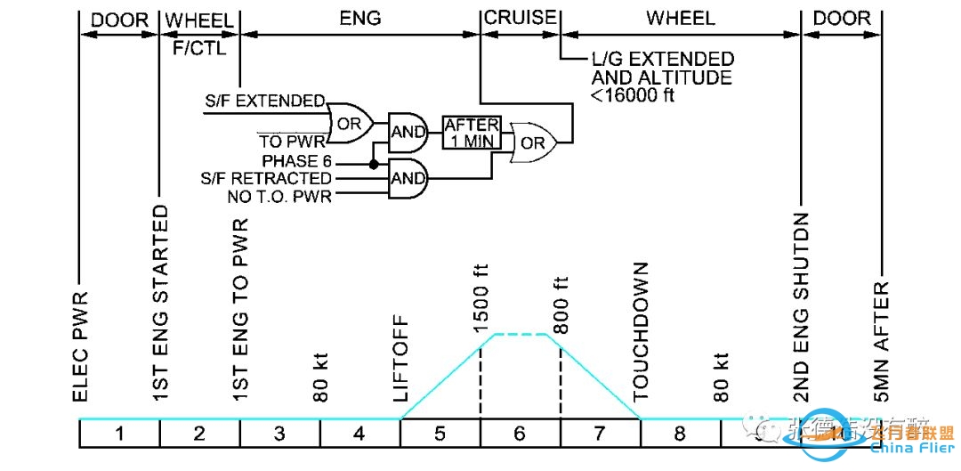

The system/status display (SD) uses the lower ECAM DU to display :
‐ pages showing synoptic diagrams of the aircraft systems, or 飞机系统的示意图,或
‐ the status page. 状态页
系统页面 Syetem Page
The lower ECAM DU can display 12 system pages (For description see relevant FCOM chapter): 一共有12个系统页面
‐ ENGINE (secondary engine parameters) 次要发动机参数
‐ BLEED (air bleed) 引气
‐ CAB PRESS (cabin pressurization) 客舱增压
‐ ELEC (electric power) 电源
‐ HYD (hydraulic) 液压
‐ FUEL (fuel) 燃油
‐ APU (auxiliary power unit) 辅助动力单元
‐ COND (air conditioning) 空调
‐ DOOR/OXY (doors/oxygen) 舱门/氧气
‐ WHEEL (landing gear, braking, ground spoilers, etc.) 起落架,刹车,扰流板等
‐ F/CTL (flight controls) 飞行操纵
‐ CRUISE (cruise) 巡航
The relevant system page automatically appears, as soon as any fault or malfunction triggers a caution or warning message. 当任何故障或异常触发注意和警告消息相关系统页面自动出现。
• The relevant system page automatically appears, when a parameter drifts out of its normal range. 当参数偏出正常范围相关系统页面自动出现。
• The value (shown in green) pulses, as long as it is outside its limits.  数值超限,以绿色闪烁。
• The advisory mode is inhibited in some flight phases. 某些飞行阶段抑制咨询模式。
• If no other mode is engaged, the SD displays the system page related to the present flight phase, as shown in the following diagram. 飞行阶段示意图
绝版: A320飞机驾驶舱详解-8570
• Phase 2 : The F/CTL page replaces the WHEEL page for 20 s when either pilot moves his sidestick (more than 3 ° in pitch or roll) or when the rudder pedal deflection is more than 22 °. 阶段2侧杆移动超过3°或脚蹬偏转超过22° F/CTL页面取代WHEEL页面显示20秒。
• The APU page appears when the APU MASTER switch is ON. It disappears when APU RPM has been above 95 % for 10 s, or when the APU MASTER switch is switched OFF.
• The ENGINE page appears at the beginning of start sequence or when a pilot selects “CRANK”. It disappears 10 s after the end of the start sequence, when the ENG MODE sel is set to NORM.

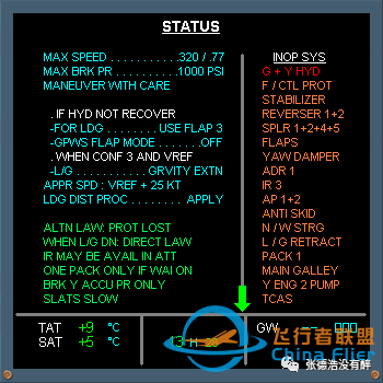

状态页
绝版: A320飞机驾驶舱详解-4796

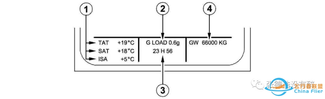

固定数据
绝版: A320飞机驾驶舱详解-5700
    Temperature 温度
    G LOAD 载荷
    UTC
    GW 总重
EIS 系统构成参考 FCOM/DSC-31-05-30

ADIRS 参考FCOM/DSC-34-NAV-10-10
绝版: A320飞机驾驶舱详解-6490

DMC再构型 参考FCOM/DSC-31-05-50
In normal operation, each DMC drives the following Display Units :
‐ DMC 1 drives the CAPT PFD, CAPT ND and the ECAM DUs.
‐ DMC 2 drives the F/O PFD and F/O ND.
‐ DMC 3 is on standby, ready to drive any DU.
If DMC 1 or 2 fails (the “INVALID DATA” message is displayed on the DUs), the crew manually selects the DMC 3 source (“CAPT 3” or “F/O 3”).
If DMC 1 fails (or DMC 3, if “CAPT 3” was selected), DMC 2 automatically drives the ECAM.

颜色编码 参考 FCOM/DSC-31-10 Color Code
The ECAM display uses a color code that indicates the importance of the failure or the indication.
RED : The configuration or failure requires immediate action. 需要立即采取措施
AMBER : The flight crew should be aware of the configuration or failure, but need not take immediate action. 应当知晓情况,不必马上行动
GREEN : The item is operating normally. 正常
WHITE : These titles and remarks guide the flight crew, as they execute various procedures. 标题和执行程序的说明。
BLUE : These are actions to be carried out, or limitations. 限制或将要采取的措施。
MAGENTA : These are particular messages that apply to particular pieces of equipment or situations (inhibition messages, for example). 特定情况下的信息,例如抑制信息。

高度警告 参考 FCOM/DSC-31-40 Altitude Alert
绝版: A320飞机驾驶舱详解-765

侧仪表面板
绝版: A320飞机驾驶舱详解-6751
FCOM/DSC-34-SURV-40-40 PULL UP – GPWS pushbutton
FCOM/DSC-31-50 OFF/BRT knobs & PFD/ND Pushbutton
FCOM/DSC-23-10-50 Loudspeaker Volume Knob
FCOM/DSC-33-10-30 CONSOLE/FLOOR sw
FCOM/DSC-34-SURV-20-30 Traffic Selector (目前公司A321全部选装)

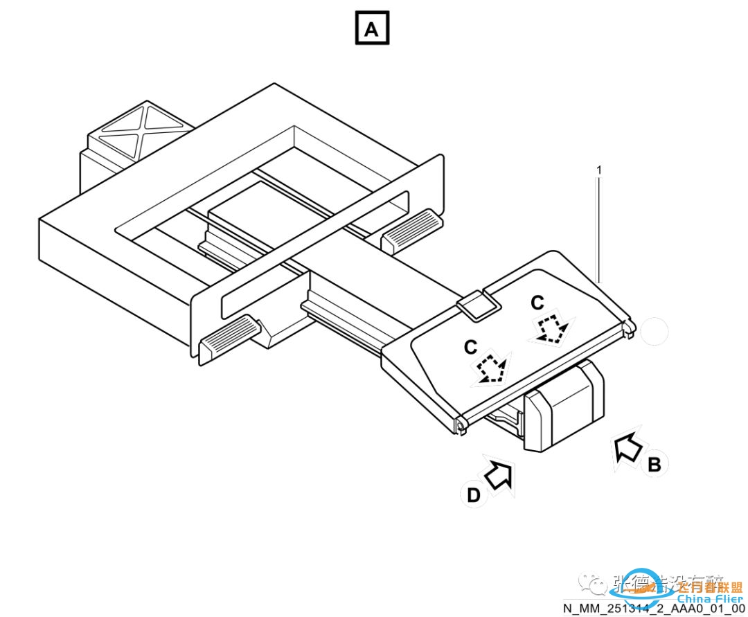

小桌板 Sliding Table
绝版: A320飞机驾驶舱详解-408
放这张图的意思是导轨也能掉东西进去

气象雷达
FCOM/DSC-34-SURV-30 Weather Radar

DFDR EVENT pushbutton
FCOM/DSC-31-60-20
Pressing this button (briefly) sets an event mark on the Flight Data records.
绝版: A320飞机驾驶舱详解-4903
AIDS PRINT pushbutton
FCOM/DSC-31-60-30
Pushing this pushbutton causes the immediate printing of a specific report, depending on the flight phase. The crew may then use the MCDU to select another report for immediate printing.

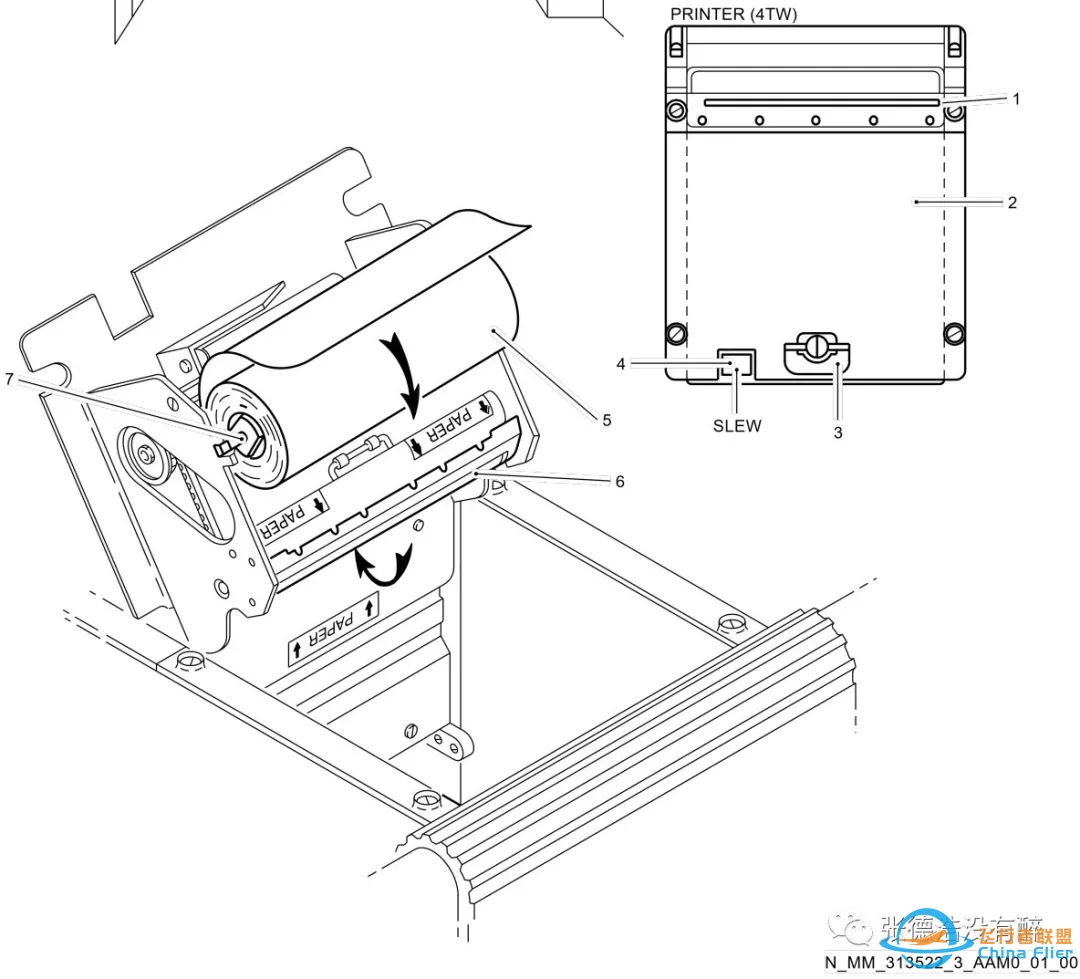

打印机 FCOM/DSC-45-30 Printer
绝版: A320飞机驾驶舱详解-4205
更换打印纸请教机长,手册没写
