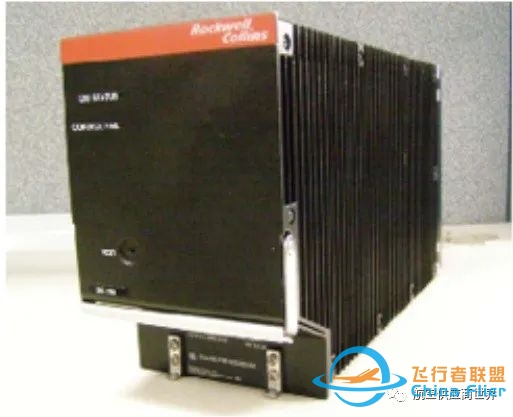

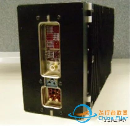

柯林斯的测距仪型号有DME-700 / DME-900 / DME-2100。
DME测量飞机到VOR/DME、LOC/DME、VORTAC和TACAN地面站的斜距(视距)距离。该系统还可向飞行管理计算机系统(FMCS)提供定向扫描模式下选定站的连续距离信息或自由扫描模式下DME范围内的所有站的连续距离信息,以实现高精度定位。
DME-700
安装了SB 3的DME-700还提供座舱显示信息(BCD(二进制编码十进制)输出)和听觉信息的选择站在定向和自由扫描模式的操作.
DME-700不与MLS(微波着陆系统)成对工作站一起工作,也不会接受设置了MLS位的调谐命令。

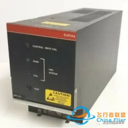

DME- 900
DME-900还提供座舱显示信息(BCD输出)和听觉信息的选择站在定向和自由扫描模式的操作。
DME- 900不适用于MLS配对的工作站。无论MLS位的状态如何,DME-900将有效调谐命令中的频率信息解码为VOR/ILS/VHFCOM频率。
DME- 2100
基本上,DME-2100的功能与
之前的件号是一样的。DME-2100没有功能的改进或任何新颖性。

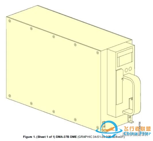

霍尼韦尔DME型号是DMA-37A / DMA-37B
霍尼韦尔DMA-37A DME问询器是一种固态距离测量设备,旨在以数字格式提供精确的倾斜距离信息。该设备的操作范围为0 - 300海里。
DMA-37A部件编号204-1167-3709也提供了CFDS功能和莫尔斯解码功能。
DME系统由DMA-37A DME询问器、挂载器、DME指示器和DME天线组成。
霍尼韦尔DMA-37A / DMA-37B只在空客A320/A330/A340上。
DMA-37A 对应的件号是204-1167-3709.
DMA-37B对应的件号是066-50013-0202 066-50013-1212 066-50013-0232 066-50013-1222.
