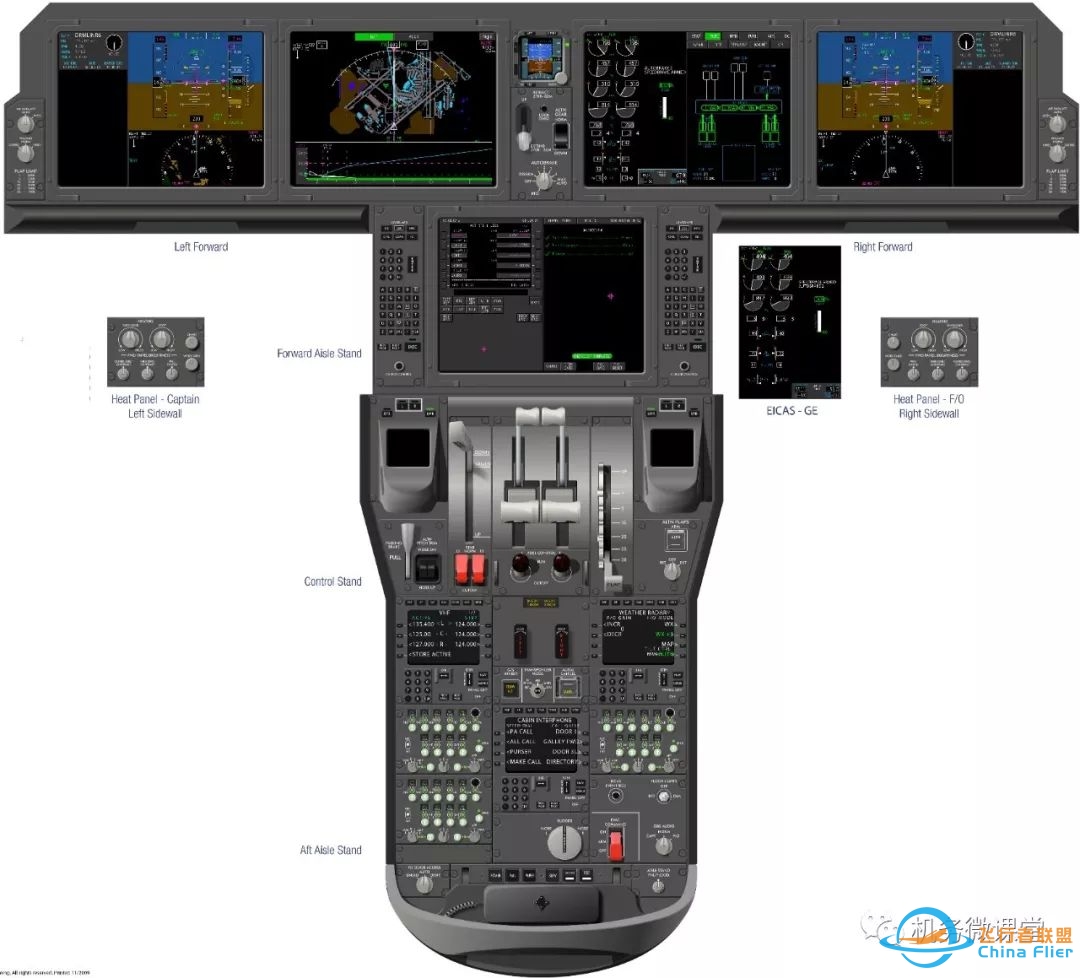

波音787是一款超远程中型客机,其最大特点是大量采用先进复合材料建造飞机骨架、降低20%燃料消耗、较低的污染排放、高效益及舒适的客舱环境。本文主要介绍驾驶舱P8后操纵台,P9前操纵台,P10操纵台以及P13,P14面板、P5操纵区的使用,帮助初学者掌握该机型。
波音B787驾驶舱详解面板-5519
波音B787驾驶舱详解面板-3563

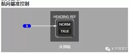

TRU–真航向
空白–磁航向。

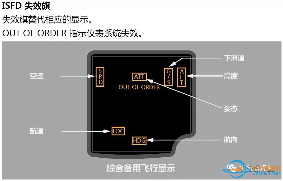

1姿态信息
指示姿态显示状态。
ATT:RST (琥珀色)–必须使用姿态复位电门复位姿态。
ATT10s (琥珀色)–正在进行10秒的姿态重新校准。
WAITATT (琥珀色)–指示正在对姿态丢失进行临时的自我修正。
2初始化信息
INIT90s (琥珀色)–90秒初始化倒计时–
• 探测到过大的移动时,倒计时停止
• 移动停止,则倒计时恢复
• 若初始化未在六分钟内完成,则显示ATT:RST

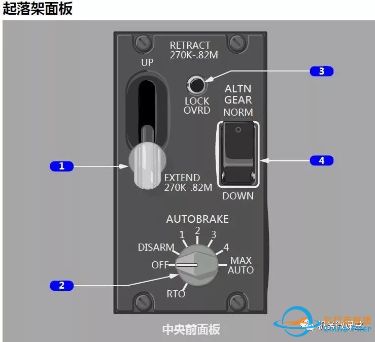

1起落架手柄
UP–起落架收上。
DN–起落架放下。
2自动刹车选择器
OFF–停用并复位自动刹车系统。
DISARM–
• 断开自动刹车系统
• 松开刹车压力
1、2、3、4、MAXAUTO–选择所需的减速率。
RTO–当速度大于85节、油门杆收回到慢车位时,自动使用最大刹车压力。
3起落架手柄锁定超控 (LOCK OVRD) 电门
按压–松开起落架手柄锁。
4备用放起落架 (ALTN GEAR) 电门
NORM–起落架手柄正常工作。
DOWN–由备用放轮系统放下起落架。
注: 起落架手柄在任何位置都可选择备用放轮。

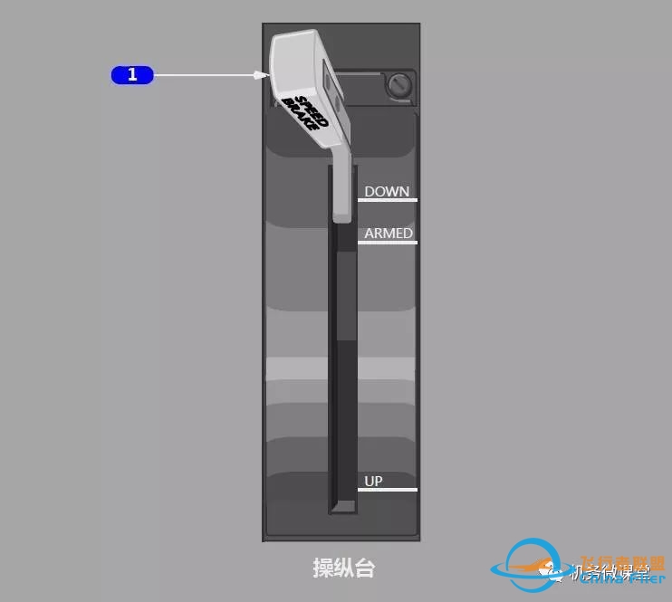

波音B787驾驶舱详解面板-6612
减速板手柄
在地面:
• 若任一油门杆前推至起飞推力位,则减速板手柄移至DOWN位并且所有扰流板都收回
• 若两个反推手柄均提起至反推慢车卡位,则减速板手柄移至UP位并且所有扰流板都升起
1减速板手柄
DOWN (卡位)–所有扰流板都收回。
ARMED-自动减速板系统预位。
UP–所需的扰流板放出至其空中或地面的最大位置(可选中间位置)。

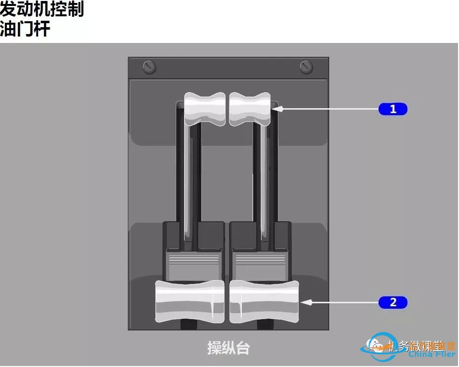

波音B787驾驶舱详解面板-2675
1反推手柄
控制发动机的反推。
只有当前油门杆全收光后,才能选择反推。驱动自动减速板。
2前油门杆
控制发动机的前推力。若反推手柄在放下位,则油门杆只能向前推。

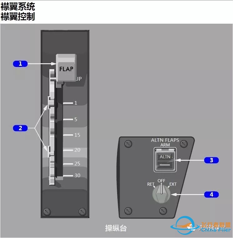

波音B787驾驶舱详解面板-2864
1襟翼手柄
主要方式–用液压动力收放缝翼和襟翼。
辅助方式–主要方式失效时用液压动力和/ 或电力收放缝翼和襟翼。
2襟翼挡卡
1–防止意外将缝翼收回。
20–防止意外将襟翼收回到超过复飞位置。
3备用襟翼预位 (ALTN FLAPS ARM) 电门
按压(ALTN显示)–
• 预位备用襟翼控制方式
• 预位备用襟翼选择器
• 使襟翼/ 缝翼主要方式和辅助方式不起作用
• 不对称/ 歪斜和非指令性移动保护、缝翼自动开缝以及襟翼/ 缝翼载荷释放都不可用
• 襟翼手柄不工作
4备用襟翼选择器
RET-电动收回并且排序收回以便在缝翼开始收回之前完成全襟翼收上。
OFF–备用襟翼停用。
EXT–
• 缝翼和襟翼电动放出
• 襟翼放出最大在20,缝翼在中间位。

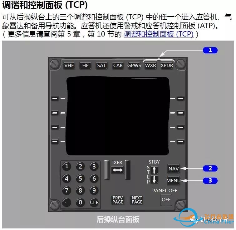

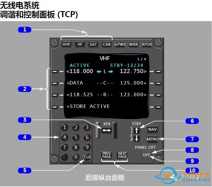

波音B787驾驶舱详解面板-8236
1方式选择键
按压–选择要显示的通讯调谐方式页面
• VHF–VHF无线电键
• HF–HF无线电键
• SAT–SATCOM键
• CAB–客舱内话键
2行选键
按压–
• 选择要更新的功能行
• 把数据从草稿行移到选择的行中
3频率转换 (XFR) 电门
按压–
• 将STBY窗频率或DATA转换到ACTIVE频率,并将所选的无线电调谐到新的现用频率
• 将ACTIVE频率或DATA转换到STBY频率
4数字键盘
按压-将所选数字输入草稿行。
5清除 (CLR) 键
按压–清除草稿行中的最后一个字符或最后一条信息。
按压并保持–清除草稿行内的所有数据
• 若在VHF、HF、CABININTERPHONE (主页)或ALTNNAV页面,则显示CLEAR
• 若STOREDVHF或HF频率页面已经显示CLEAR,则显示CLEARPAGE
• 若CABININTERPHONE(主页)页面已经显示CLEAR,则显示CLEARALL
6备用 (STBY) 频率 STEP 控制
STBY无线电标题后面显示清单(-N/X)编号时生效
按压(向上)-将VHF和HF无线电台的频率在储存的频率清单中向上移
按压(向下)-
• 将VHF和HF无线电台的频率在储存的频率清单中向下移
• DATA显示在清单的底部
7 MENU键
按压–选择MENU页面以显示
• SYSPOWER (监视系统电源)
• ALERT/XPDR (应答机)CTL(控制)
• SATCOM系统选择
• RADIOMISC
8调谐和控制面板 OFF 电门
按压–断开相关的TCP显示和处理器的电源
9调谐和控制面板 OFF 灯
显示–相关的TCP关闭。
10前一页 (PREV) / 下一页 (NEXT PAGE) 键
PREVPAGE–显示多页显示的前一页。
NEXTPAGE–显示多页显示的下一页。

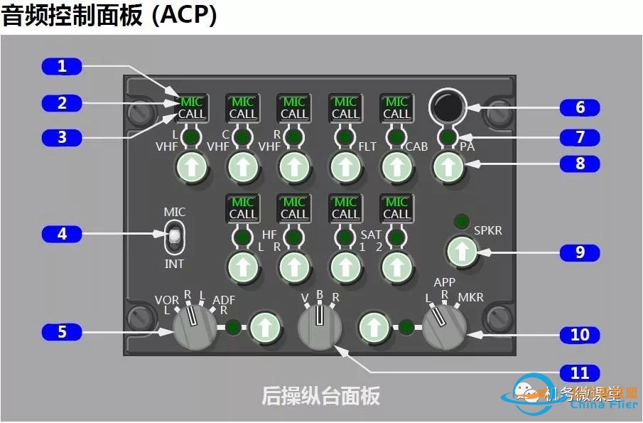

波音B787驾驶舱详解面板-3724
1发射机选择电门
按压–
• MIC灯亮
• 通常所有其它发射机的MIC灯灭
• 选择对应的发射机(无线电或内部通讯)从这个机组位发射
• 通常,每个机组位一次只选择一个电门。
• 可以同时选择CAB和SAT用于客舱进行SATCOM (卫星通信)会议
• 若接收机音频还未人工接通,则将其接通
• 一秒种内连续两次按压CAB发射机选择电门时,对选择的客舱位进行优先呼叫
再次按压–
• 取消选择发射机
• 取消选择接收机音频
注:只有在第一次按压CAB选择电门一秒后再次按压此电门才会取消选择发射机和接收机音频。
2 MIC灯
亮(绿色)–表示已选择了发射机。
3呼叫灯
亮(白色)–
• 表示SELCAL (选择呼叫)、FLT (飞行内话)、CAB (客舱内话系统)或SATCOM有呼叫
• 按压相应的发射机选择电门时复位,或者若已按压,再按压MIC/INTERPHONE电门便复位(呼叫结束之前SATCOMCALL灯一直保持亮)
• PA (旅客广播)无呼叫灯
4MIC/ 内话电门
MIC–将吊杆话筒或氧气面罩接在选定的无线电发射机或其它系统上。
中间–关位(弹簧加载至中间位)。
INT–将吊杆话筒或氧气面罩接在飞行内话。
5VOR/ADF 接收机选择器
选择要监听的VOR或ADF接收机:
• VORL–左VOR和DME
• VORR–右VOR和DME
• ADFL–左ADF
• ADFR–右ADF
6 PA话筒电门
按压并保持–
• 所有其它发射机的MIC灯灭
• 把旅客广播从这里发送到所有PA区域
7接收机灯
亮(绿色)–表示人工选择接通了相应接收机的音量控制。
8接收机音量控制
按压–接通或断开相应的接收机音频。
旋转–控制接收机音量。
注:ACP上的CAB发射机选择电门必须要接通,才能接通或断开CAB接收机音频。
9扬声器 (SPKR) 音量控制
按压–接通或断开相应的驾驶舱扬声器。
旋转–控制驾驶舱扬声器音量。
注:在第一观察员的音频控制面板上不工作。
10进近 (APP) 接收机选择器
选择要监听的进近接收机:
• APPL–左ILS/GLS和DME
• APPR–右ILS/GLS和DME
• MKR–指点标信标台
11导航滤波选择器
过滤VOR、ADF、ILS或DME音频:
• V (语音)–只听到语音音频
• B (两者)–可听到语音和点划等幅波
• R (点划)–可听到点划等幅波(助航设备的摩尔斯电码识别
码)。
注:在所有位置均可使用指点标信标台音频

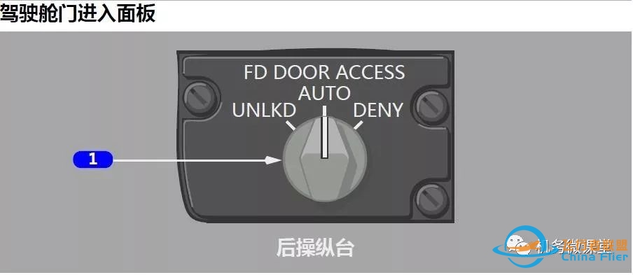

波音B787驾驶舱详解面板-9974
1驾驶舱 (FD) 门进入选择器
弹簧加载到AUTO位。选择器必须要先按入才能从AUTO旋转到UNLKD
位。选择器可自由地从AUTO位转到DENY位。
UNLKD–选择器保持在该位置时指令舱门开锁。
AUTO–舱门关闭时指令舱门锁定。除非机组选择DENY,否则输入紧急进入密码后计时结束时舱门会开锁。
DENY–拒绝紧急进入的键盘要求。在运营人指定的延迟时间内自动拒绝键盘进入请求。
注:允许选择器的位置变换之间有两秒钟的间隔,以避免系统故障。

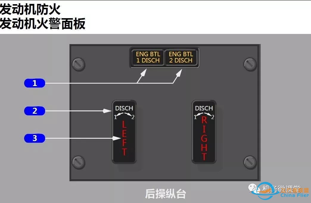

波音B787驾驶舱详解面板-7174
1发动机灭火瓶释放 (ENG BTL DISCH) 灯
亮(琥珀色)–灭火瓶已释放或低压。
2发动机火警电门
按入(正常位置,机械锁定)–火警警告或燃油控制电门在CUTOFF (关断)位时自动松锁。
按出–
• 预位两个发动机灭火瓶
• 关闭相关的发动机燃油活门和翼梁燃油活门
• 关闭相关的发动机防冰活门
• 使相关的发动机发电机跳开
• 切断流向相关的发动机驱动液压泵的液压油
• 使相关的发动机驱动液压泵释压
• 切断反推隔离活门的液压动力
旋转到位置1或2–向发动机释放选择的灭火瓶。
3发动机火警灯
亮(红色)–
• 探测到发动机火警,或
• 按压了火警/ 过热测试电门

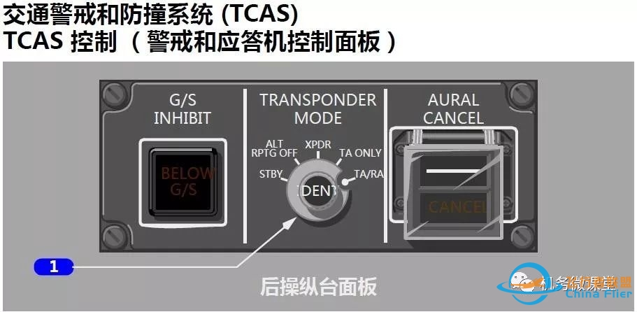

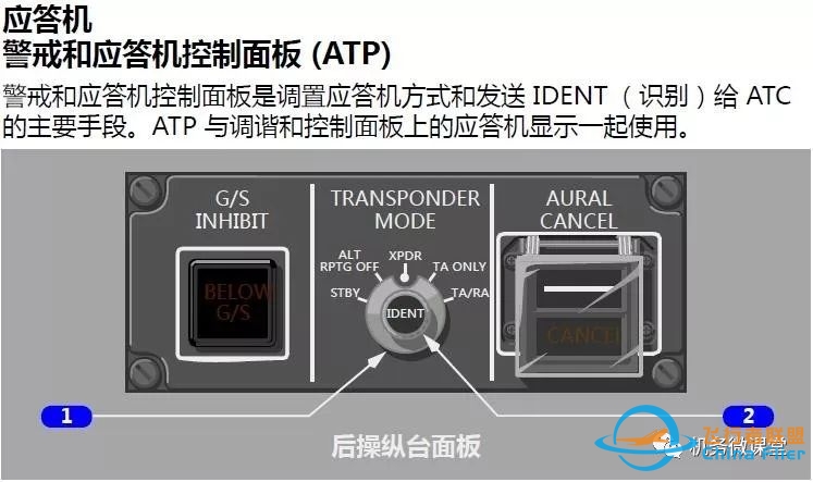

波音B787驾驶舱详解面板-826
1应答机/TCAS 方式选择器
STBY (备用)–应答机不发射。
ALTRPTG (高度报告)OFF–
• 应答机可在方式A和S工作
• 高度报告被禁用
• ADS-B发送已启用
XPDR (应答机)–
• 应答机可在方式A、C和S工作
• 在空中时有高度报告
• ADS-B发送已启用
TA (交通咨询)ONLY和TA/RA (决断咨询)
2识别 (IDENT) 电门
按压–发射识别信号。
波音B787驾驶舱详解面板-7848
1应答机方式选择器
TAONLY (仅交通咨询)–
• 应答机、ADS-B (发送)和TCASTA方式启用
• 所有应该预测为RA的飞机都被预测为TA
TA/RA (交通咨询/ 决断咨询)–应答机、ADS-B (发送)、TCASTA和TCASRA方式启用。
波音B787驾驶舱详解面板-2852
1近地下滑道抑制 (G/S INHIBIT)
当GPWS传感到比ILS或GLS下滑道或者FMC计算的飞行航径角低太多时,BELOWG/S灯亮。
按压(琥珀色的BELOWG/S灯亮)-
• 在无线电高度1,000英尺以下按压时抑制GLIDESLOPE警戒
• 使BELOWG/S灯熄灭
下列情况下复位抑制功能:
• 在地面,或
• 落地连续后,或
• 复飞后,或
• 飞行机组取消选择时
波音B787驾驶舱详解面板-1395

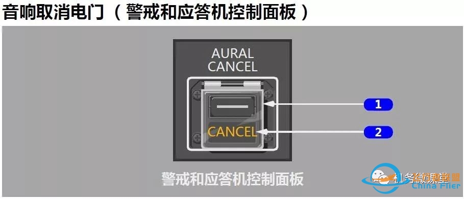

1音响取消电门
按压(瞬时)-
• 取消生效的音响警戒但触发警戒的条件仍然存在
• 音响警戒正被取消时显示EICAS咨询信息AURALCANDELED
(音响取消)
2 CANCEL(取消)灯
亮(琥珀色)–
• 音响警戒正在被取消
• 当无音响警戒被取消时熄灭
下列情况复位取消功能–
• 触发音响警戒的条件不再存在,或
• 在地面且两台发动机关车,或
• 飞机电源断开然后又接通

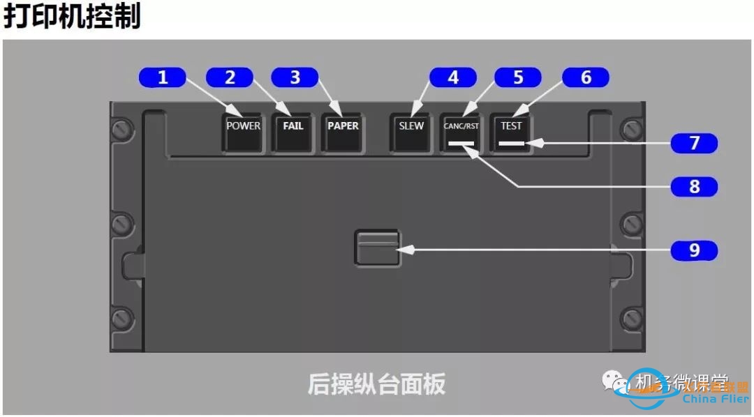

波音B787驾驶舱详解面板-5729
1打印机电源电门
ON–向打印机供电。
电门的四边显示白色–未向打印机供电。
2打印机失效灯
亮(白色)-打印机失效。
3打印机纸灯
亮(白色)–
• 打印机缺纸,或
• 放纸的盖板打开
注:FAIL和PAPER灯都亮起,表示打印机过热。
4打印机走纸电门
按压并保持–打印机进纸。
5打印机 CANC/RST 电门
按压-撤消本次打印周期
按压并保持-若打印机停止运行,则复位打印机
6打印机测试电门
按压–
• 测试打印机及打印机灯
• 打印出测试图案
7打印机测试灯
亮(白色)–
• 打印机正在测试,或
• 打印机正在复位
8打印机 RESET 灯
亮(白色)-打印机正在复位
9打印机放纸盖手柄
按压-打开打印机放纸盖。

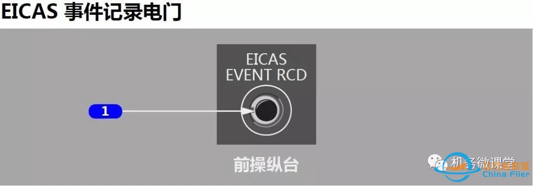

1 EICAS事件记录 (RCD) 电门
按压–可记录最多五个EICAS事件。

1 航向基准 (HEADINGREF) 电门
交替则按压选择AFDS、FMC、ND和PFD的航向基准。
NORM–
• 通常以磁北为基准
• 在极地区域运行时FMC、ND和PFD自动以真北为基准
• 在极地区域运行时全部AFDS巡航横滚方式(HDGHOLD,HDG,SEL,TRKHOLD,TRKSEL和LNAV)自动以真北为基准TRUE–无论纬度多少都以真北为基准。AFDS横滚方式是HDGSEL时:
• 人工把HEADINGREF电门从NORM切换为TRUE或从TRUE切换为NORM会启动HDGHOLD作为横滚方式
• 自动驾驶自动把磁航向转为真航向或把真航向转为磁航向会启动HDGHOLD作为横滚方式

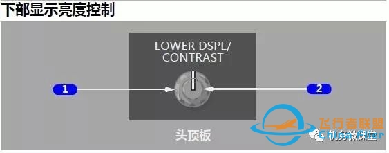

1 下部显示 (LWRDSPL/CONTRAST) 亮度控制(外圈)
旋转–调节中央下部显示组件的亮度。
2 下部显示 (LWRDSPL/CONTRAST) 亮度控制(内圈)
旋转–调节中央下部显示组件上气象雷达或地形显示的亮度。气象雷达和地形数据无法同时显示。

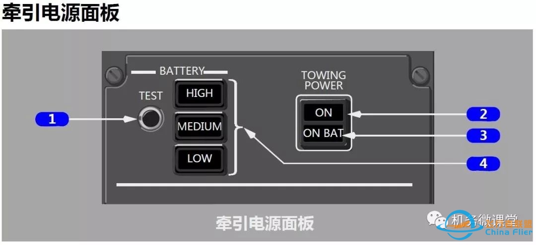

波音B787驾驶舱详解面板-4097
1牵引电瓶测试电门
按压–适用的牵引电瓶充电灯亮,指示电瓶当前的充电状态(HIGH,MEDIUM,LOW)。
2 牵引电源 (TOWINGPOWER) 电门
ON–选择主电瓶和APU电瓶为“ 牵引电源” 方式供电。适用的牵引电瓶充电灯亮。
OFF–“ 牵引电源” 方式断电。
3ON BAT 灯
亮(白色)–电瓶TOWINGPOWER电门ON。
4 牵引电瓶充电灯
亮(白色)–按压牵引电瓶的TEST电门,则以下其中一个电瓶充电状态指示灯亮:
• HIGH–电瓶电量耗尽前至少维持60分钟
• MEDIUM–电瓶电量耗尽前至少维持30分钟
• LOW–电瓶电量耗尽前至少维持15分钟
注:最短时间假定以稳定状态(无刹车)牵引直到电瓶耗尽。如果刹车较猛,电瓶实际的维持时间可能低于列出的最短时间。

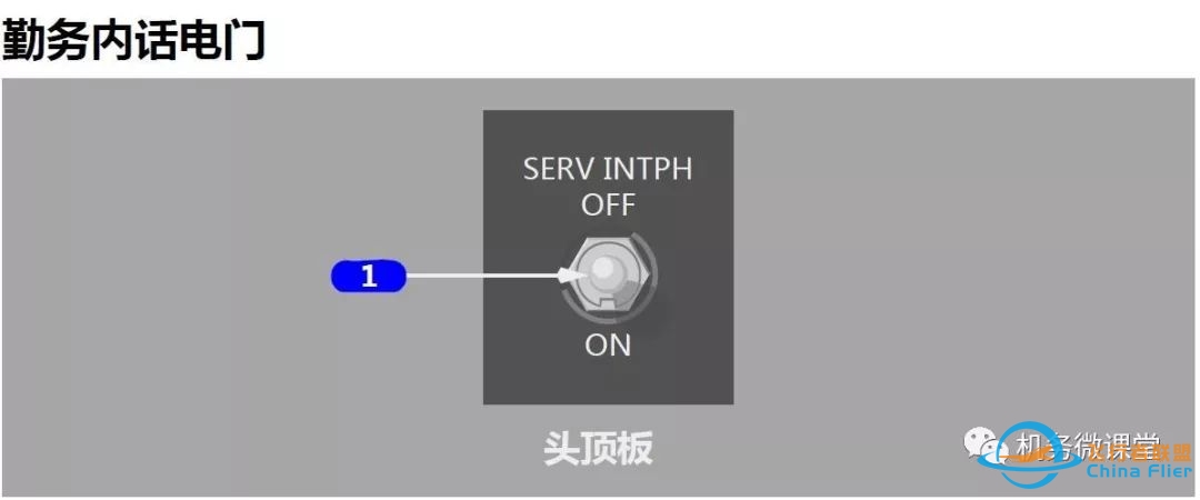

波音B787驾驶舱详解面板-5898
1勤务内话电门
OFF–允许单独使用勤务内话系统和飞行内话系统。
ON–把勤务内话系统和飞行内话系统连起来使用

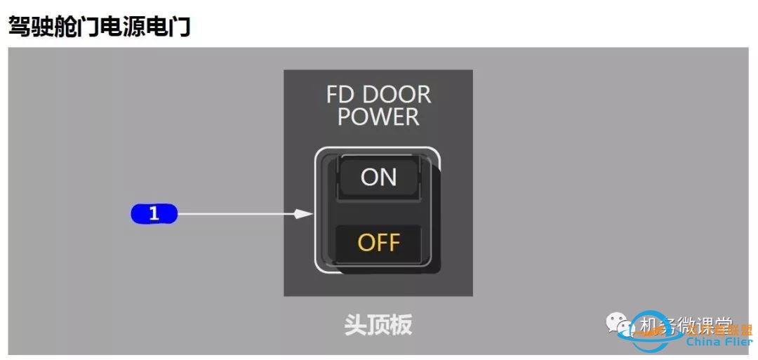

1 驾驶舱 (FD) 门电源电门
ON–舱门锁有电。舱门关闭时是锁定的。
OFF–断开舱门锁的电源。舱门开锁。

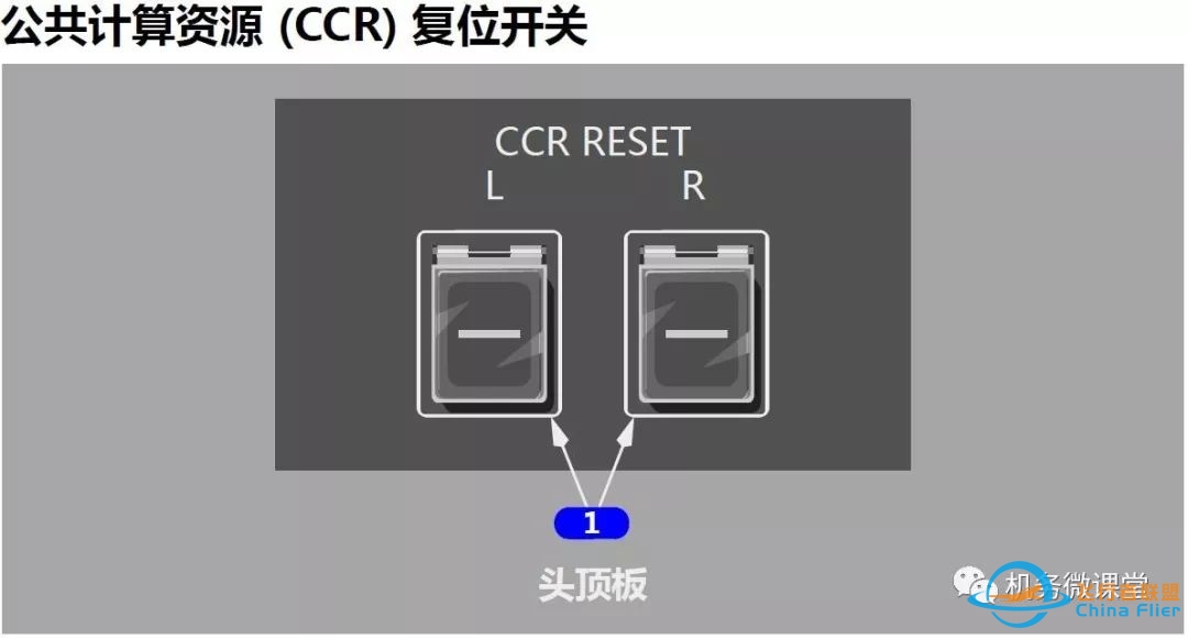

波音B787驾驶舱详解面板-5426
1 公共计算资源复位 (CCRRESET) 开关
按压–
• 临时断开相应CCR的所有电源,使关联的系统重新启动。
• 重新启动循环大约需1分钟,然后CCR开始运转。
• 重新启动试图将前显示器从黑屏中恢复回来。

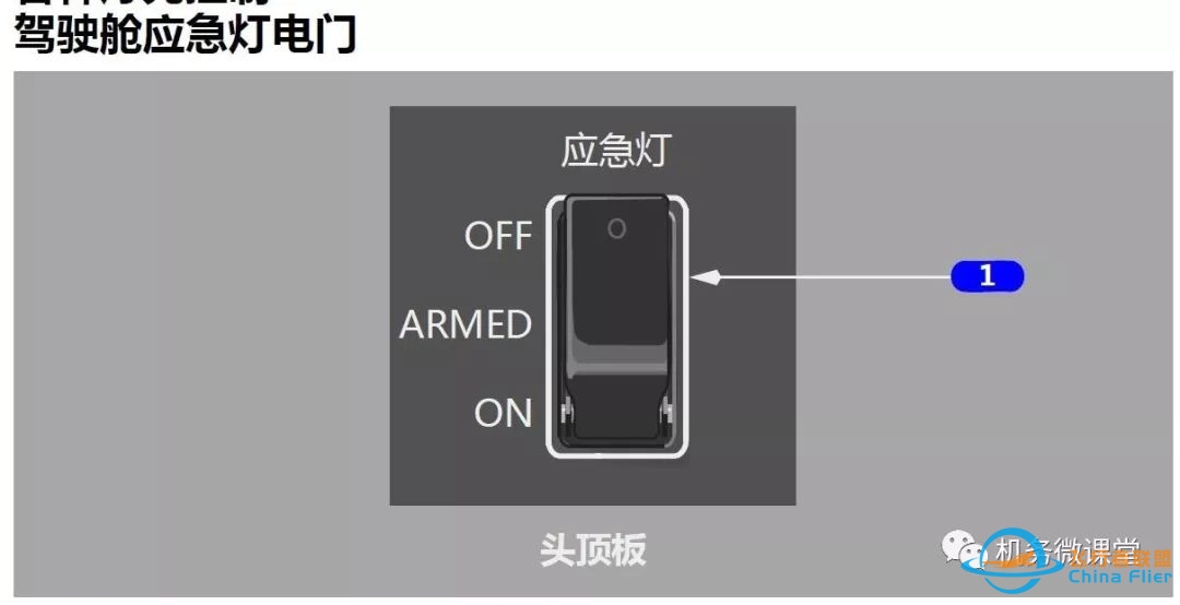

1 应急 (EMER) 灯电门
OFF–如果飞机电源故障或关断,则防止应急灯系统工作。
ARMED–如果飞机电源失效或关断,所有应急灯自动亮。
ON–所有应急灯亮

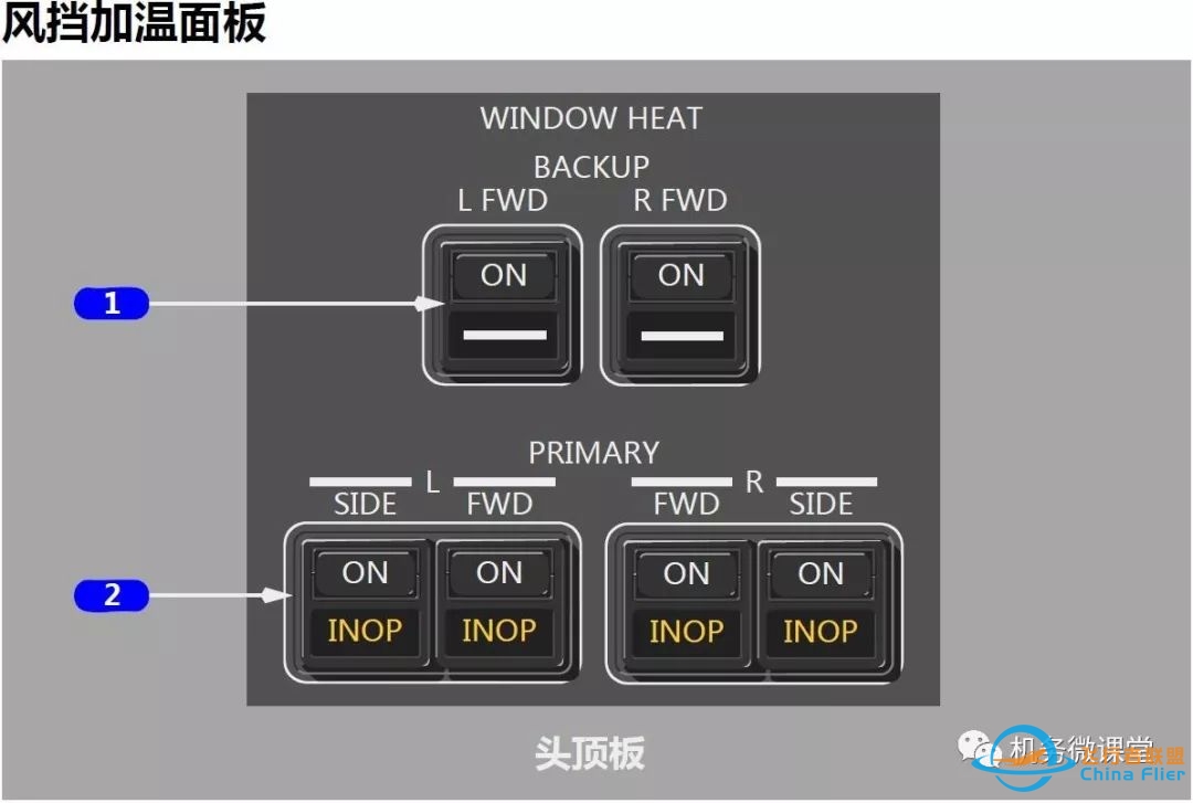

波音B787驾驶舱详解面板-9607
1备用风挡加温电门
OFF (ON不可见)-备用风挡加温防雾系统关。
ON-若主风挡加温系统失效,则所选风挡的备用风挡加温防雾被指令接通。
2风挡加温电门
ON–对选择的风挡加温。
INOP (不工作)亮(琥珀色)–
• 电门关,或
• 探测到风挡过热,或
• 出现了系统故障

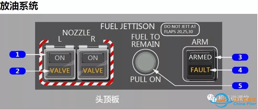

波音B787驾驶舱详解面板-4544
1放油喷嘴电门
ON–
• 在空中放油喷嘴活门选择开位
• 若在空中且放油已预位,则主油箱泵放油/ 隔离活门和中央油箱放油隔离活门打开
关(ON不可见)–放油喷嘴活门选择关位。
2放油喷嘴活门灯
亮(琥珀色)–放油喷嘴活门不在所选的位置。
3放油预位电门
ARMED–
• 预位放油系统
• 把目标剩余油量调为MLW (最大着陆重量)燃油量
关(ARMED不可见)–放油系统解除预位。
4 放油故障灯
亮(琥珀色)–
• 出现了系统故障
• 放油不工作
5 目标剩余油量选择器
PULLON (拔出到ON位)–将方式从MLW (最大着陆重量)改为MAN (人工)。
旋转–
• 顺时针旋转增加MANUAL目标剩余油量
• 逆时针旋转减少MANUAL目标剩余油量
按压–自动选择最大着陆重量这一目标剩余油量。

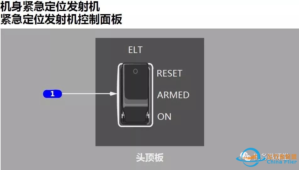

区域10
波音B787驾驶舱详解面板-570
1紧急定位发射机 (ELT) 电门
RESET (弹簧装载)–按压并短暂保持(1到3秒):
• 如果正在发射则停止发射信号。
• 如果没有发射信号则开始ELT的自检。
ARMED–传感到高减速率时ELT开始发射信号。
ON–ELT连续发射信号。
