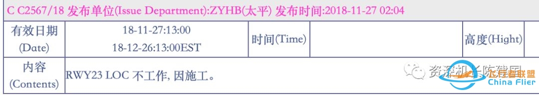

近期飞行圈圈友反应,在哈尔滨机场23号跑道进近时,发生多起不稳定进近事件,其中有一起触发近地警告。
客观条件
由于哈尔滨机场23号跑道LOC和GP施工影响,LOC和GP都不可用:
预计一直到12月26日,23号ILS都是不能用的,26日至31日GP不可用的。在26号之前23跑道将主要使用VOR/DME进近。

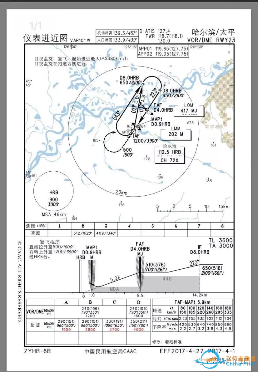

最后进近定位点FAF距离跑道较近,只有4海里的距离,进入最后进近航段高度只有1261英尺。

飞行员在哈尔滨23号跑道进行VOR/DME进近时,应充分考虑非精密进近程序不包含垂直引导的风险性。
在下降和进近计划时充分考虑:
充分考虑风对地速、转弯时机的影响。
熟悉VOR/DME进近的程序结构,尤其是进近航道和跑道有6°的偏置,在最后进近开始阶段会和跑道延长线有较大的偏差,进近航道只有在MDA时才会距离跑道延长线较近,在最后进近开始阶段当以仪表为主。
对最后进近离地只有1261英尺有足够的预先准备,尤其是对一些公司随便提高的稳定进近的标准。
如何在雷达引导的缩短的五边情况下构建CDFA剖面,需要充分考虑,包括并不限于,尽早建立着陆形态。
充分使用并理解自动驾驶操作,合理分工,包括在偏离计划剖面时改变自动驾驶的方式以及脱开自动驾驶的飞行。
PF尽量使用自动驾驶配合使用VNAV和LNAV,减少剖面偏离,PM严格按照
航图
进行剖面确认和提醒。
如果使用V/S,应该注意对MCP面板的控制。条件允许时也可以考虑仪表进近转目视进近。
可能的阳光对于视线的影响。
低能见时在最低下降高时对跑道相对位置的预期。
可能的低温修正(速算公式:每偏离ISA10度,修正4%:比如2000英尺机场温度-19度,偏差是(15-4-(-19))/3=30/10=3 偏差就是3x4%=12%,那么3000英尺高度就要修正360英尺,)
在控制垂直剖面时:
以航图提供的距离高度数据作为依据
参考垂直导航提供的航经偏差
水平控制建议使用LNAV,监控VOR/DME原始数据
