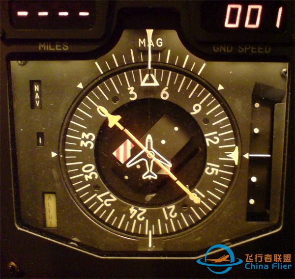

首先让我们看看一些旧的导航系统。下一张图片是一个HSI(水平状态指示器)。
737NG导航显示-2751
你可以看出,HSI的基本组成有罗盘、飞机符号、Vor的偏离条和Vor指针。

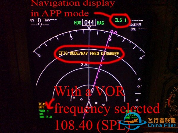

ILS或VOR模式显示要与EFIS 控制面板上选择的位置和调谐的VOR/ILS 频率相对应。
如果ND选择APP模式调谐了VOR频率;或者如果ND选择VOR方式调谐了ILS频率,会出现「EFIS MODE/NAV FREQ DISAGREE」EFIS 方式/ 导航频率不一致信息。

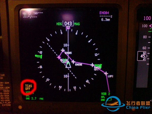

在屏幕的左侧有一个TCAS失效警告,在本案中,这是由于目前PFD上无法RA(决断咨询),因为缺少来自惯导的姿态数据。
我校准惯导(其实惯导设置到ATT模式就足够TCAS获取姿态信息),你能看到这里还有一个TCAS警告,但是它从FAIL变成了OFF。

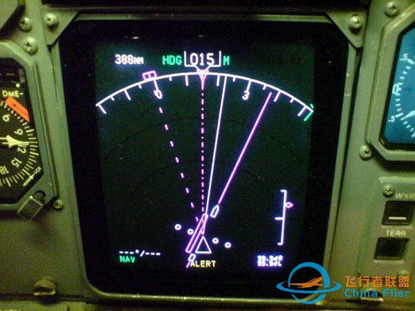

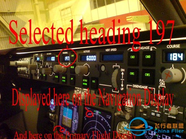

与PFD一样,紫色显示的一切都是目标情况,这里紫色的游标是所选的航向。
737NG导航显示-9688
机组用MCP来选择航向,用来飞行指引的指示,或自动驾驶的航向。
737NG导航显示-9212

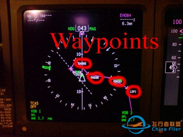

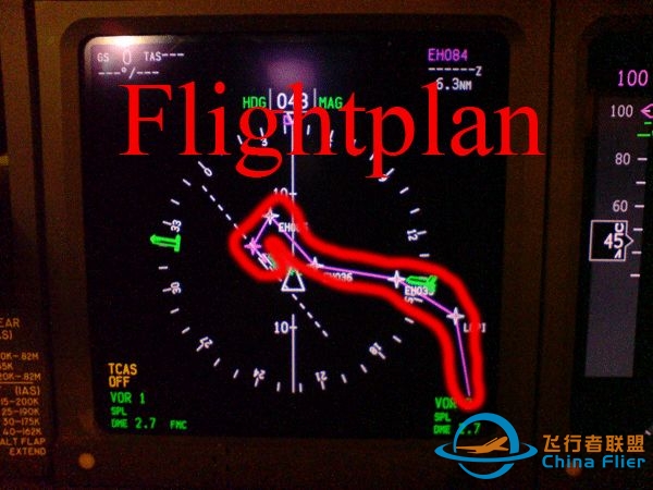

此外,还显示紫色的飞行计划。在下图情况下,这是一个标准的五边离场。
737NG导航显示-8294
飞行计划其实是与到达航站间的独立航路点的组合,本例中最后一个可见航路点是LOPIK,SID(标准仪表起飞)的终点。
SID(标准仪表起飞)是一个标准的离场路线,从机场某个方向上飞行到空中某个点,飞行人员可以将飞行计划的其余部分航路点连接起来。
737NG导航显示-3697
在这里,EH084是下一个到达航路点,EH代表欧洲荷兰。

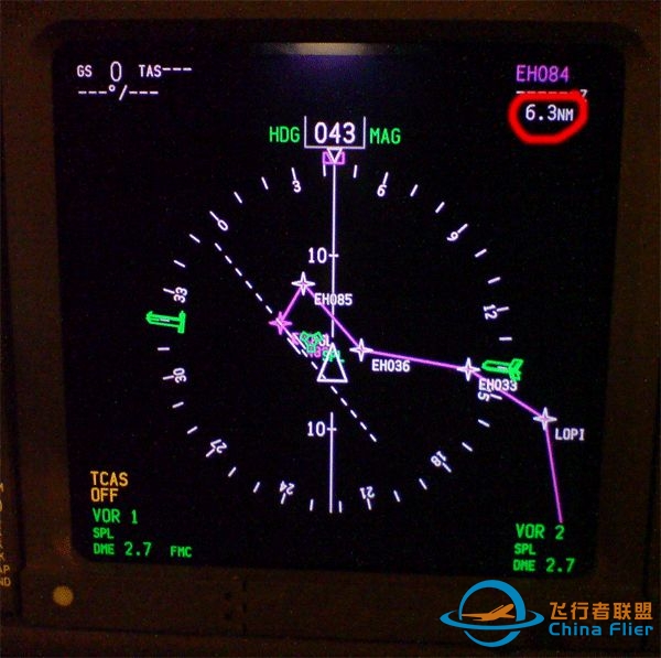

下面是以海里(nautical miles,合1.852公里)为单位显示到下一个航路点(EH084)的距离。
737NG导航显示-8829

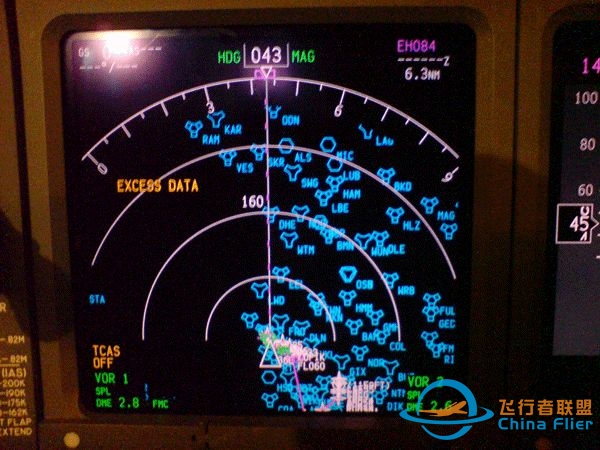

首先让我们看看STA(站点)选项,显示所有FMC数据库助航工具。
六边形是VOR台
三脚台座是DME/TACAN
加线条的三脚台座是VORTAC
737NG导航显示-1660

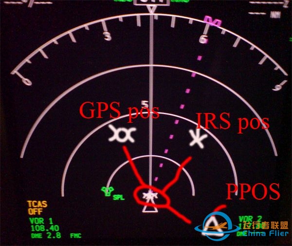

第五是位置,POS (位置) ,显示GPS和IRS位置,与VOR或ADF站的方位连线。
白色三角形表示飞机PPOS(当前位置),即FMC用于导航的位置。
737NG导航显示-9332
此外,位置上也显示到所选的VOR或ADF站的方位。
737NG导航显示-8829

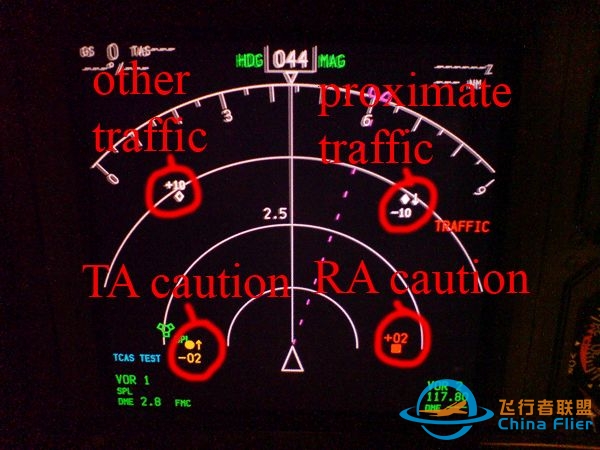

第六是TFC选项 ,TCAS信息显示开/关。
737NG导航显示-7243

如果选择了一个选项,但是存在太多的信息,以致显示器不能显示所有的信息,琥珀“EXCESS DATA”的警告就会出现。

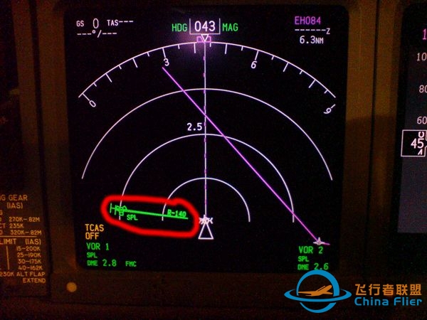

另一个基本的显示器是VOR(VHF全向信标范围)箭头。这些箭头显示到VOR地面站的方向。
在下一张图片中,VOR系统都被调谐到108.40,荷兰阿姆斯特丹史基浦机场。
VOR识别ICAO(国际民用航空组织)标识符并解码该信息以显示机场的ICAO代码:屏幕上左下和右下部分的“SPL”分别对应“Vor 1”和“Vor 的机场ICAO代码。
737NG导航显示-2620
飞行员可以使用VOR飞向一个VOR站点,截获VOR辐射信号、非精密进近和无线电导航更新(通过FMS和VOR与另一个VOR或VOR结合一个DME或两个或更多DME)。
VOR航向指针。白色的条是选择的航道指针,中间紫色条是VOR航道指针。
飞行员选择一个航向,如果接收到选定的VOR站,并且如果飞机朝着或者背着选择的VOR站飞,则VOR航向指针将位于航向指示器的中间。
如果飞机在背向VOR站飞,航向指针也将位于中间,而白色三角将指示TO而不是FROM。
737NG导航显示-3970
