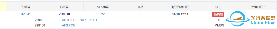

案例1、
2020/01/18 B-1841 (ZH8310) AMAS监控到AUTO FLT FCU1 FAULT。
QAR数据分析:
故障发生在巡航阶段,可以看到,该故障发生时,AP/FD垂直引导模式参数发生变化,说明有ALT SELECTOR电门操作,因此可以判断此AUTO FLT FCU1 FAULT为虚假警告。
(注:AIRFASE译码软件时间为UTC时间,AMAS系统时间为北京时间,两者相差8小时)

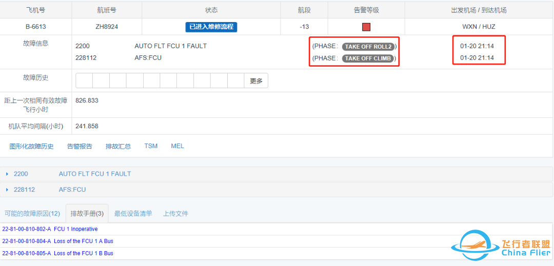

案例2
2020/01/20 B6613 (ZH8924)
QAR数据分析:
故障发生在起飞阶段,可以看到,该故障发生时,AP/FD垂直引导模式参数(TAKE OFF)发生变化,说明有ALT SELECTOR电门操作,因此可以判断此AUTO FLT FCU1 FAULT为虚假警告。
