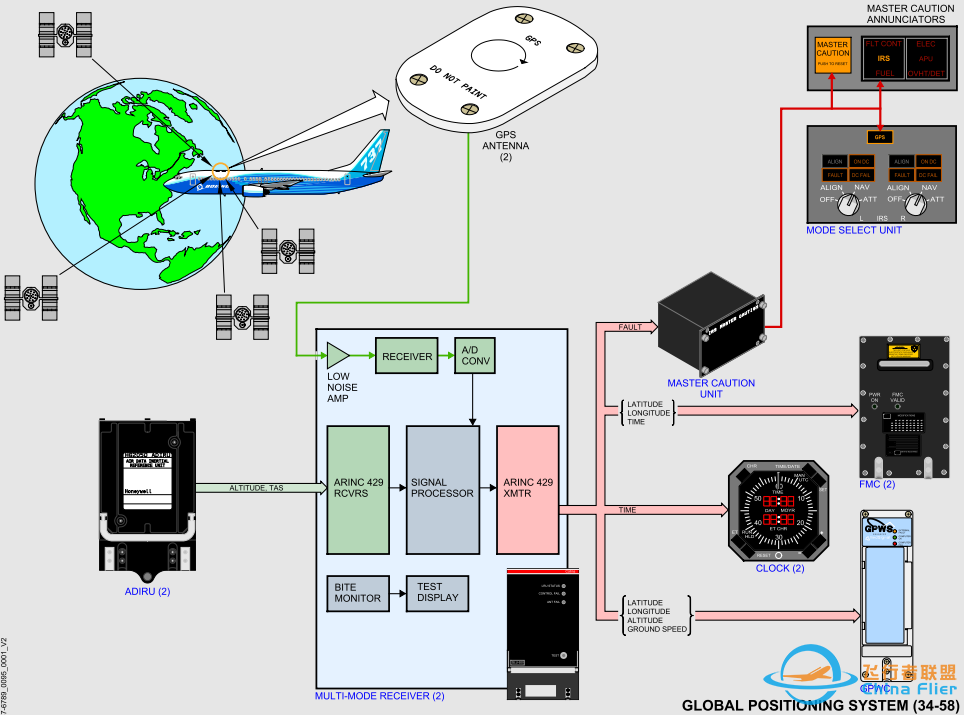

GPS系统功能
GPS系统使用GPS导航卫星数据计算飞机的位置数据,并提供给飞机的各个系统。MMR/IMMR即为GPS信号接收机和处理器。(以下只用MMR表示GPS接收机)
1、MMR接收ADIRU的当前位置和惯性高度数据进行GPS的位置计算。
2、MMR为FMC提供经度、纬度和时间数据,FMC使用GPS数据和ADIRU数据进行位置计算。
3、当GPS系统故障时,MMR向IRS MCU(Master Caution Unit)发送故障信号,从而点亮主警戒灯、信号牌上的IRS灯和头顶板上的GPS故障灯。
4、MMR向时钟提供时间数据。
5、MMR向GPWC提供位置和地速数据。
6、MMR向ATC提供位置数据。

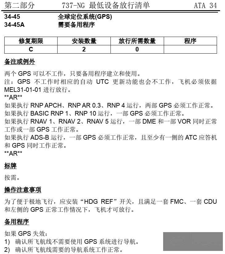

GPS无信号时的运行限制
当GPS长时间无信号时,必须按照GPS失效放行飞机。此时需要考虑机场、航路上是否有相关PBN运行影响。由于ADS-B运行需要由GPS向ATC提供位置信息,如果执行ADS-B运行,需要保证至少一部GPS系统正常。
霍尼韦尔发布了一个卫星预测工具,可以计算影响IMMR的特定导航卫星的轨道。为了保障航班运行,对于目前受影响的飞机,航司可以通过该工具预测次日航班时间节点的GPS信号。
如果航班无法调整,确需按照MEL保留GPS放行飞机,需要报告AOC核实起降机场是否具备传统导航引导能力。
