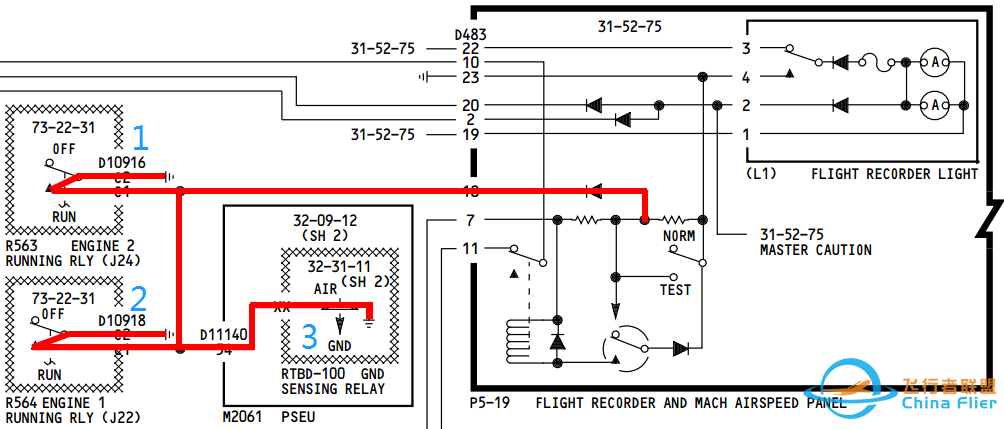

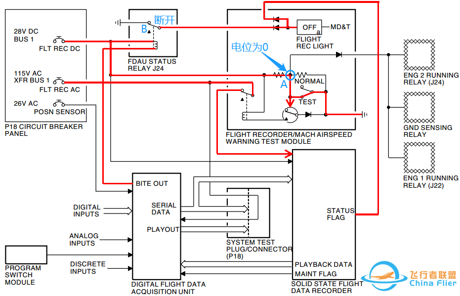

1FDR OFF灯点亮条件
FDR OFF灯由FDAU状态继电器及FDR状态旗是否接地控制。当FDAU状态继电器吸合接地,就会点亮FDR OFF灯;或者FDR状态旗输出为0时,也会点亮FDR OFF灯。
a、如果FDAU状态继电器故障,导致继电器处于异常吸合状态,会直接点亮FDR OFF灯;
b、假设跳开关输出电压均正常,当DFDAU故障时,DFDAU BITE OUT信号移除接地信号,从而使FDAU状态继电器吸合接地,点亮FDR OFF灯;
c、当飞机在地面且双发关闭时,如果飞行记录器/马赫空速警告测试组件电门置于NORMAL位,图中A点电位不为0,从而触发飞行记录器/马赫空速警告测试组件中的电门B吸合,使线圈接地形成通路,从而作动断开电门C,导致FDR无法获得115V交流电,使FDR状态旗输出电位为0,最终点亮FDR OFF灯;
d、如果FDR故障,使FDR状态旗输出电位为0,会直接点亮FDR OFF灯;
e、如果飞行记录器/马赫空速警告测试组件故障,也会点亮FDR OFF灯。
2FDR OFF灯熄灭条件
a、当飞行记录器/马赫空速警告测试组件电门置于TEST位时,图中A点电位为0,DFDAU及FDR分别可以正常获得28V直流电和115V交流电,从而使FDAU状态继电器中的电门B断开,FDR状态旗输出高电位,导致FDR OFF灯熄灭。
b、当飞行记录器/马赫空速警告测试组件电门置于NORMAL位时,如果飞机在空中,或任意一发发动机运转后,图中A点电位为0,DFDAU和FDR均可以正常获得供电,从而使FDAU状态继电器中电门B断开,FDR状态旗输出高电位,导致FDR OFF灯熄灭。

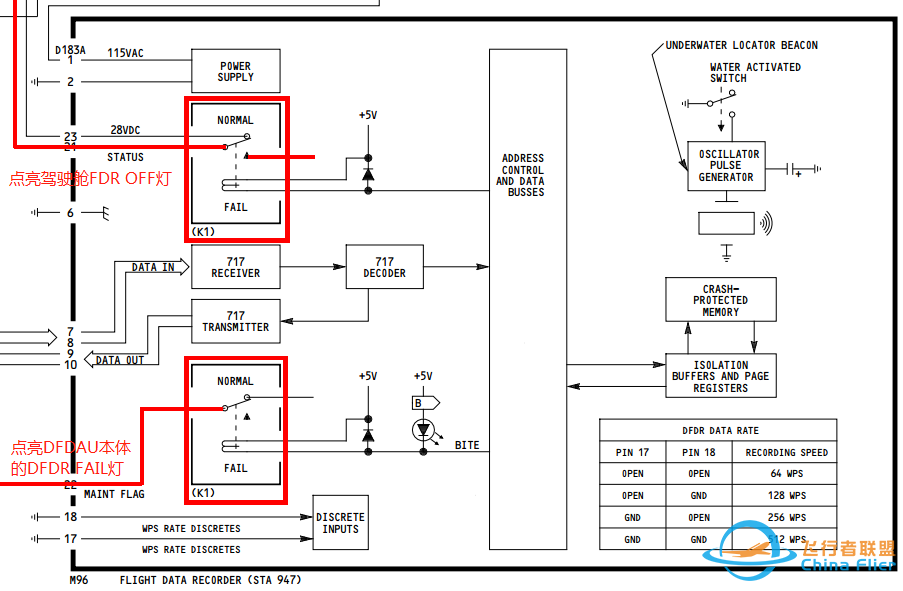

DFDAU本体有3个指示灯:DFDAU FAIL、DFDAU CAUTION、DFDR FAIL(或ACMS、DFDR、DFDAU)。
1、ACMS故障:点亮DFDAU本体的DFDAU CAUTION灯,不点亮驾驶舱的FDR OFF灯。
2、DFDAU故障:点亮驾驶舱FDR OFF灯,同时点亮DFDAU组件本体的DFDAU FAIL灯;
3、FDR故障:点亮驾驶舱FDR OFF灯,点亮FDR本体的BITE灯,同时点亮DFDAU组件本体的DFDR FAIL灯;注:FDR内部有两个继电器,当FDR故障时,两个继电器分别点亮驾驶舱FDR OFF灯和DFDAU本体的DFDR FAIL灯,如果仅有一个继电器工作正常,可能发生只有驾驶舱FDR OFF灯点亮而DFDAU本体无故障灯指示的情况。
