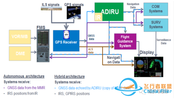

在空客飞机上,来自全球导航卫星系统(GNSS)的信号,是飞机定位,和通信、导航和监视功能的时间基准的主要输入之一。

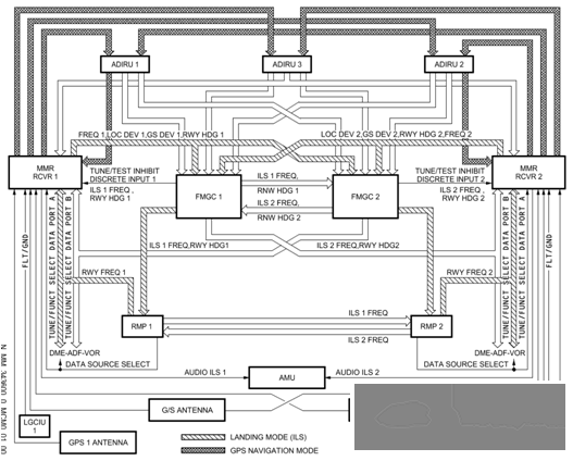

GPS系统主要由接收机和天线组成,GPS接收机集成在MMR中,是MMR功能的一部分,GPS主要计算经度、纬度、高度、时间和地速。GPS天线1接收并传输卫星信号给MMR-1,GPS天线2接收并传输卫星信号给MMR-2。MMR通过接收到的卫星信号来计算飞机的位置和时间。位置和时间信号传输到FMGC,FMGC利用GPS计算的位置和无线电导航位置进行比较,使用精度高的系统来进行导航。
正常操作时,GPS1 信号提供给 ADIRU1 和 3,GPS2 的信号提供给 ADIRU2。为了缩短 GPS 的起始时间,GPS1(2)接收来自于 ADIRU1(2)的信号。ADIRU1(2)里的 IR 部分向 FMGC1(2)提供下列信号:纯惯导数据,纯 GPS 数据(此时 ADIRU 作为信号的中继),混合的 GPIR 数据。FMGC1(2)使用混合的 GPIR 数据用于位置确定功能。纯 GPS 数据用于在MCDU1 和 2 上进行显示。如果一部 GPS 故障,三部 ADIRU 自动选择剩下的一部良好的 GPS 进行数据混合。如果 ADIRU1 故障,FMGC1 使用 ADIRU3/GPS1 的数据。如果 ADIRU2 故障,FMGC2使用 ADIRU3/GPS2 的数据。ADIRU 3 主数据源是 GPS 1, 必要时可以通过 ATT HDG 选择电门(13FP)的 1 号/2 号来选择 ADIRU 3 的次级数据源是 GPS 2。如果二个 ADIRU 故障, 两个 FMGC 使用唯一正常的 ADIRUADIRU 从它自己一侧的 GPS 上接收数据(例如 ADIRU 1-GPS 1)

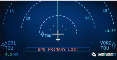

1、当GPS完整性不足以保持该传感器作为主要导航手段或当估计位置误差(EPE)大于所需导航精度(RNP)时,导航显示屏(ND)上将显示“GPS PRIMARY LOST”(GPS主丢失)信息,GPS监控页面则出现虚线,如果2-5分钟恢复正常,那么惯导自动捕获GPS信息,恢复正常。

在受到 GPS 信号丢失影响的飞行结束后,为了确保没有系统故障,地面需要进行 MMR 测试及确认 GPS 位置恢复。另外,根据机组飞行期间观察到的驾驶舱效应,对受影响的系统进行测试,确认无故障。A320 飞机主用的导航设备数据源为 GPS。无论飞机在空中或地面 GPS 信号丢失后,均可能导致 GPS 主用丢失,ND 出现 GPS PRIMARY LOST 警告(如图 3)。注意:GPS 主用状态会在 GPS 信号异常时自动丢失,但不会在 GPS信号恢复后自动恢复。如需要恢复 GPS 主用,需人工进入选择导航设备页面进行设置,方法:MCDU 进入 DATA-POSITION MONITOR-SEL NAVAIDS 页面(如图 4),检查确认标识行显示为 GPS SELECTED。飞行员可以在认为 GPS 不可靠时手动设置不采用 GPS 主用,该设置会在一个完整的落地循环后自动恢复。对于 GPS 主用的设置,建议由机组进行操作,在 FCOM 飞机系统-自动飞行-飞行管理-控制和指示章节有具体描述。
图3.GPS主用丢失警告
