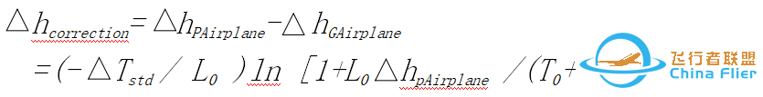

ICAO 8168 《航空器运行-目视仪表与飞行程序设计》第Ⅲ部分,第3篇,第4章,附录A[2]提供了一种较为精确的温度修正公式:
我国民用航空低温修正现状分析-2778

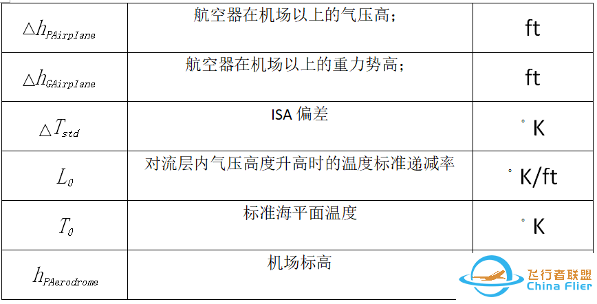

其中:
表 1 温度修正公式所含参数、变量含义
我国民用航空低温修正现状分析-8367

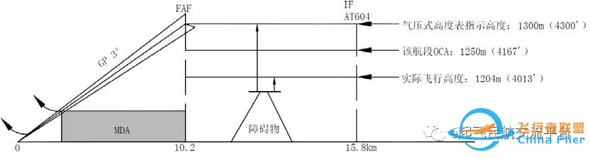

从公式(1)中可以看出,低温对飞行高度的影响量与当地温度、机场标高和飞行航段高有关。在气压是高度表指示一定的情况下,任何一个变量的变化都会对实际飞行高度带来不同程度的影响。在国内公布的航图中就有类似的隐患存在,如新疆阿勒泰机场,机场标高为 759.2m(2491ft),在该机场 RNAV ILS/DME y RWY30 的进近程序中,见图 (2)IF 点 AT604 到截获 GP 点之间要求的最低程序 高 度 为 1300m(4300ft) 而 该 航 段 的OCA=1250m(4050ft),根据目视仪表飞行程序的要求,中间进近航段的MOC=150m如此推算中间进近航段的控制障碍物高度在1000~1100m之间。由上述近三年最低度统计可以看出,阿勒泰地区的极端低温能够达到-40℃,此时 ISA 偏差为-50℃, 假设在该温度条件下,飞机在中间进近航段下降到程序高度 1300m(4300ft),此时飞机气压式高度表指示为1300m(4300ft),由公式(1)计算△hcorrection=96m(320ft),则实际飞行高度约为1204m,小于该航段 OCA 1250m,从而说明飞机与控制障碍物之间的 MOC 减小,这明显不符合8168 目视仪表飞行程序设计安全标准。因此,在低温条件下对飞机飞行高度的修正是有必要的。

图 2 阿勒泰机场RWY30 RNAV ILS/DME 进近

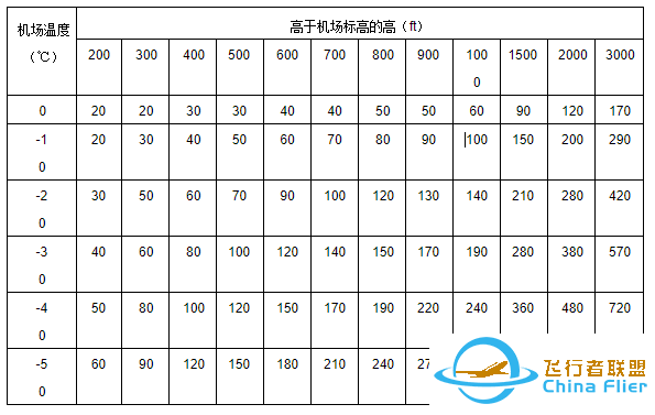

针对于低温导致的气压是高度表指示高度误差问题,两大飞机制造商波音、空客在近几年在其飞行手册中加入了温度修正表, 此外, 像JEPPESEN 公司和ICAO 也提供了各自的温度修正表。这些温度修正表之间略有差异,但有人经过计算比较后发现,各个不同的修正表之间的差异很小,修正结果基本相同。[3]表 2 为波音 FCOM 中提供的高度修正表[4],当飞行过程中遇到极端低温时,飞行员可以通过查飞行手册中提供的高度修正表对航路的高度、MSA 以及 MDH 或 DH 等比较关键的点进行修正以保证充足安全裕度。例如,利用表 2 查表法,当外界大气温度为-30℃,目标飞行高度与机场标高的差值为 800ft 时,查的高度修正量为 150ft,则应在原高度上加上 150ft 保证几何高度与目标高度基本一致。

表 2  波音高度修正表
我国民用航空低温修正现状分析-7180

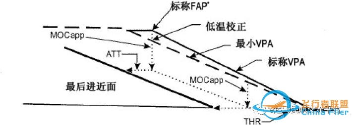

其中在 ICAO 8168 《航空器运行-目视仪表与飞行程序设计》第Ⅲ部分,第 3 篇,第 4 章,附录A 中专门提到温度校正表对非标准大气条件下的温度进行了修正,见图 4 已经考虑了低温的影响并做了修正。因此,每一个 Baro-VNAV 程序都规定了最高和最低限制温度,对于规定的最低温度限制,8168 提供了一种获得最低温度的方法:是从机场标高处的数据得到近 5 年每年最冷月份最低温度平均值。为了公布,将此温度按照 5℃向下取整。[2]
我国民用航空低温修正现状分析-154
图 4  Baro-VNAV 进近
但是,翻看我国公布的 RNP APCH 的航图, 多数公布的限制温度,要高于甚至远远高于该地区近几年的最低温度。比如,黑龙江漠河机场 RNPAPCH 程序限制温度为-25℃,但是根据图 1 近几年的最低温度统计,最冷月份温度几乎全部低于-25℃,极端温度甚至达到-40℃。飞机如果在这种情况仍使用-25℃温度限制的航图,结果是飞行的下滑轨迹比程序设计的实际下滑轨迹还要偏低,大大增加了飞机的碰撞概率,因此务必要根据极端低温修改甚至重新制作 RNP APCH 航图。
