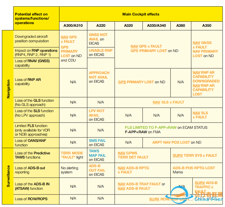

GPS信号干扰或者丢失对ADS-B的影响
ADS-B功能的实现,依赖于GPS提供的水平位置信息,按照当前设计的警告逻辑,GPS信号丢失3s,触发 “ADS-B TRAF FAULT”和/或 “ADS-B RPTG 1(2) FAULT” 警告信息,丢失5s,则触发“GPS 1 FAULT”和/或“GPS 2 FAULT”警告信息。FM计算位置和GPS位置不一致超过10s,可能会触发“NAV FM/GPS POS DISAGREE”警告信息。
GPS信号干扰或者丢失对EGPWS(TAWS)的影响
EGPWS(TAWS)功能的实现,同样依赖于GPS提供的位置信息。一般来说,EGPWS(TAWS)预测功能首选GPS1(MMR1或GPSSU)提供的位置信息,如果GPS1位置信息不可用或者说精度不够,则转为ADIRU1-IRS提供的位置信息,如果ADIRU1-IRS位置信息不可用或者精度不够,则使用FMS1位置数据,如果此时FMS1计算位置精度低,则EGPWS(TAWS)的预测功能失效,触发NAV GPWS TERR DET FAULT警告信息。其他航司曾有双GPS失效,后续PFD出现TERRAIN PULL UP咨询信息,以及TERRAIN语音告警的案例。
GPS信号干扰或者丢失对ROW/ROPS的影响
ROW/ROPS是指冲出跑道预警/防止冲出跑道系统,是在所有刹车模式下(人工和自动)的安全增强功能,防止落地冲出跑道。在落地阶段,FAC通过实时计算在干和湿跑道上所需刹车距离(使用飞机GPS位置来计算飞机可能停止的位置)和对比可用跑道距离(使用TAWS跑道数据库的跑道数据)来判断飞机是否有冲出跑道风险。激活ROW/ROPS功能的飞机,ROPS/ROW在最后进近阶段从2000ft开始探测,ROW功能从500ft开始预位。如果在着陆阶段GPS信号干扰或者丢失,可能导致在09阶段出现SURV ROW/ROP LOST警告信息。
GPS信号干扰或者丢失对导航和监控系统的影响和驾驶舱效应如下图。
