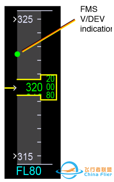

下降期间使用FMS V / DEV指示:
使用FMS PROG页面(A320 / A330 / A340),PERF DES页面(A380 / A350)或FMS DES页面(A220)上可用的FMS V / DEV指示及其在PFD高度标度上的指示和VSD(A220)与FMS下降曲线相比,向飞行员提供了飞机位置的指示。
当雷达引导并在FMS航线附近飞行时,此指示也很有用。

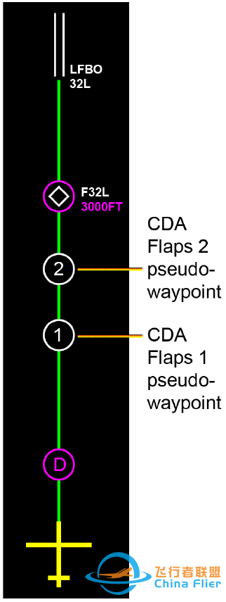

连续下降进近(CDA)功能。
CDA功能是所有A350飞机的标准配置,并且是配备了Release 2 FMS标准的A320和A330飞机的可选功能。CDA功能可计算连续下降剖面,以确保飞机为着陆形态,并处于VAPP,高度为1000英尺AAL。CDA功能在ND上显示伪航路点,向飞行员指示最新位置,以延伸板条和襟翼,以跟随进近的垂直剖面。

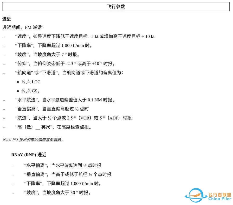

密切监控飞行参数
飞机越接近地面,有效监控飞行参数的重要性就越大。
如果任何飞行参数偏离定义的基准以上,则PM必须进行喊话提醒。然后,PF必须尽可能校正偏差参数,或者如果无法及时进行校正则立即复飞。
有关进近期间要使用的喊话以及飞行参数偏差的基准的信息,请参阅FCOM:
