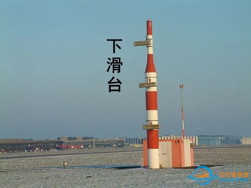

一套ILS系统主要由两个子系统,一个提供水平引导(航向台Localizer:LLZ),另一个提供垂直引导(下滑台,Glide Slope或Glide Path:GP)。通过两个子系统的配合使得飞机准确降落在跑道上。而这个引导是由飞机上的ILS接收机对接收到的无线电信号的调制深度进行比较得到的。在一些机场安装有接收频率为75MHz的指点标。指点标的信号是灯光以及音响的提醒。
无线电领航--基本概念-3980
无线电领航--基本概念-8530
(航向台LLZ无线电原理)
无线电领航--基本概念-6751
无线电领航--基本概念-8893
(下滑台GP无线电原理)
