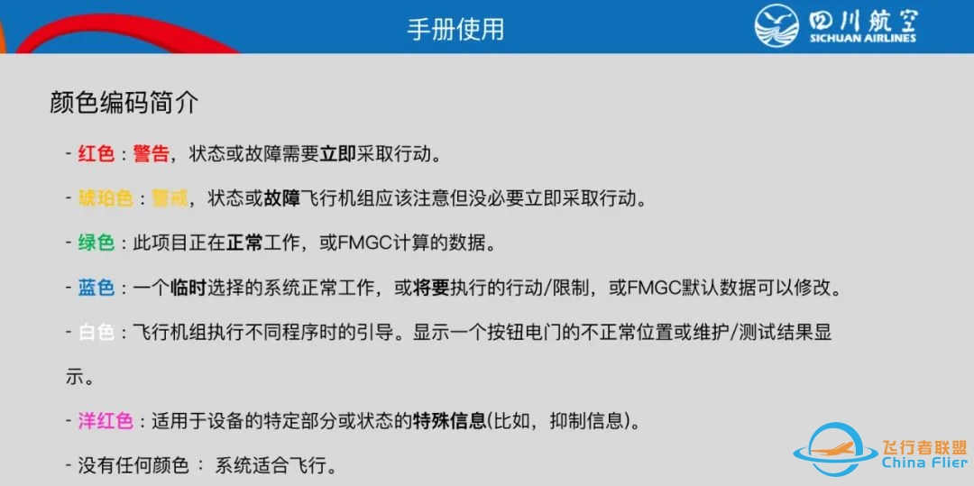

第一行以绿色显示接通模式。
第二行以蓝色或洋红色显示待命的模式。洋红色表示因为有强制值而待命或接通模式。

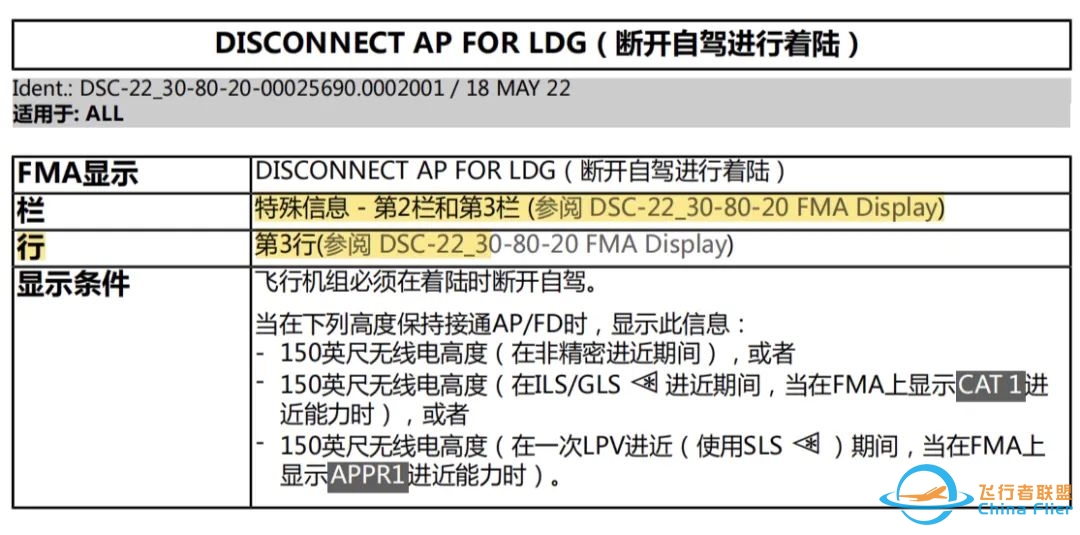

第三行显示特殊信息:
与F/CTL相关的信息具有第一级的优先权。
垂直信息(FMS)具有第二级优先权。
第三是EFIS重新设定构型信息。
第4栏 显示白色的进近能力。以蓝色显示最低高度。注意: FMA上的BARO(气压高度)或RADIO(无线电高度)不会被四舍五入:FMA上显示精确值,与MCDU性能进近页面上插入的数据相同。

此外通过颜色的识别,知晓FMA的模式是现用的还是将要的,是正常的还是不正常的。

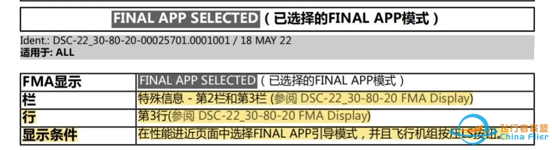

2.使用FPA引导的进近设定复飞高度。
与盲降不同的是,非精密进近设定复飞高度时机为低于复飞高度时设定。因为选择FPA-3°后,如果设置一个低于当前高度的高度,会待命蓝色ALT模式,到达设置的复飞高度会意外的截获高度(同理,高截获程序在选择1500ft/min下降率前需要设置FCU高度大于飞机高度的高度值)。

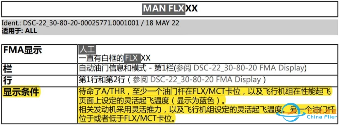

4.起动后的A/THR不工作
飞机启动完成后,机组发现状态页出现A/THR不工作信息,无ECAM警告。后续机组进跑道将油门设定到FLX卡位,FMA仅显示SRS RWY,没有出现MAN FLX,需要中断起飞吗?
MAN FLX没有显示是由于自动油门的缺失导致的,并非是FMA的不正常状态。

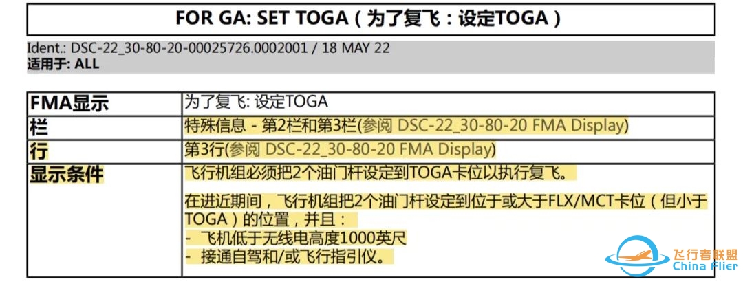

5.光洁构型复飞时没有激活复飞模式
