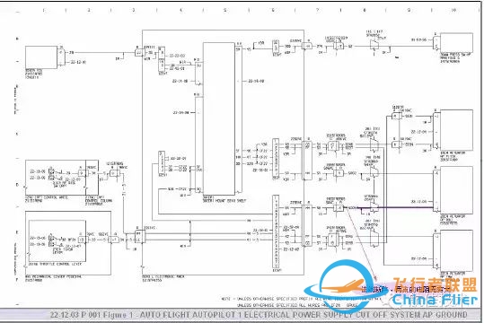

我们可以围绕 ASM22-13-00SCH 02P101 Figure 1 对该故障再进行简单地回顾,从图表 3 可以简单地看出排故的思路所在,由于这个故障涉及的系统和部件比较多,因此造成了排故过程比较复杂。在这近一个月的排故过程中共更换了五个 AP 作动器,并与别的飞机串件了五部计算机,航线部投入大量的人力和精力,在付出多个通宵的情况下,最终查明了故障的原因所在(如下图 2 的紫线所示为断路的导线)。
关于 A300/A320飞机 AP1 接不通的排故秘籍-4080
  图表 2 自动飞行 AP1 到 ACT 的线路图
关于 A300/A320飞机 AP1 接不通的排故秘籍-7588
  图表 3 FCC1 与 AP ROLL ACT 线路
