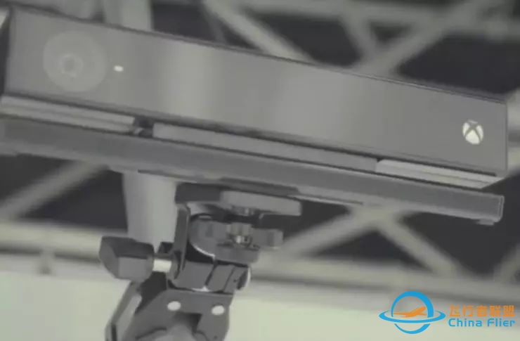

这个体验游戏的复杂度并不高,收效却十分显著。而其中不可或缺的一环就是判断玩家在吊桥上行走的位置,然后对Gear VR中渲染的场景做出对应的处理。而在同一个宣传视频中,我们不难发现这样一丝端倪:
《体感、红外、激光雷达……你所不知道的VR定位黑科技》-8075
很显然这是一台微软的Kinect2体感设备,它可以通过TOF(飞行时间)计算的方法,获取传感器出射光线遇到物体反射后的相位差,从而得到设备与实际场景之间的距离值,也就是深度值(depth)。
由此形成的深度图像不仅可以用来判断物体相对体感设备的位置,还可以进一步得到物体的点云数据,甚至是角色的骨骼信息。最重要的是,Kinect2本身只是XBox One游戏机的可选外设,因此要买到它并且用来做VR内容的简单空间定位,绝不会花费太多的成本。
《体感、红外、激光雷达……你所不知道的VR定位黑科技》-8863

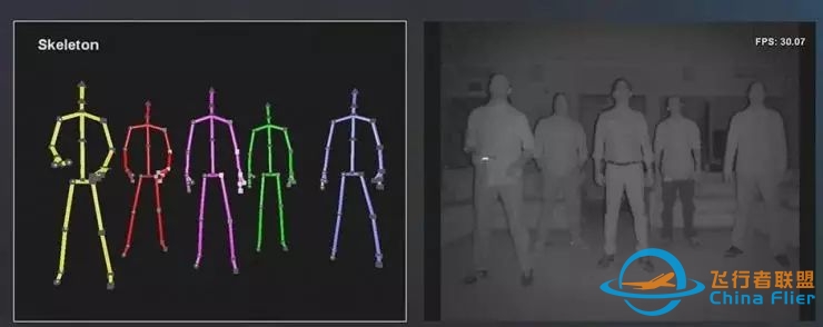

不过,物美价廉的对立面就是差强人意的性能参数,30fps的刷新频率必然让人能够比较明显地感受到定位结果的延迟(虽然这种延迟相比头盔的延迟来说,给人的影响更小),并且Kinect的视场角只有60度左右,最大识别范围一般来说为3-4米。
在这个区域内可以识别最多6个人的位置信息,并且他们在Kinect的视场范围内不能有太多的重叠,以免漏测(如上图所示)。显然,这些苛刻的限制条件让我们很难想象出一个比爬雪山喝咖啡更复杂的游戏了,不过至少这是一个不错的开始。

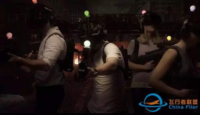

有一则去年的新闻,在大多数VR从业者耳中应该不会陌生:来自澳大利亚的Zero Latency成为了全世界第一家虚拟现实游戏体验中心,它占地400平方米左右,由129个PS Eye摄像头组成,同时支持6名玩家同场进行游戏……
《体感、红外、激光雷达……你所不知道的VR定位黑科技》-1013

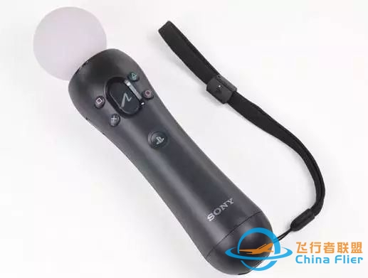

没错,这个体验中心相比之前的VR应用,其最大的卖点就是可以在虚拟空间中自由行走。而PS Move设备(包括PS Eye摄像头,以及装备了标记光球的Move手柄)则是这一技术的核心所在。
《体感、红外、激光雷达……你所不知道的VR定位黑科技》-2132
如之前的游戏效果图所示,不同颜色的光球在PS Eye摄像头中可以呈现出显著不同于背景画面的图像,从而方便我们通过计算机视觉(CV)算法将它提取出来。当然,仅有一个PS Eye摄像头的话,是无法得到玩家的三维空间信息的。此时需要有不止一个摄像头去捕捉玩家的光球在屏幕空间的位置,然后通过空中三角测量的算法,取得玩家在世界坐标系当中的真实位置。
《体感、红外、激光雷达……你所不知道的VR定位黑科技》-8446

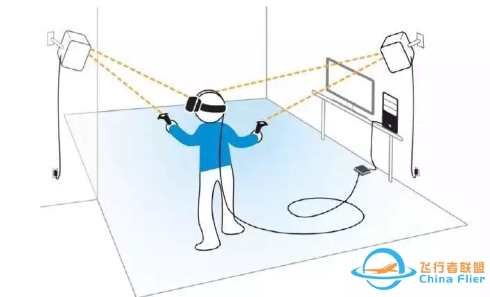

这段时间里,HTC Vive的发售成为了整个业界的一大新闻。而它所采用的一种不同于光学的定位方式也是人们津津乐道的地方。HTC Vive包括三大部分,本身布满了红外传感器的头盔和手柄,以及用作定位的Light House。游戏者预先将Light House布置到一个空屋子的两个角落中,这两个Light House相当于两个固定的激光发射基站,如下图所示。
《体感、红外、激光雷达……你所不知道的VR定位黑科技》-7555

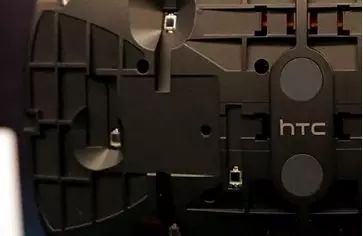

Light House的后盖打开后,里面这样的:
《体感、红外、激光雷达……你所不知道的VR定位黑科技》-8359
那片密密麻麻的LED就是用来同步的光束。两个圆柱体则是旋转的一字激光器。一个是X轴扫掠,另一个是Y轴扫掠。两个激光器有固定的180度相位差,也就是说,A亮的时候B不亮,B亮的时候A不亮。

这套系统的具体工作流程分为三步:
1、同步:LED灯板整体亮一次,手柄和头盔的传感器一起被照射,作为同步信号。
2、X轴扫描:横向的一字激光器照射手柄和头盔上的光敏传感器。
3、Y轴扫描:竖向的一字激光器照射手柄和头盔上的光敏传感器。
头显和控制器上安装了很多光敏传感器。在基站的LED闪光之后就会自动同步所有设备的时间,然后激光开始扫描,此时光敏传感器可以测量出X轴激光和Y轴激光分别到达传感器的时间。
换句话说,激光扫掠过传感器是有先后顺序的,因此头显上的几个传感器感知信号的时间存在一个先后关系,于是各个传感器相对于基站的X轴和Y轴角度也就已知了;而头显和手柄上安装传感器的位置已经提前标定过,位置都是固定的。这样根据各个传感器的位置差,就可以计算出头显和手柄的位置和运动轨迹了。
Light House的最大优势在于,它需要的计算量非常少。这就不像CV视觉系统那样需要先成像,然后通过软件将成像中的特征分辨出来,成像的细节越丰富,需要的图像处理能力就越高。Light House使用的仅仅是光敏器件,无需成像,也就不涉及到大量计算和图像处理,避免了性能损耗和不稳定的可能。
另一方面来说,计算量大往往也就意味着延迟会更高,而且无法经由嵌入式处理器来完成运算。而Light House因为运算量小,因此嵌入式系统可以自己计算和处理,再直接将位置数据传输到PC上,节约了大量耗费在传输和处理上的延时。
不过,虽然Light House是迄今为止体验最好的VR交互定位设备,但是因为激光对人眼安全照射功率的限制等问题,它能够覆盖的距离比较有限,大概也就是5M* 5M 见方的一个区域,并且不能有过多的遮挡物导致接收不到信号。并且这种设备的安装调试还是比较繁琐的,对于一般用户来说可能还是比较困难的。
