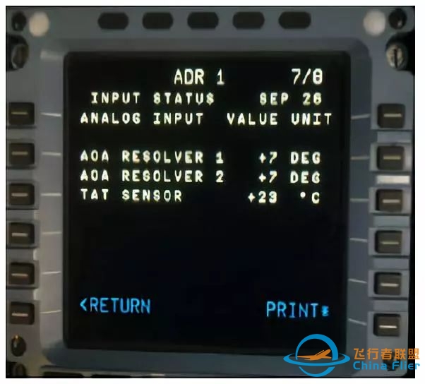

通过CFDS查看两个TAT温度的方法如下图所示:
此仅以ADR 1中的TAT为例进行说明,ADR 2和ADR 3中TAT温度查看类似:
按压MCDU键盘上“→”符合,进入第7页,在此我们可以查看到TAT 1的温度值。
