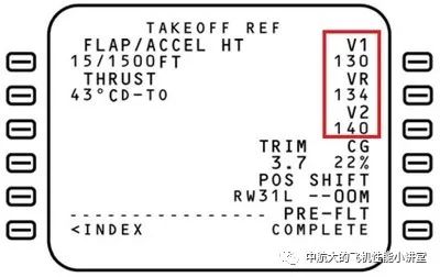

飞机每次起飞前都需要确定一组起飞速度V1/VR/V2。起飞速度与很多因素有关,需要根据起飞的重量、襟翼、跑道的道面情况、风速、温度等信息,利用软件或图表进行确定。
确定的V1/VR/V2速度使用控制显示组件(CDU/MCDU)输入飞行管理计算机(FMC)。
V1/VR/V2是什么速度?-7960
输入的V1/VR/V2在主飞行显示器(PFD)上以不同游标显示,供飞行员起飞操作时使用。
