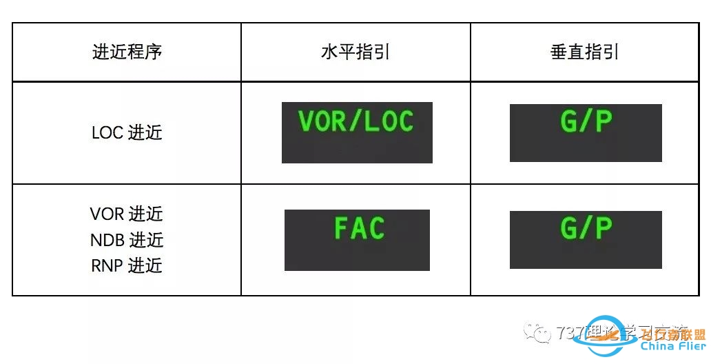

进近方式FMA指示:
IAN,整体进近导航-4269
