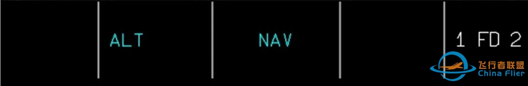

当FCU设置的起始爬升高度等于加速高度时:
ALT方式预位
你想知道的FMA方式都在这里-2982

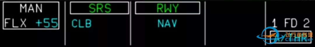

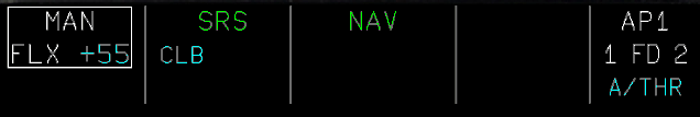

灵活起飞推力:
你想知道的FMA方式都在这里-5302

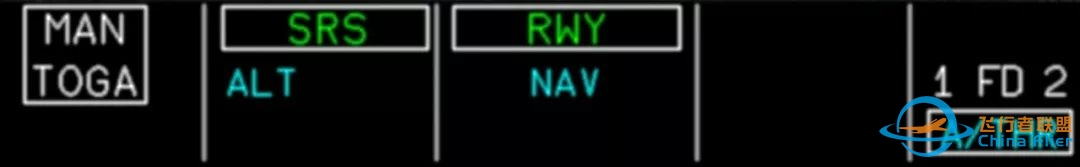

最大起飞推力:
你想知道的FMA方式都在这里-6768

离地后30英尺RA,NAV方式现用:
你想知道的FMA方式都在这里-3702

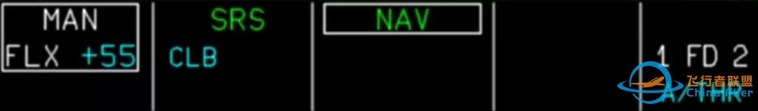

离地后100英尺,可以接通AP。一般根据公司SOP规定,在合适的高度接通AP。
你想知道的FMA方式都在这里-9411

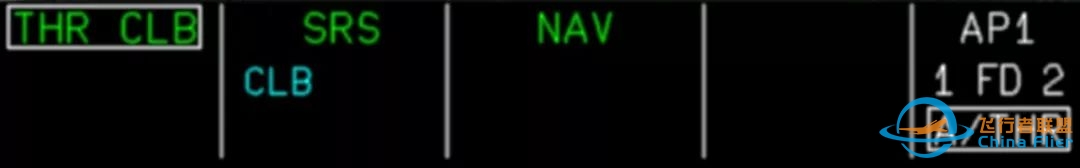

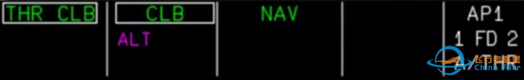

达到加速高度时,SRS方式消失,CLB方式现用,ALT方式预位:
你想知道的FMA方式都在这里-4100

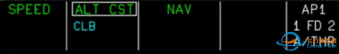

管理的爬升方式:
限制高度ALT预位
你想知道的FMA方式都在这里-1278

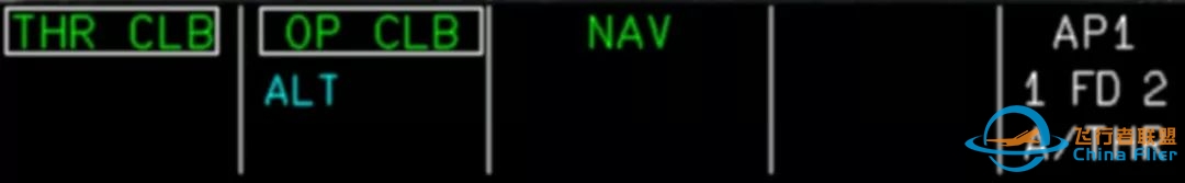

开放的爬升方式:
目标高度ALT预位
你想知道的FMA方式都在这里-7781

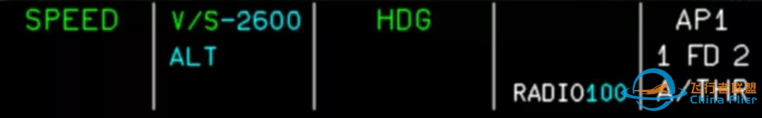

V/S方式爬升:
你想知道的FMA方式都在这里-4229
注:V/S方式,不遵守高度限制,也属于选择的方式。

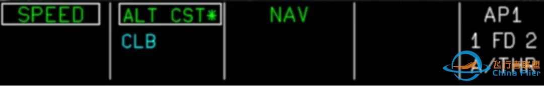

截获限制高度:
你想知道的FMA方式都在这里-6428

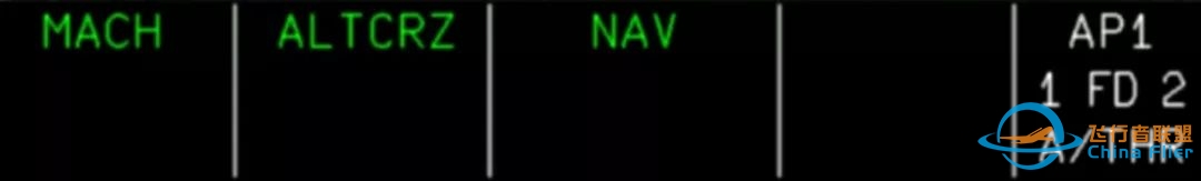

巡航高度保持:
你想知道的FMA方式都在这里-7484

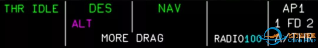

管理下降:
你想知道的FMA方式都在这里-2780
你想知道的FMA方式都在这里-8825
注:当飞机高于下降剖面,且使用管理下降方式DES时,会有MORE DRAG信息提示,机组可以使用减速板增加下降率。

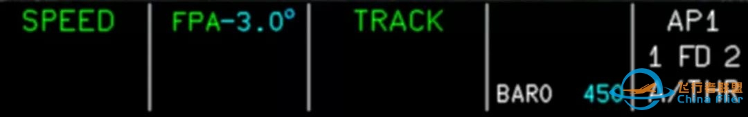

V/S方式下降:
你想知道的FMA方式都在这里-2163

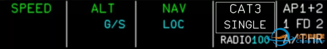

CAT 3 DUAL 是A320/A330最高等级的进近能力。除此之外,着陆能力可能会降级为如下几种:
CAT 3 SINGLE:
你想知道的FMA方式都在这里-9918

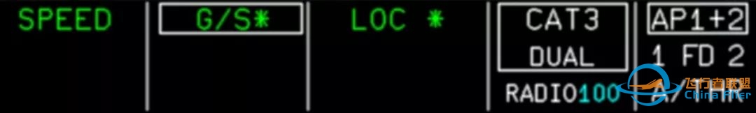

LOC、G/S截获:
你想知道的FMA方式都在这里-5109

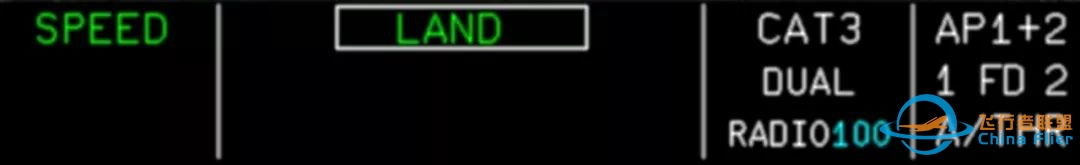

400英尺RA时,LAND方式:
你想知道的FMA方式都在这里-5830
注:LAND方式最迟应在350英尺RA时出现。

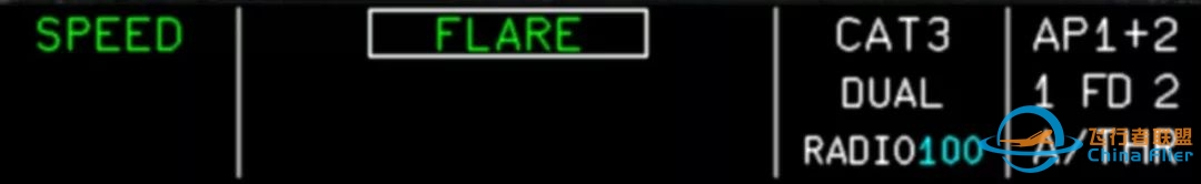

40-50英尺RA时,出现FLARE方式:
你想知道的FMA方式都在这里-4529

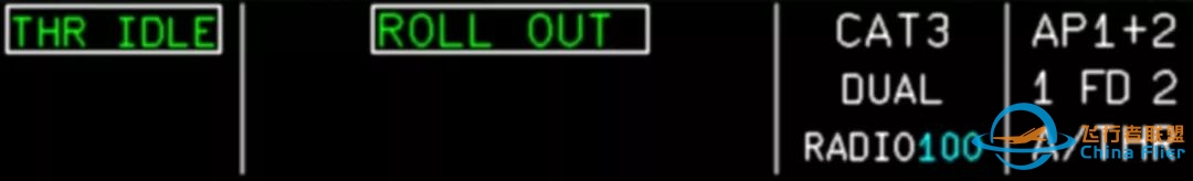

接地后,出现ROLL OUT方式:
你想知道的FMA方式都在这里-9791

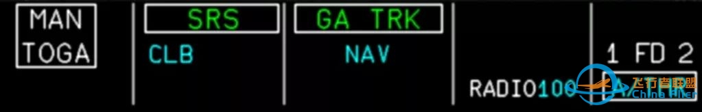

AP接通时复飞方式:
你想知道的FMA方式都在这里-659

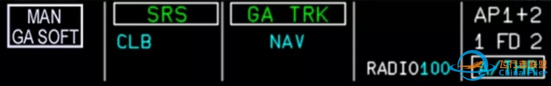

软复飞方式:
你想知道的FMA方式都在这里-4738
注:软复飞方式为选装功能。
