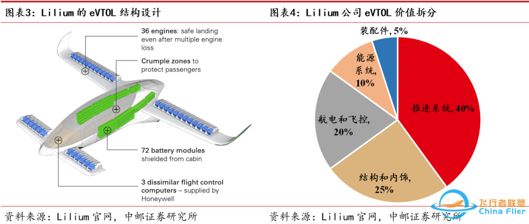

Lilium给出其eVTOL成本占比,推进系统、结构和内饰、航电和飞控占主要成本。Lilium的eVTOL拥有36个分布式电机和72个电源模块为飞行器提供能源和动力,采用了霍尼韦尔提供的3个不同的飞控计算机。在成本上,Lilium给出,eVTOL的推进系统占比约40%,结构和内饰占比约25%,航电和飞控占比约20%,能源系统占比约10%,装配件占比约5%。
Lilium的eVTOL采用矢量推力构型,相比多旋翼和复合翼构型的eVTOL飞行器,具有更高的巡航效率,因而其能源系统可以有相对较低的成本占比。Lilium采用的硅阳极锂离子电池,能量密度大于330Wh/kg,功率密度2.8kW/kg,可在15分钟充电至80%,30分钟充电至100%,实现大于800次充放电循环。
中邮·军工|低空经济专题之三:eVTOL详细拆解-6768

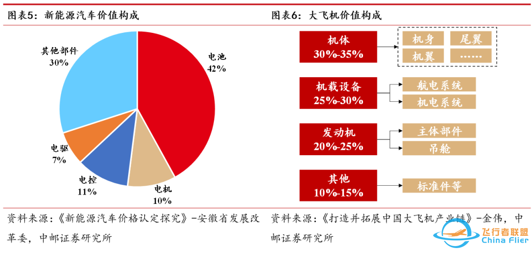

对比同样采用电池作为能源、采用电机作为动力的纯电动汽车和同样需要满足适航的大飞机的成本构成,可以看到不论是新能车、大飞机还是eVTOL,动力系统是核心子系统之一,能源系统在电池动力中成本占比较大,航空器中航电、飞控等系统成本占比较大。在新能源汽车的成本占比中,电池成本占整车成本比重约42%,是纯电动汽车的核心部件,电机和电控成本分别占整车成本的10%和11%,电驱动零部件成本约占整车成本的7%,其他部件约占整车成本的30%。在大飞机的价值构成中,机体结构占比30%-35%,动力系统发动机占比20%-25%,航电和机电系统占比25%-30%。

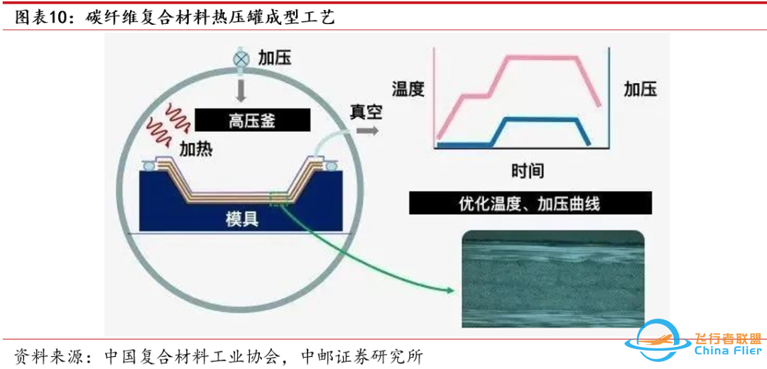

碳纤维复合材料根据最终产品的形态和特性,有多种固化成型工艺。目前,碳纤维复合材料固化工艺较为先进且流行的是热压罐工艺和RTM、VARI等液体成型工艺。

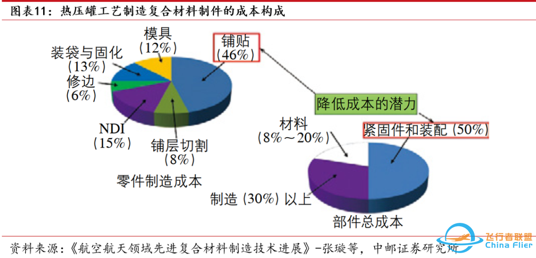

采用热压罐成型工艺的复合材料结构件,主要成本为制造成本。热压罐工艺制造的复合材料结构件,材料成本不到20%,制造成本占80%以上。

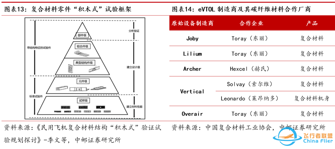

民航复材结构件验证采用“积木式方法”,传统航空碳纤维复材厂商占据先发优势。民航复材结构件验证采用“积木式方法”,将飞机研制过程中的试验验证环节根据试验件尺寸的大小划分成试样试验、元件试验、结构细节试验、次部件试验和全尺寸结构试验5个级别。采用该方法可以减小试验风险和降低成本,同时使得复合材料设计和适航审定规范化,是目前在复合材料飞机结构研制中普遍采用的验证方法。由于“积木式方法”需要大量底层材料性能和试样级试验,传统航空碳纤维复材厂商占据先发优势。国外,碳纤维供应商包括日本东丽、美国赫氏、索尔维等,东丽已经与Joby和Lilium合作,这两家eVTOL主机厂属于行业头部厂商。美国赫氏公司和索尔维公司也是早期进入者,分别与Archer和Vertical Aerospace建立了合作。
中邮·军工|低空经济专题之三:eVTOL详细拆解-1119

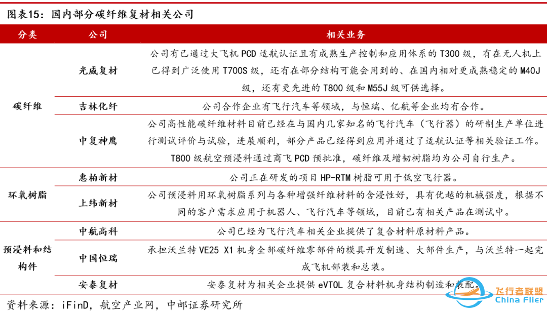

国内,光威复材、吉林化纤、中复神鹰等碳纤维厂商,惠柏新材、上纬新材等树脂厂商,以及中航高科、中国恒瑞、安泰复材等碳纤维复材预浸料和零部件厂商拥有丰富的产业经验,多型产品可用于eVTOL飞行器,有望率先受益。

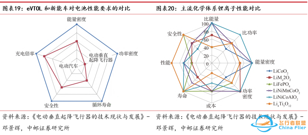

相比新能车电池,eVTOL要求电池具有更高的能量密度。当前电池单体电芯的能量密度最高水平在300Wh/kg左右,电池包能量密度约220Wh/kg,远低于航空燃油的比能量。电池的技术限制了飞行器的航程,因此,航空业对动力电池单元能量密度提出了明显高于电动汽车能量密度的要求(近期>300Wh/kg,远期目标>500Wh/kg)。此外,eVTOL独特的运行剖面和任务循环以及苛刻的运行环境对锂离子电池系统提出了更高的要求,为了应对紧急迫降需求,要在低电量状态下(如20%SOC)依然保有高功率放电能力;为了满足空中出租业务等频繁使用场景,目前行业普遍需求在少于15分钟内充电至80%。
目前采用三元锂电,未来可能采用固态、半固态、金属电池等。当前主流化学体系锂离子电池中,三元NCA(LiNi‐CoAlO2)电芯具有最佳的能量和功率性能,但成本较高、安全性较低;LFP(LiFePO4)电芯具有最高的安全性,但能量密度只有三元NCA和NCM电芯的一半;相比之下三元NCM(LiNiMnCoO2)电芯综合性能最佳,三元NCM电池为当前eVTOL使用最广泛的电池。
中邮·军工|低空经济专题之三:eVTOL详细拆解-4634

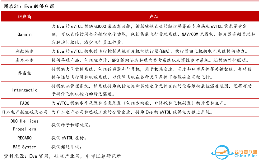

(3)Eve Air Mobility
Eve Air Mobility研制的eVTOL采用复合翼构型,拥有8个用于垂直起降的专用螺旋桨和用于巡航飞行的固定翼。Eve已开始组装首个全尺寸eVTOL原型机,将于2024年进行测试。Eve的eVTOL计划于2026年开始交付并投入使用。Eve选择了Garmin、利勃海尔、霍尼韦尔、泰雷兹、Intergactic、FACC、日本电产航空航天公司、DUC Hélices Propellers、RECARO、BAE System等作为子系统、设备或零部件供应商。
