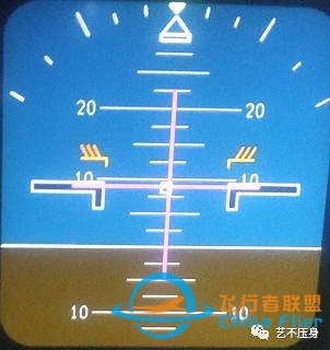

  在早期的B737CL机型上,空速表是机械仪表,无法提供更为丰富的信息指示。机组主要依靠CDU草稿栏“BUFFET ALERT”警戒信息,以及俯仰极限指示(俗称“小耙子”)位置,实现临近失控的预警。
  在B737NG飞机上,这两项功能也得到了继承。

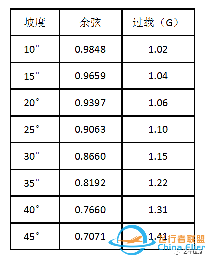

  转弯坡度角,决定了升力与重力的比值关系,也就是我们常说的过载。
“全机动能力”概念简介-1104
  在空速、全重、升力系数等条件不变的前提下,飞机的转弯坡度越大,过载越大,失速速度也就越大。

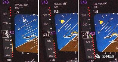

  所以评价飞机在当前状态、空速下距离失速的余度,可以用“xx度坡度至抖杆”来描述。
  譬如下图中的235节,就可以描述为“45度至抖杆”。
“全机动能力”概念简介-1592

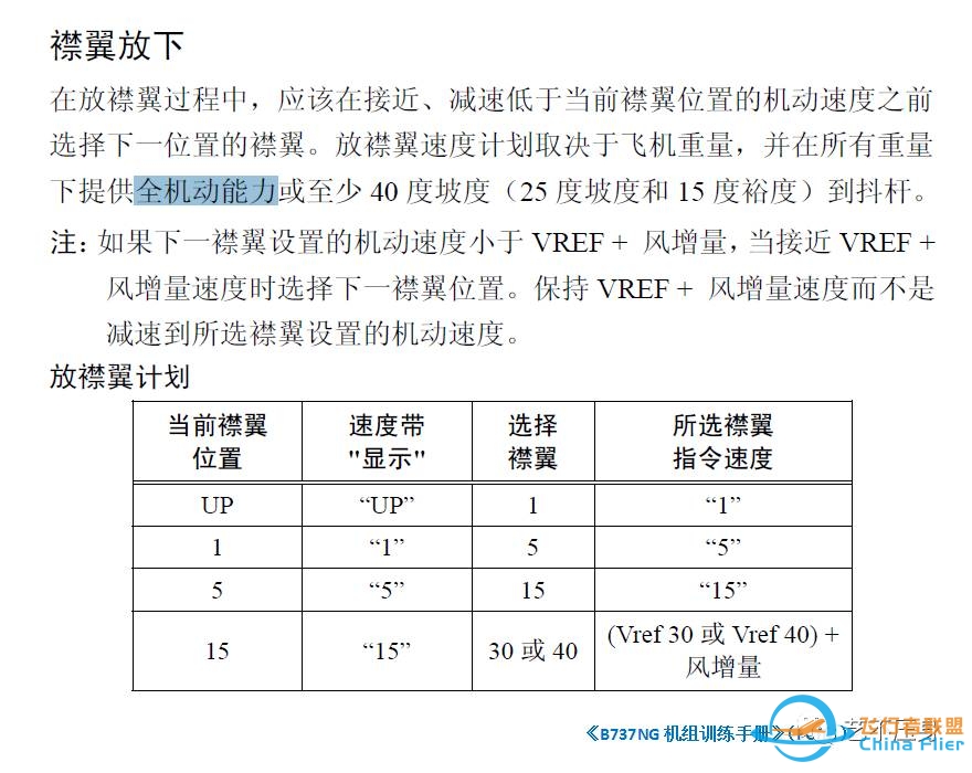

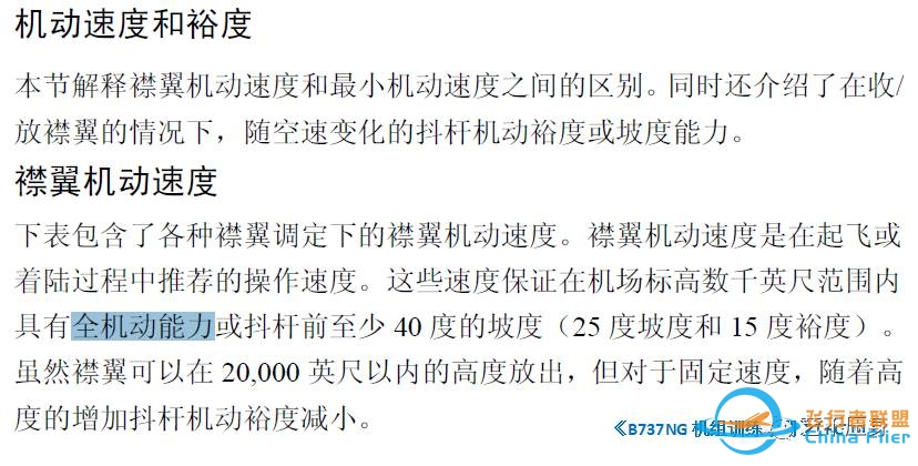

第三节 “全机动能力”概念
  所谓全机动能力(full maneuver capability)是指飞机具备1.3g 或40 度坡度(25 度坡度和15 度意外裕度)到抖杆(或抖振)的最小裕度。
  在波音的手册中,并没有单独介绍和明确“全机动能力”的定义。但是在各种仪表指示、操作数据和性能描述中,会频繁见到“全机动能力”的概念。

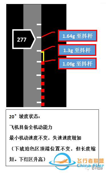

  数据显示,高度15786英尺时,空速270节,姿态7.2度,坡度20度,最小垂直载荷最小0.98g。
  1秒后高度15861英尺,飞机出现瞬间抖杆,持续半秒。当时飞机空速277节,姿态8.2度,坡度21.4度,重量319吨,2秒内垂直过载从0.98g变化到最大1.64g。后续飞行正常。
  本例中的瞬时抖杆,同样是由多种不利因素叠加导致的。
(1)小速度
  笔者专门咨询了B777的专家。他们表示在15000英尺高度,对于全重320吨而言,空速270是一个比较小的速度。
(2)姿态增加
  稳定状态空速270节,姿态7.2度。抖杆发生前,空速突然增至277节,姿态增加至8.2度。
  在爬升状态,空速突然上涨,自动驾驶增加姿态减速,是很正常的反应。但是姿态增加瞬间,飞机的迎角和过载也会增加。
(3)转弯坡度
  20°坡度转弯会带来1.06g的稳定过载。

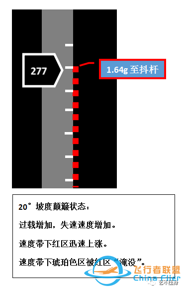

(4)瞬时过载
  20°坡度转弯,俯仰姿态增加1°,不可能造成1.64g的高过载(等效于53°坡度)。
  本例最宝贵的价值,在于向我们展示了“全机动能力”的局限性。
  站在机组的角度上讲,速度270节虽然偏小,但是高于最小机动速度;20°坡度转弯,过载只比平飞增加0.06g。
  也就是说,在遭遇瞬时过载前,飞机是具备全机动能力的。
  1.64g的过载远远超出了“全机动能力”所提供的“1.3g至抖杆”的裕度保障范围。

  面临过高的瞬时过载,即使飞机完全改平坡度,也可能无法阻止失速的发生。
  增速,才是王道。

  空速迅速由260节减少至240节,同时仪表盘上速度下降趋势线较长。黄色俯仰限制出现,且与飞机实际姿态有接近趋势。
  机组立即向下顶杆、加油门以恢复机动裕度。待速度恢复后,重新接通高度层改变方式进行爬升。
  在本例中,机组针对机动余度进行了有意识的监控。
  但是报告仅提及空速趋势箭头、和俯仰极限指示(小耙子),并未提及“下琥珀色区”与实际空速的相对关系。
