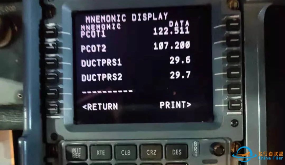

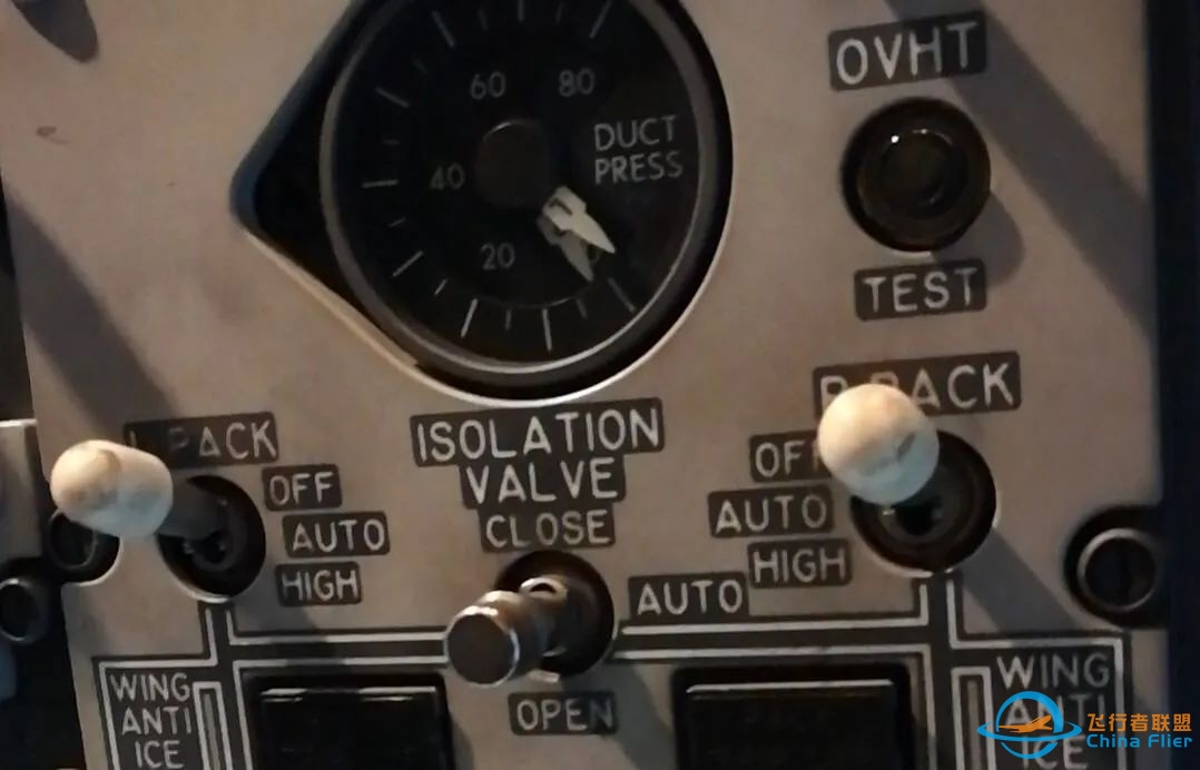

有架波音737-800飞机,定检结束试车发现双发引气压力有剪刀差,左低右高,使用APU引气故障依旧。
排故可参考FIM36-10 TASK808。不过有了CDU引气这些参数,就不需要搞这么复杂了。进入CDU查看引气也是左低右高,说明指示器没问题。
那到底是左管道压力传感器故障还是右传感器故障呢?
关闭引气后,左管道引气压力负值,右管道引气压力正值,判断左管道压力传感器故障。
还可以进入CDU查看具体的数值左-4.9,右1.4。
更换左管道引气压力传感器后故障排除。
