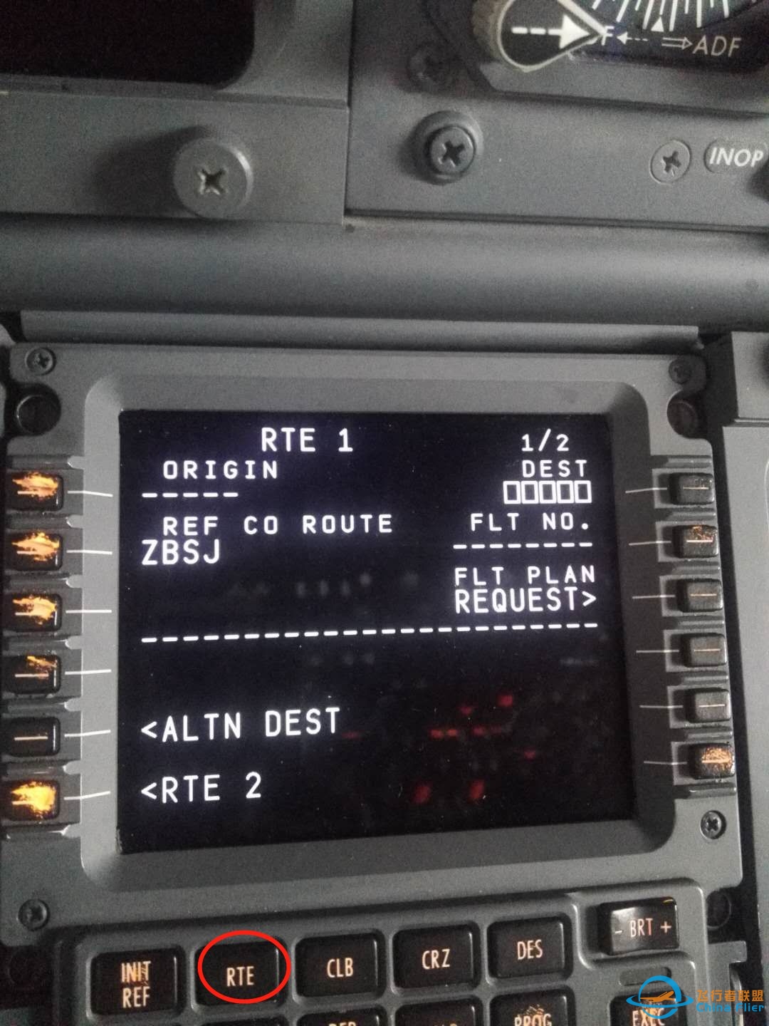

为确保系统彻底恢复,拔出FMC跳开关至少20秒,以使FMC执行一个完整的上电程序,然后等待至少10分钟,并确认ACARS处于COMM模式,即在RTE页面上显示"REQUEST"提示符且"NO COM"没有显示。
维护提示丨ACARS 数据链失效,导致FMC运行速度缓慢,重启或MCDU菜单页面上的提示符时有时无-3057
↑RTE页面

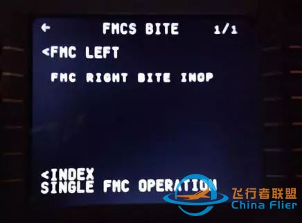

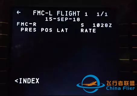

B5210飞机2018年9月17日航前右侧FMC VTK故障旗,重置跳开关无效,重新拆装右侧FMC无效,FMC自检页面进不去。更换右侧FMC并加载软件后后故障恢复,航班延误138分钟。
该机9月15日上饶航后曾反映右CDU黑屏,自检无法进入。故障代码为稳定故障FMC-R PRES POS LAT RATE,复位FMC跳开关后正常。
维护提示丨ACARS 数据链失效,导致FMC运行速度缓慢,重启或MCDU菜单页面上的提示符时有时无-9872
维护提示丨ACARS 数据链失效,导致FMC运行速度缓慢,重启或MCDU菜单页面上的提示符时有时无-4568
↑故障类型S=steady稳定存在的
针对故障侧的FMC自检页面进不去也是有办法的,可以进入好的那部计算机查看故障代码和传感器状态页面查看具体那个部件故障。
维护提示丨ACARS 数据链失效,导致FMC运行速度缓慢,重启或MCDU菜单页面上的提示符时有时无-4710
↑修理报告也证实了FMC硬件故障
这里也特别提醒,对于S型(稳定的)故障,建议尽快安排更换FMC。
