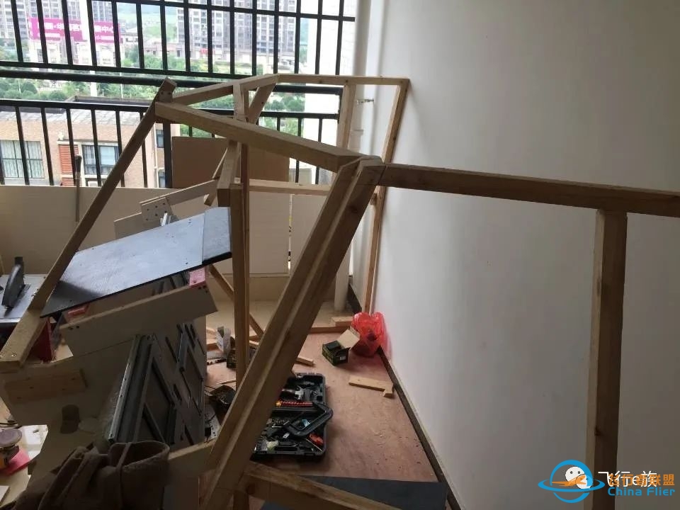

今天给大家介绍的是空客A320模拟机的主体结构上半部分,这还只是硬件,大家莫急。总体结构选材用的是木材,其优点是性价比高,可塑性强,缺点是缺少金属的质感和密度,不过能达到真机件般的视觉效果已算是达到目的。

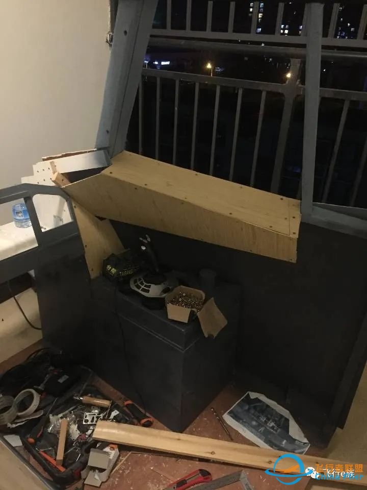

遮光板框架(glare shield) 用的是三毫米的层压板,其在飞机上的作用是 固定FCU,EFIS,和遮光的作用,综合考虑了驾驶舱人机工程学原理,所以大多数商用飞机这个部位长相都很相近,

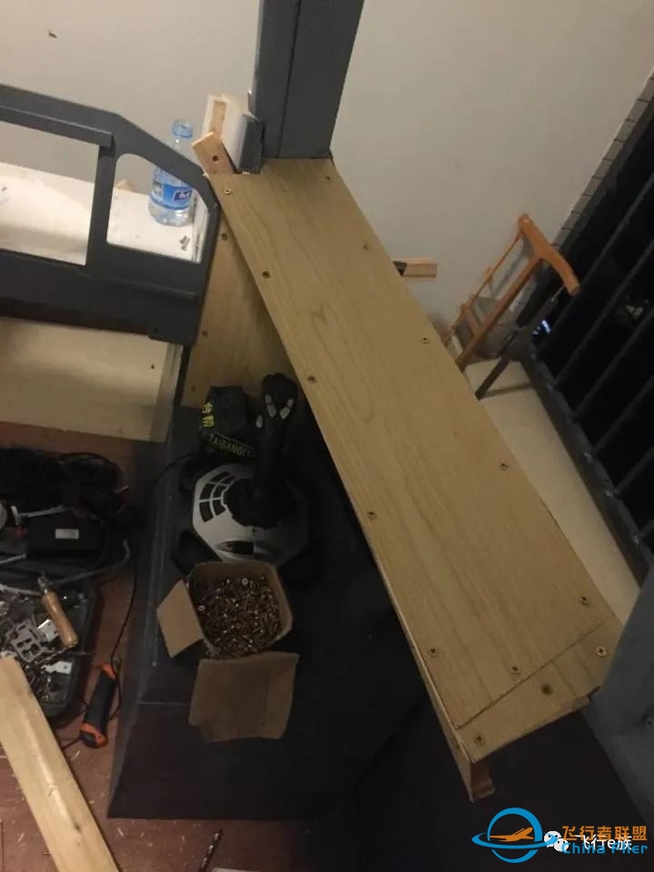

遮光板 上部盖板由一块3毫米的板子切成三块而成,这个部位尺寸和角度需要反复调试,等后面框架完工了才最后安装。

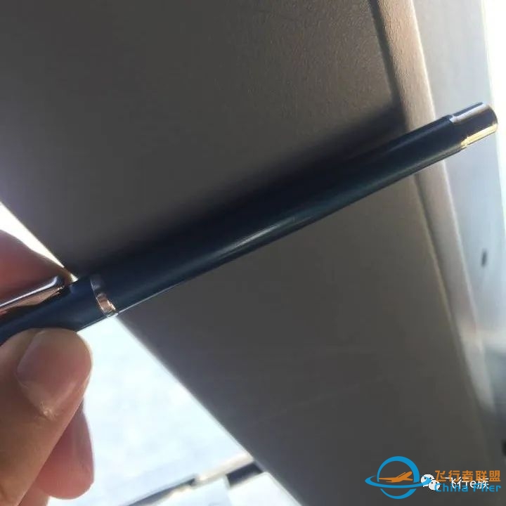

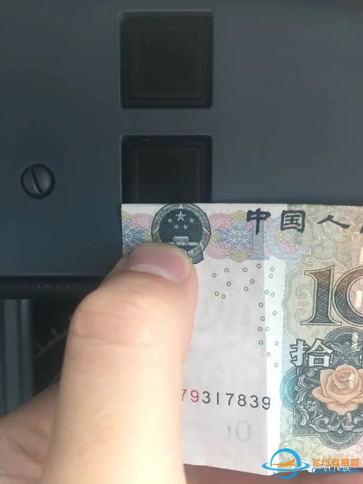

对了,有的朋友问,你的设计尺寸哪里来的,很简单,拿来主义,大家都知道 zhong泰皮尺队吧,有点这个意思,做就要专业,卷尺的不要,太糙不够精确必须上游标卡尺能精确到0.01毫米。
但偶尔没有带游标卡尺的时候,也只能这样将就一下了,想要设计的位置拿可以参考尺寸的工具,比如笔,中指等
,都可以,然后拍个照,回来后拿出照片对比实物图用尺子量取尺寸。
有些时候实在是没办法了,需要很精密的测量,时常有请毛爷爷帮忙的时候,RMB的花纹设计是非常精确的。
没有盖子不等于敞篷飞机吗,那样容易吹感冒,所以要加个盖子,这个尺寸参考了老外的,和我的亲测。
一个人扶着这边倒了那边歪,叽叽歪歪的,性子磨的差不多了,不骄不躁了,也就正了,稳了,妥了。
这样看是不是有点感觉了,就这样,慢慢一步步来。
