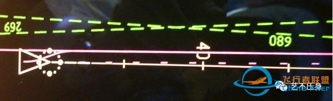

我们来看一下空中实拍的图片。
笔者在CDU的FIX页面分别做如下设定:
(1)FIX页定位点JNQ径向线269°
上图中标有数字269的绿色虚线,与方法一的飞行轨迹一致。
(2)FIX页定位点NUKTI径向线089°
上图中标有数字089的绿色虚线,与方法三的飞行轨迹一致。
(3)FMC正常规划的航路
粉色实线是FMC正常规划的从JNQ飞向NUKTI的航线,代表了方法三的飞行轨迹。
我们可以看到,三种加入航路方法其飞行航迹是互不重合的。这种水平航迹的偏差有多大呢?我们来看下面的截图。
(1)使用方法一,保持JNQ的269度径向线背台飞行,根本飞不到NUKTI点。其偏离正常航路最大达到了10海里。
(2)使用方法二,保持269度航迹“向台飞行”至NUKTI点,无法自JNQ点出发。其偏离正常航路最大达到了16海里。
非指令偏离航路达到10-16海里,这是绝对无法接受的。实际航班飞行中也确实出现过因机组加入航路方法错误,导致管制部门投诉的案例。

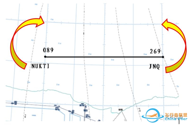

这种
航图
最大的特点是,经线与纬线互相垂直,经线与经线互相平行。经纬网格在图中构成一个个长方形。在“墨卡托圆柱投影图”上,由JNQ发出的269°径向线,与NUKTI发出的089°径向线是完全重合的。
但事实上,地理上经线并非互相平行,而是向南北两极汇聚的曲线。换言之,“墨卡托圆柱投影图”是一张扭曲变形的地图,越靠近南北极,变形越严重。

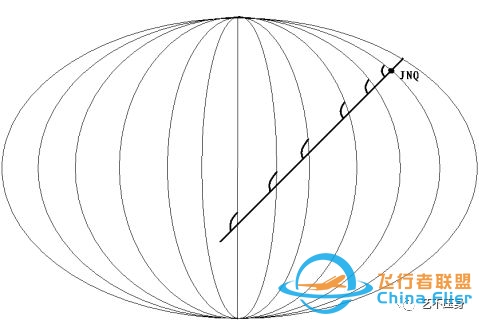

假设我们从JNQ台出发,“骑”着一根儿名叫“269°”的激光波束飞行,会有怎样的现象呢?
伴随着269°径向线向远处延伸,我们会发现它与沿途经线的夹角会逐渐发生变化,也就是说航迹角会不停的变化。显然我们主动向/背台飞行不是这样的。
我们日常的主动向背台飞行,在不考虑磁差变化的前提下,应当符合下述两个标准:
(1)航迹保持不变
也就是说,飞机与沿途每一根经度线的夹角保持不变。
(2)电台方位角不变
RMI的针尖/真尾始终指向规定刻度。飞机与导航台的连线,与纵轴夹角保持不变。
如果在地球仪上,按照上述标准将航线画出来的话,你会发现这是一条曲线。我们称之为“等角航线”。
理论上讲,一定有一条“等角航线”能够让飞机从JNQ飞到NUKTI。但实际拍摄的图片证明:
从JNQ沿269°航迹“等角航线”飞不到NUKTI点。
从NUKTI沿089°航迹“等角航线”也飞不到JNQ。
难道是航图数据出错了吗?
当然不会。因为这条航路是按照“大圆航线”的飞行方法来规划的。
