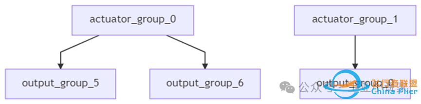

映射
因为有多个控制组(例如飞行控制、有效载荷等)。和多个输出组(总线) ,一个控制组可以向多个输出组发送命令。混频器文件没有显式地定义应用输出的实际输出组(物理总线)。相反,混频器的目的(例如控制MAIN或AUX输出)是从混频器文件名推断出来的,并映射到系统启动脚本中适当的物理总线(特别是在rc.interface(打开新窗口)中)。
这种方法是必要的,因为用于主输出的物理总线并不总是相同的;这取决于飞行控制器是否有IO板(见PX4参考飞行控制器设计>主/IO功能分解)或使用UAVCAN进行电机控制。启动脚本使用“设备”的抽象,将混合器文件加载到板的适当设备驱动程序中。如果uavcan启用,则主混频器加载到设备/dev/uavcan/esc (uavcan)中,否则加载到/dev/pwm_output0(该设备映射到带有I/O板的控制器上的IO驱动程序,以及不带I/O板的板上的FMU驱动程序)。aux混频器文件被加载到设备/dev/pwm_output1中,它映射到具有I/O板的Pixhawk控制器上的FMU驱动程序。由于存在多个控制组(如飞行控制、有效载荷等)和多个输出组(总线),因此一个控制组可以向多个输出组发送命令。
实际上,启动脚本只将mixers加载到单个设备(输出组)中。这是一种配置限制,而不是技术限制;你可以将主混频器加载到多个驱动器中,例如,在UAVCAN和主引脚上都有相同的信号。
