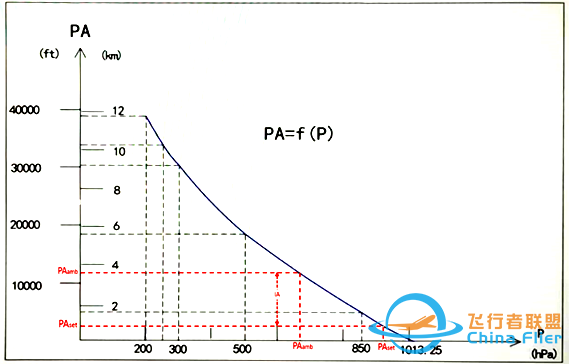

在不同的地区或者区域飞行,所面临的大气特点是不同的,飞机机载气压式高度表指示数值也是不同的。为了便于实际飞行的使用,运行中采用一组平均条件,人为规定空气的物理性质随高度变化的规律,也就是国际标准大气ISA,而对应的ISA温度就是一种假定的标准温度。在国际标准大气条件下,一个特定的压力对应一个压力高度。气压式高度表,是飞行中的一个重要仪表,用于测量飞机相对于指定气压面的高度,它以气压敏感元件作为传感器,感受大气压力,再根据气压与高度的函数关系确定高度值,如图1所示。
航空公司体系化的低温飞行风险防范策略研究-9069
图1 气压高度与气压的函数关系示意图
图1中,PA为压力高度;PA set为压力调定;PAamb为环境压力;IA为指示高度。如图1所示,气压高度与气压的函数关系,建立在国际标准大气(ISA)之上。当实际大气压力、温度及空气密度与假定条件出现偏差时,图1中压力与高度的对应关系会出现偏差,这主要是由重力势高度与压力高度的近似关系引起,在此不做赘述。通常情况下,仪表飞行中相关航段指示高度的调定,是按照程序高度的要求去进行的,即指示高度(IA)=PA;而低温情况下,飞机的实际飞行高度(TA)小于指示高度(IA),即TA<IA=PA。当温度低至一定程度时,结合PA≥MOCA=hobs+MOC的基本要求可知,该航段的超障可能不满足程序设计规范的要求,有低于最低超障高度MOCA的可能,从而导致飞机产生地形告警,进近着陆提前接地等风险,对安全运行安全构成了威胁。因此,实际飞行需要根据实际环境和飞行程序确定进行低温修正。

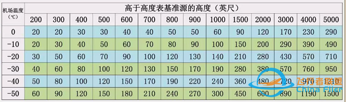

目前,国内航空公司采用的低温修正方法主要有修正表修正、FMC修正及飞行程序修正等三种。这三种方法一定程度上保证了飞机在低温情况下的运行安全,但在实际运行过程中也存在一定的问题。利用高度表修正,在飞行理念上最为传统,飞机制造商在飞机飞行手册中加入了温度修正表(如图2所示),同时以检查单方式指导飞行员掌握相关的修正方法,解决低温导致的气压式高度表指示误差问题。这种方法需要飞行员查阅相关的表格并手动计算,这无疑会增加飞行员在关键飞行阶段的工作负荷,对飞行安全造成不利的影响。同时,经过计算实际结果比较后发现,各个修正表之间的差异很小,修正结果基本相同。FMC修正,是利用较强的机载航电设备能力来实现。E190等部分机型的FMC(飞行管理计算机)具备了温度补偿的功能,飞行员只需在CDU(控制显示组件)中输入着陆机场温度,飞机即可自动对航路点的程序高度及进近程序的垂直剖面进行修正,从而降低飞机可控飞行撞地(CFIT)的风险。但适用FMC修正的机型较少,目前国内主力的波音、空客系列飞机都不具备该能力,且使用FMC修正的飞机会对空域内其他未修正飞机的垂直间隔产生影响,于管制指挥不利。飞行程序修正,主要通过结构性提高相关航段程序高度(高)或下降角(梯度)的方法,来弥补低温造成的高度损失,从而使航段超障重新满足程序设计规范要求,此方法主要用于Baro-VNAV程序。目前,仅使用在Baro-VNAV进近程序中,国内并不是所有机场都制作和公布了Baro-VNAV低温飞行程序,来提高极端低温情况下程序的适用性和运行安全裕度,未对PBN程序其他航段及传统程序进行修正。
航空公司体系化的低温飞行风险防范策略研究-6125
图2 波音高度修正一览表
在飞机机型特点和飞行程序规范的限制下,第一种方法在国内航空公司最为普遍,修正值可以量化评估,在实操上也最为实用。但是,很多情况下存在一点问题,使得低温修正方法在一定程度上完全依赖于了飞行员自身的认知和技能,在风险防控链条上过于简单。

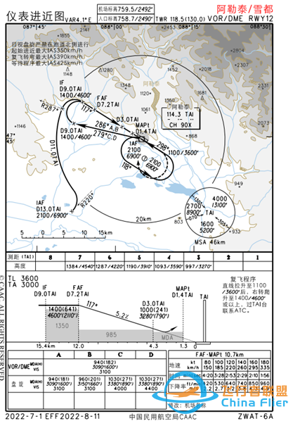

以阿勒泰雪都机场RWY12 VOR/DME进近举例。
航空公司体系化的低温飞行风险防范策略研究-3617
表3 阿勒泰机场RWY12 VOR/DME仪表进近图

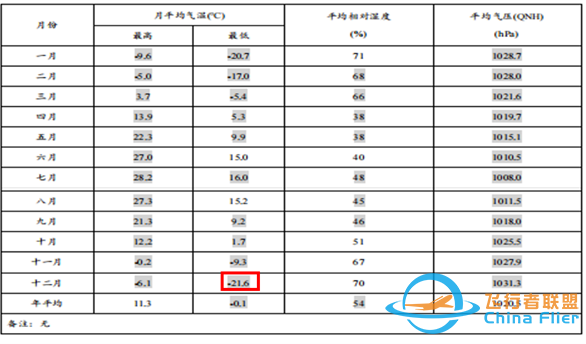

在阿勒泰雪都机场RWY12 VOR/DME进近过程中,程序高度与阴影区(最小超障高度MOCA)高度差值最小为15米。低温修正必要性评估,即在评估机场实际运行温度情况下,高度向下偏离是否超过该数值。查询机场细则,机场历史最低温度为零下21.6摄氏度(见表3所示)。
航空公司体系化的低温飞行风险防范策略研究-8221
图4 阿勒泰雪都机场细则中公布的气候资料

最终表明,在最低温度下,实际飞行剖面向下偏离高度为26.96米,大于程序裕度15米;同时倒推公式得出,在温度为零下8℃的情况下,高度修正为15米,最终结论为运行阿勒泰雪都机场RWY 12 VOR/DME程序时,需要根据实际外界温度情况进行高度修正,温度阈值为8℃。飞行中,机组根据机型厂家推荐的修正表进行高度修正,推荐将修正表数据逻辑以插件或小软件的形式提供机组使用。在ATC雷达引导下进近,无需考虑低温修正,同时,修正时不得通过调定管制报告的QNH或QFE,来实现最后的高度修正。还是以波音机型执行阿勒泰雪都机场RWY12 VOR/DME进近程序为例:
阿勒泰雪都机场标高为2492英尺, RWY12 VOR/DME进近程序公布的FAF为4600英尺,MDA为3090 英尺。假设报告的机场温度为-15℃,现在对 FAF 的高度限制进行修正。
航空公司体系化的低温飞行风险防范策略研究-9645
图5 修正示例
得到修正值为4852.96英尺,修正结果不是整数,可直接取整数4852英尺。如果不是整百英尺,机组将模式控制面板(MCP)高度向上设置为最接近该值的整百英尺值,DDA为低温修正后MDA+50英尺向上调整为最接近该值的整十英尺值。最终得出,FAF点修正的高度为4852英尺,MCP高度应该设置为4900英尺。同理,阿勒泰雪都机场RWY12 VOR/DME进近程序MDA为3090英尺,修正后的MDA为3164.7英尺,得出DDA=3164+50=3214英尺,取整后MCP高度设置为3300英尺。
