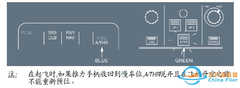

飞行员必须人工将油门杆设置到灵活(减推力,如图)或TOGA(全推力)卡槽以便开始起飞滑跑。蓝色的A/THR出现,FCU 自动油门电门点亮,这表示自动推力预位。

综上:正常起飞操作时,自动油门无需人工预位,飞行员前推油门杆至起飞推力后自动预位,此时其FMA方式自动产生,FCU电门点亮。若此时自动油门方式没有自动产生,应考虑是一种故障表现。本提示主要讨论另一种正常的情况。如果使用了起飞推力(即使是短暂使用),例如中断起飞后续收回油门杆,这样会断开了A/THR的预位状态,此时不进行设置再次直接起飞时A/THR不能重新预位,FMA方式无法显示,直至飞机升空。如下图FCOM描述。
如果机组执行了中断起飞,再次起飞的时候反映自动油门FMA方式指示空白,后续再次起飞时必须重置FD且设置FCU,否则也可能会导致自动油门FMA方式指示空白。如下图FCOM描述。
