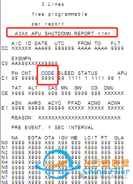

AIDS系统旨在在满足某些特定触发条件时手动或自动生成AIDS报告。所有报告生成都由特定的触发代码逻辑控制。对于每个单独的报告,都特定的分配和设计了一组触发代码:

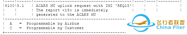

代码1000:手动生成报告,从驾驶舱通过 MCDU AIDS 菜单手动触发。代码 100T 对应于通过 ACARS 上行链路发出的手动报告请求。当由于 ACARS 请求而生成报告时,报告标题中代码的最后一位数字将替换为“T”;

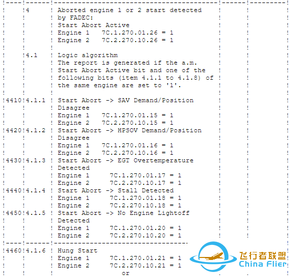

代码 4XXX 至 7XXX:根据预定义的触发条件自动生成报告。 以发动机启动报 REPORT <10>为例:
4XXX:FADEC探测到发动机启动终止的情况。其中4410指向启动活门、4420指向HPSOV、4430探测到EGT超温、4440探测到失速、4450没有点火、4460启动悬挂、4470非正常启动、4480启动速度低等;
5000:发动机启动时EGT超限(与4430不同);
6000:结合Report Limits for Engine Start Report <10>参数说明可知,每隔25个N2≥40%时的循环时生成报文,记录发动机数据。
700X:结合Report Limits for Engine Start Report <10>参数说明可知,每5个连续的N2≥40%循环时自动生成启动报文。
触发代码用于清晰识别报文来源和原因,例如:
-区分手动生成(1000、2000)或自动生成,
-区分特定的例行报告[即在正常情况下定期触发](normal conditions at regular intervals,发动机启动报 REPORT <10>为例:6000、700X)或事件报告[即在某些特定限值超标时触发]( on-event reports,发动机启动报 REPORT <10>为例:4XXX、5000)。

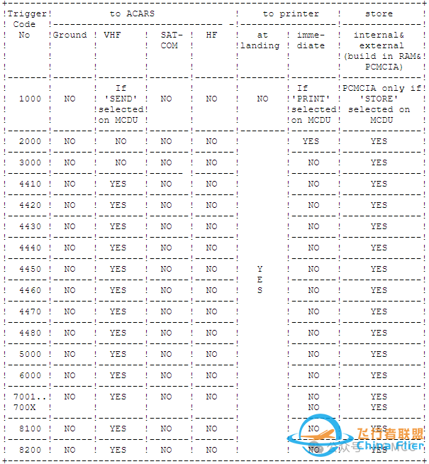

“选定的输出规则”可通过AMM 31-37 具体报文的完整描述中查询。如发动机启动报 REPORT <10>“AIDS Reports Print Rules - Default Values for Report <10>”标列了不同代码对应的ACARS报文发送、打印和存储规则初始设定情况。
由上表可知:
代码1000的报文在机组按下MCDU上的人工打印按键后,将通过VHF将报文进行发送,驾驶舱打印机立即打印出报文,同时将生成的报文存储在PC卡中。
代码4XXX-8XXX的报文在满足触发条件生成报文后,将通过VHF将报文进行发送,同时将生成的报文将存储在PC卡中。飞机落地后,驾驶舱打印机自动打印出报文。
用户可以自由编程FDIMU,以启用或禁用某些报告或某些触发代码。
