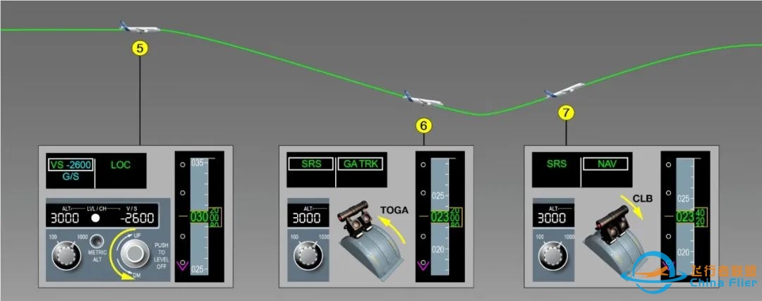

⑤ 随后,机组人员拉动了V/S/FPA旋钮,启动了V/S方式,并在FCU上选择了-2,600英尺/分钟的垂直速度值。飞机开始下降。
⑥ 大约在海拔2,300英尺(雷达高度1,600英尺)时,飞机仍然高于滑道,机组人员将推力手柄推到了TOGA位置,进行复飞(AP保持接通)。飞机开始向选定的3,000英尺高度上升,该高度仍然在FCU上选择。NAV方式随后启动,
⑦ 飞行员(PF)在大约2,700英尺处将推力手柄移回CLB位置。
Safety first | “V/S”方式的切换-166
(图2)事件描述(2/3)

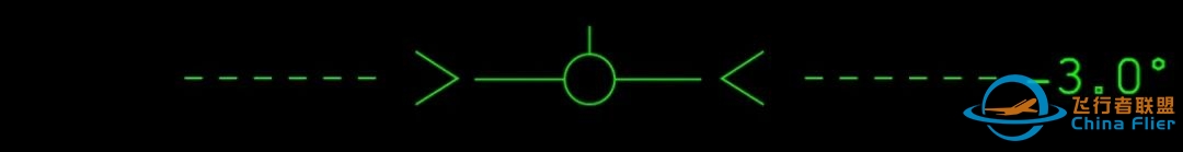

在进行使用头顶显示器(HUD)进行视觉手动进近时,机组人员可能会在FCU上选择与最终进近路径相对应的FPA值作为引导。
如果进行复飞,飞行指导(FD)将接通,并且SRS方式将激活。如果在上次选择FPA值后的45秒内发生了方式切换,引导方式将切换到V/S方式,使用与所选FPA值对应的V/S值,通常为每分钟-700英尺,用于-3° FPA。

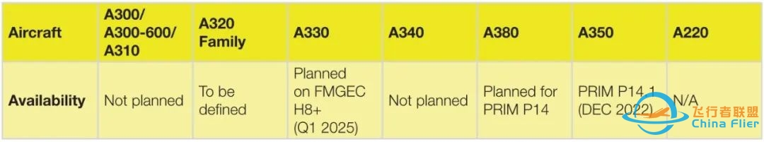

增强2:在进行复飞激活时重置V/S或FPA预选值
这项修改在机组人员执行复飞时取消了任何V/S或FPA预选值。这样可以防止在进行复飞之前未激活V/S或FPA方式时使用不恰当的V/S或FPA值。
此改进已经在2022年12月获得认证的PRIM P14.1标准的A350飞机上实施。此改进将在A320系列、A330和A380飞机上引入(见表2)。
Safety first | “V/S”方式的切换-3215
(表2)在进行复飞时重置V/S或FPA预选值的可用性

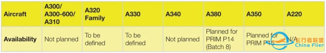

增强3:在切换到V/S或FPA方式时重置V/S或FPA的预选值或选定值
这项增强功能确保在方式切换时使用当前的V/S或FPA,以维持当前的轨迹。
计划在A320系列、A330、A350和A380飞机上安装这项增强功能(见表3)。
Safety first | “V/S”方式的切换-6366
(表3)在切换到_V/S_或_FPA_方式时重置V/S或FPA预选或选定值
