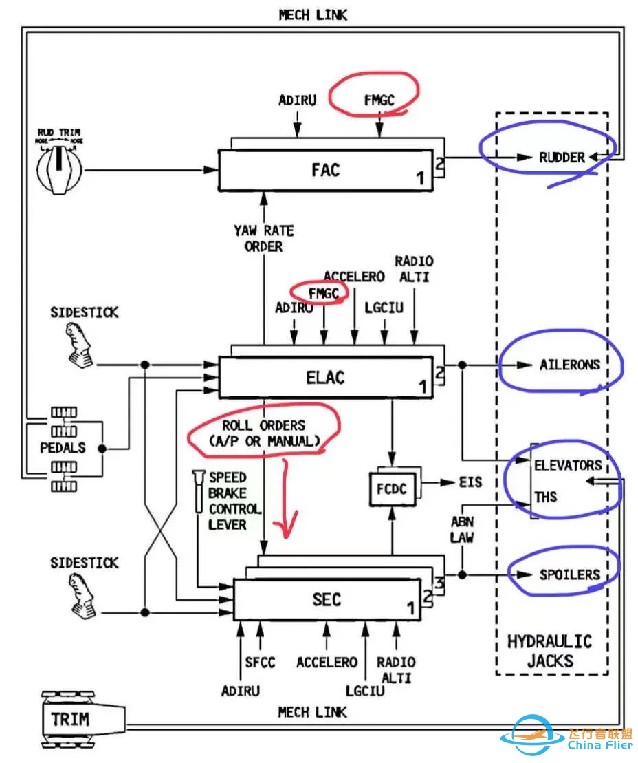

当然不能,准确的说不是他去控制飞机的操纵面,是他通过某种手段去控制的,这里同样很关键,链接似的系统理解开始不断显现,如果在以前文章仔细看过飞行操纵部分的同学应该会有印象这么一句话:
“7部飞行操纵计算机根据正常、备用或直接飞行操纵法则,处理飞行员和自动驾驶的输入。”
好像不需要我再多说什么了。

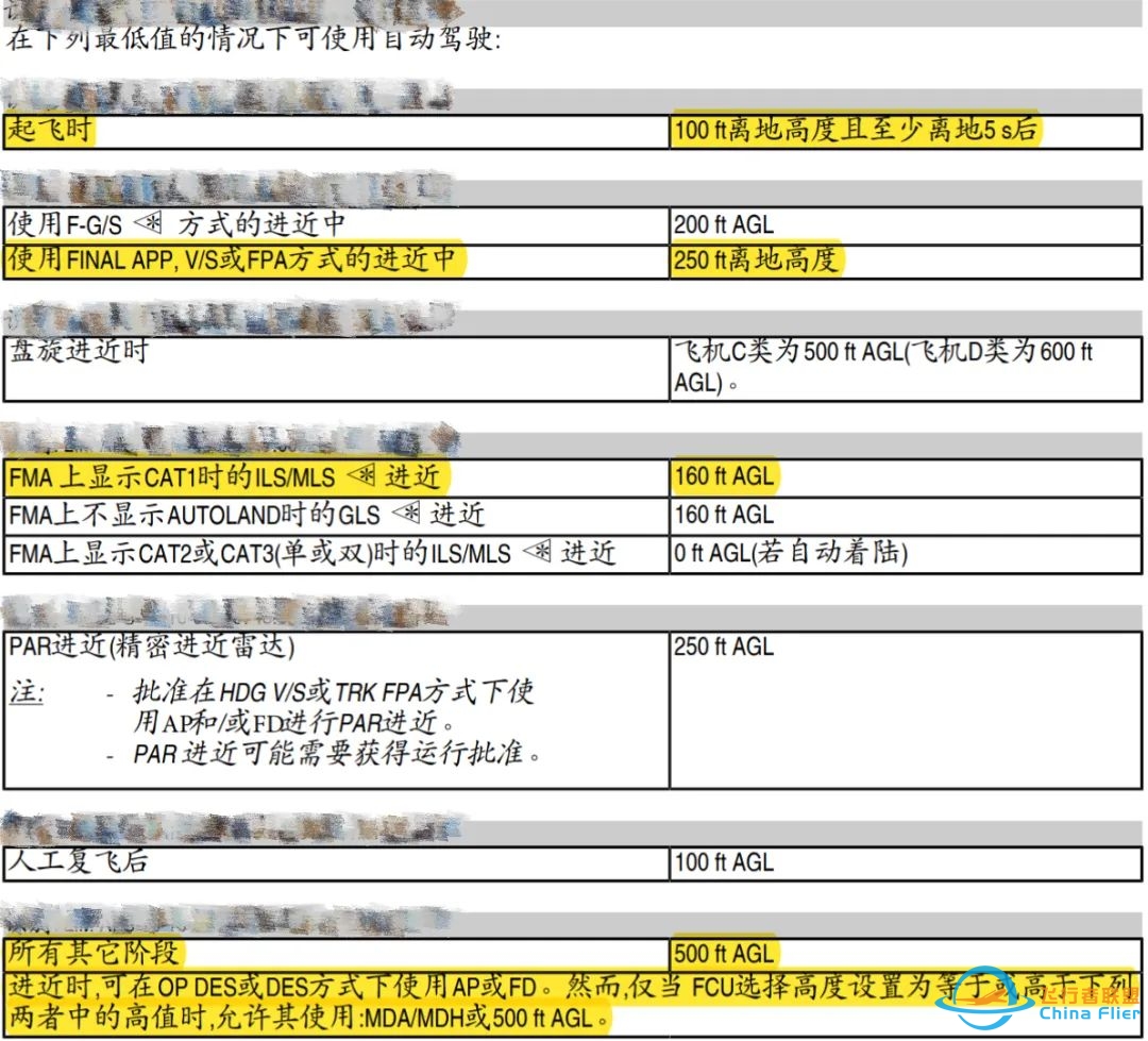

在正常飞行包线内、离地后5秒钟并且在至少150米的高度可以接通自动驾驶仪。(做人别这么FCOM了,一个手册说了几个不同的限制了你好意思吗...)如果飞机的飞行远远超出正常飞行包线的限制,就会自动断开。
当飞机在飞行包线以外飞行时,不能接通自动驾驶仪。飞行操纵法则根据所选策略帮助飞行机组返回到飞行包线中。
自动驾驶仪可以用于:
‐ 自动着陆:根据FCOM中显示的限制,直到飞机的着陆滑跑(仅供参考)。
‐ 对于其它的进近,直到:
• 非精密直接进近的最低下降高(MDA)。
• 反向盘旋进近的最低下降高(MDA)-100 英尺。
• 按照FMA上显示的1类 ILS 进近为 160 英尺。
• 其它所有进近为 500 英尺。
还可以用于下列情况:
‐ 发动机故障:已验证过,没有任何限制,包括自动着陆
‐ 非正常构型(比如,缝翼/襟翼故障):可以到无线电高度(AGL)500英尺。在这些构型中需要具有更高的警惕性。如果飞机偏离了预计的安全飞行轨迹,飞行机组必须接管。
应该使用侧杆上的断开按钮来断开自动驾驶仪。
FCOM-SOP-起飞-正上升时:
正上升........宣布
起落架收上........命令
起落架........选择UP位
AP.........按需
高于离地高度500 ft,可接通AP1或2。
离地5s是你说的,100ft还是你,150m是你,500ft还是你,要不今天就到这儿吧,毁灭吧,累了...
从系统的角度考虑,是5s+100ft,这是系统告诉你的一个“底线”操作,而程序是推荐飞行员在使用过程中“该”去怎么做的一个标准,所以按照SOP的要求,我们应该是在150m,500ft之后去接通,但同样需要注意的是,SOP适用于没有故障的正常情况,当有紧急情况譬如火警等发生时,就不要遵守标准程序的限制了,此时要清楚的是系统限制,尽可能的为处理故障、保证良好的飞机状态争取更有利的条件和更久的时间,所以要尽快接通AP!
