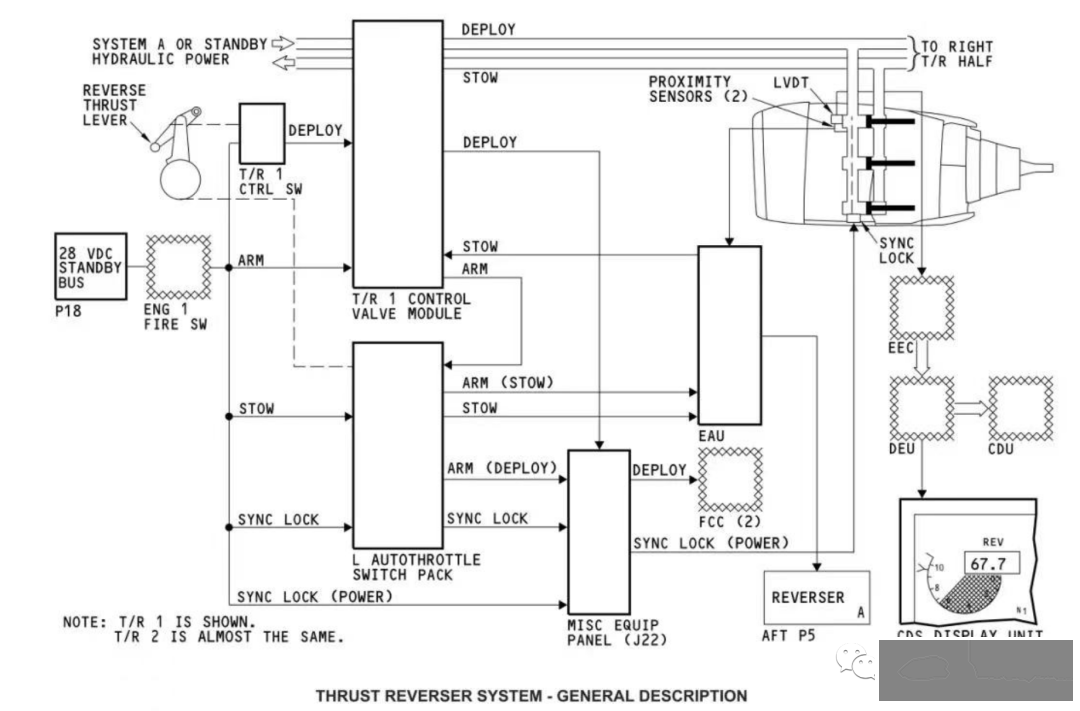

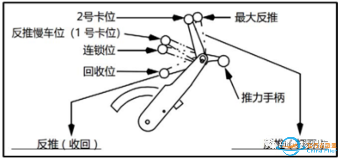

为何有②的要求737NG反推系统控制简图
空客(波音/ERJ)反推开锁/放出续篇:着陆操作反推后必须全停,前文相关答疑-2847
空客(波音/ERJ)反推开锁/放出续篇:着陆操作反推后必须全停,前文相关答疑-3301

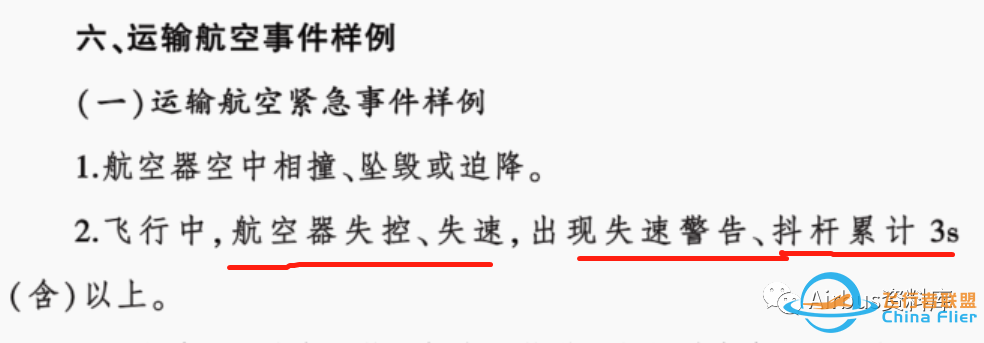

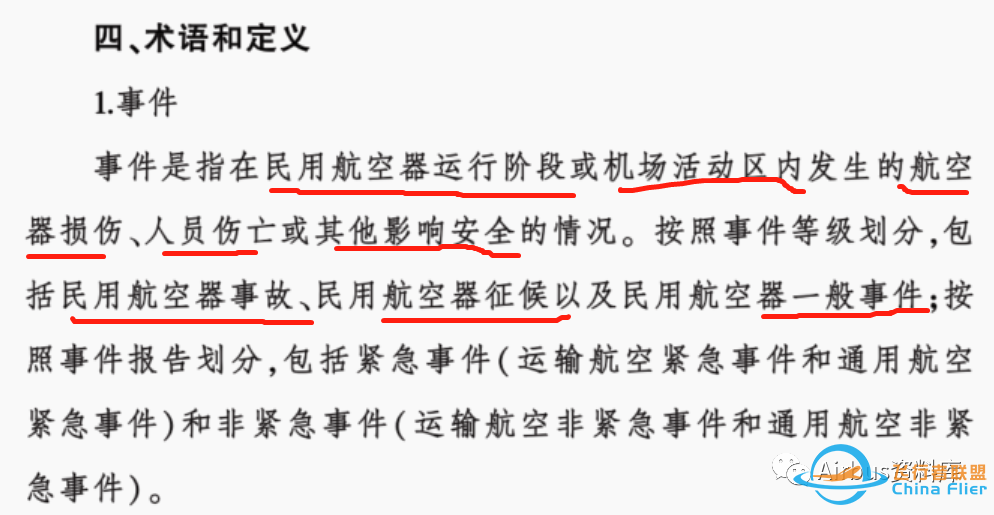

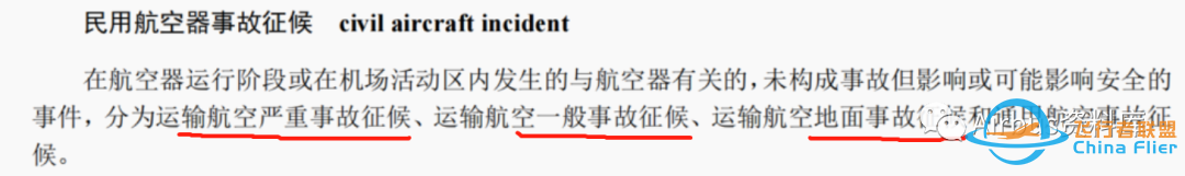

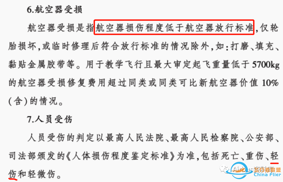

相关法规:对应的反推相关适航法规要求前文已列出,再一起复习CAAC对于事件、事故、征候及紧急程度等与本文内容相关的规章内容:
空客(波音/ERJ)反推开锁/放出续篇:着陆操作反推后必须全停,前文相关答疑-5913
空客(波音/ERJ)反推开锁/放出续篇:着陆操作反推后必须全停,前文相关答疑-2888
空客(波音/ERJ)反推开锁/放出续篇:着陆操作反推后必须全停,前文相关答疑-6202
空客(波音/ERJ)反推开锁/放出续篇:着陆操作反推后必须全停,前文相关答疑-487
注:失速警告、抖杆不足3S(不含)及出现自动保护(如 Alpha Floor)为运输航空非紧急事件。
其中征候分为:
空客(波音/ERJ)反推开锁/放出续篇:着陆操作反推后必须全停,前文相关答疑-1457
运输航空一般事故征候:
空客(波音/ERJ)反推开锁/放出续篇:着陆操作反推后必须全停,前文相关答疑-6372
空客(波音/ERJ)反推开锁/放出续篇:着陆操作反推后必须全停,前文相关答疑-2103

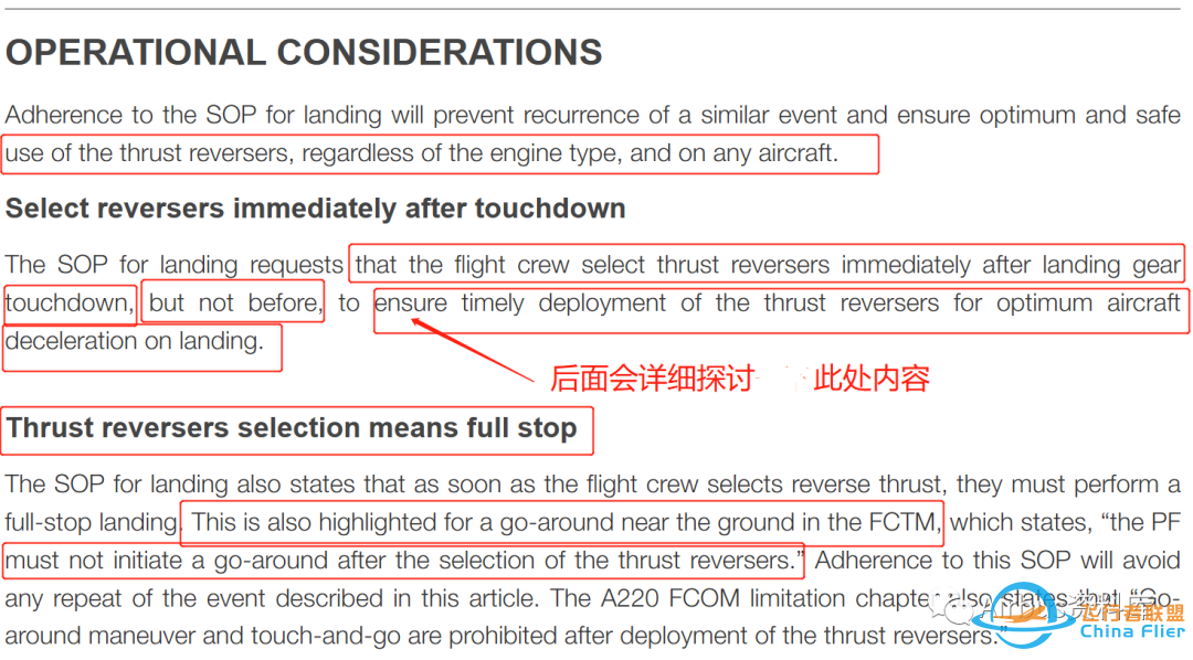

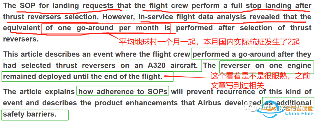

一起看看Safety first | June 2023 - Airbus S.A.S.发布的最新内容:(英文版看不惯可以点击蓝色标题看翻译的中文版:着陆时反推已打开,你还会执行复飞吗?或 选择反推就是决定要停下)图片若看不清单击图片放大。上面两篇都是中译版本,笔者建议看英文原版,毕竟任何翻译版本都会有偏差)Thrust Reverser Selection is a Decision to Stop
空客(波音/ERJ)反推开锁/放出续篇:着陆操作反推后必须全停,前文相关答疑-4128

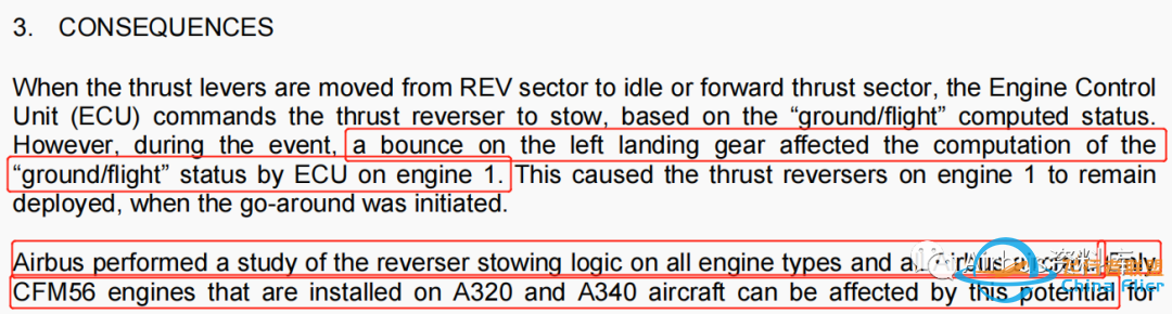

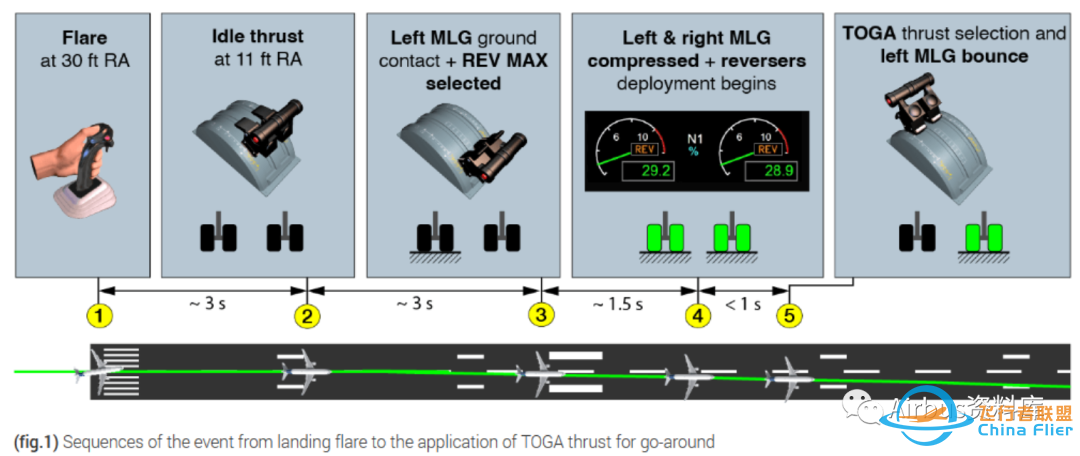

CASE STUDY
Event Description
空客(波音/ERJ)反推开锁/放出续篇:着陆操作反推后必须全停,前文相关答疑-4272

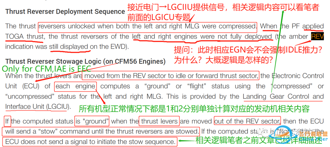

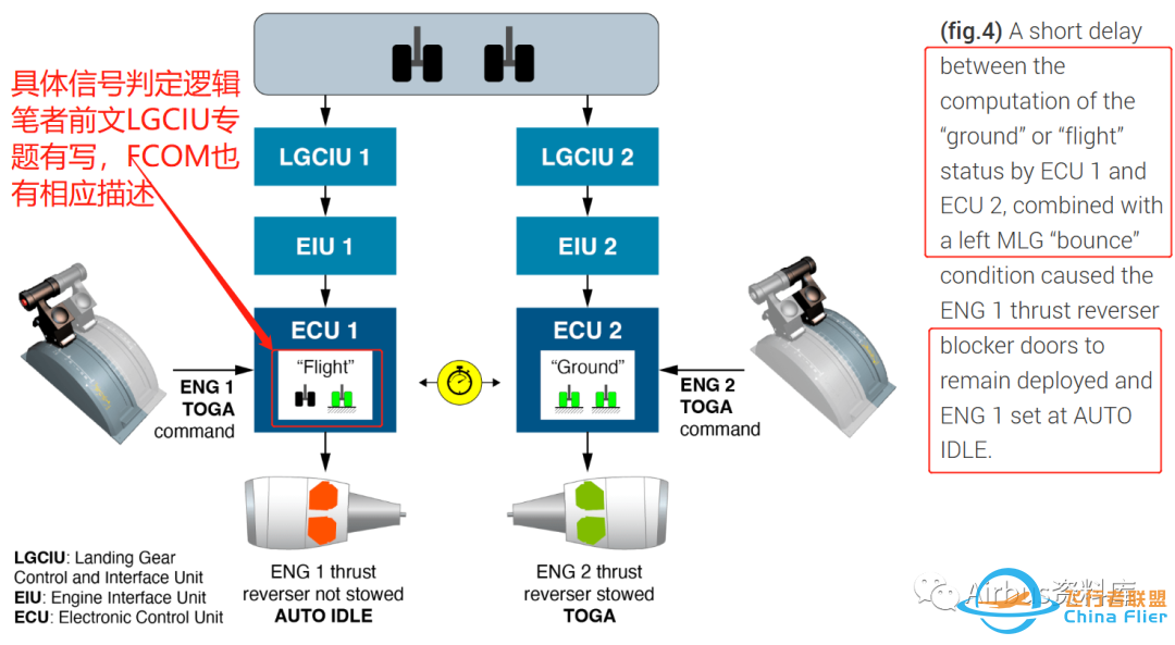

这里插一句:主轮接地与否与反推的逻辑在详谈空客A320/330反推系统相关/开锁(未锁定)/意外放出等故障思路及案例分析等      和     详谈A320LGCIU系统、逻辑(起落架相关、故障思路及真实案例分析、FLY SAFTY专题等。上篇 文章有相应描述,读者应明白LGCIU与ENG系统的基本交互逻辑。
空客(波音/ERJ)反推开锁/放出续篇:着陆操作反推后必须全停,前文相关答疑-1275
空客(波音/ERJ)反推开锁/放出续篇:着陆操作反推后必须全停,前文相关答疑-2005
空客(波音/ERJ)反推开锁/放出续篇:着陆操作反推后必须全停,前文相关答疑-2156
空客(波音/ERJ)反推开锁/放出续篇:着陆操作反推后必须全停,前文相关答疑-5834

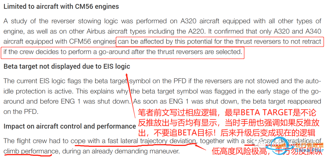

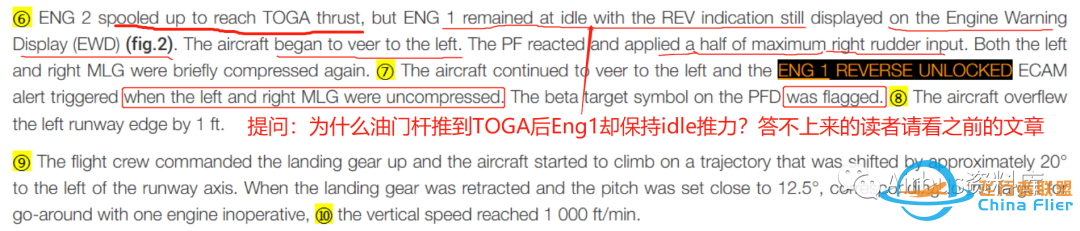

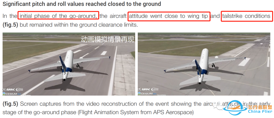

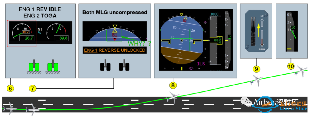

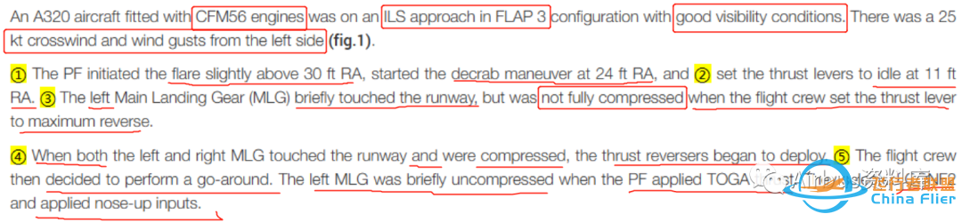

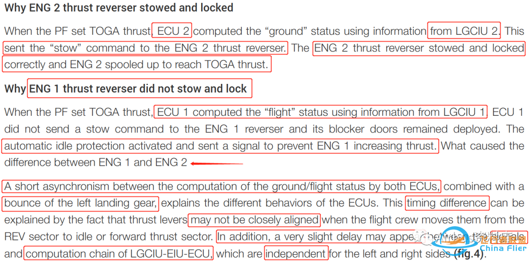

Event Analysis
空客(波音/ERJ)反推开锁/放出续篇:着陆操作反推后必须全停,前文相关答疑-1757
空客(波音/ERJ)反推开锁/放出续篇:着陆操作反推后必须全停,前文相关答疑-8093
插一句嘴:上述相关详细逻辑详谈空客A320/330反推系统相关/开锁(未锁定)/意外放出等故障思路及案例分析等已经描述过,细心的读者应该记得无论是CFM还是IAE还是LEAP发动机在低高度时收到满足激活逻辑条件信号时相应的SOV (V2500 10ft/CFM-56B 6ft)/ETL(LEAP-1A 6ft)会打开(高度不用记,知道有这回事即可),另外地面扰流板Spoiler的放出逻辑与反推逻辑有相关性也有很大关联,有机会再写扰流板专题。PS:Boeing 737 /max 10ft时满足激活条件就可解锁,相关详细逻辑就不截图了占屏了,毕竟是空客文章专题。提问:例如CFM-56B发动机在5ft未接地时机组拉反推手柄至MAX REV位,理论上来讲 反推是否会放出?(如果不确定请看笔者之前的文章逻辑分析)   我们继续看原文:
空客(波音/ERJ)反推开锁/放出续篇:着陆操作反推后必须全停,前文相关答疑-9852
空客(波音/ERJ)反推开锁/放出续篇:着陆操作反推后必须全停,前文相关答疑-2641
空客(波音/ERJ)反推开锁/放出续篇:着陆操作反推后必须全停,前文相关答疑-165
空客(波音/ERJ)反推开锁/放出续篇:着陆操作反推后必须全停,前文相关答疑-690
空客(波音/ERJ)反推开锁/放出续篇:着陆操作反推后必须全停,前文相关答疑-7320

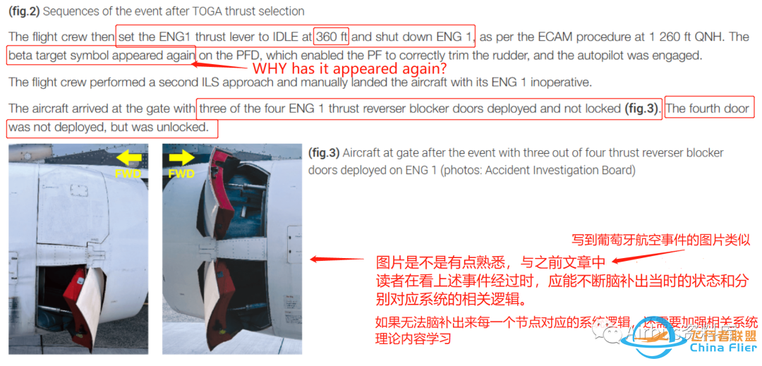

上述2012年6月的A300-600 案例在:补充篇:空客A320/330反推开锁(未锁定)/故障/意外放出思路及Fly safty案例分析等。
空客(波音/ERJ)反推开锁/放出续篇:着陆操作反推后必须全停,前文相关答疑-5087
空客(波音/ERJ)反推开锁/放出续篇:着陆操作反推后必须全停,前文相关答疑-1397

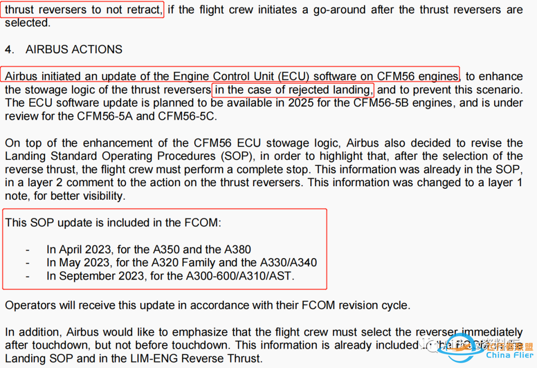

文章内容结束。

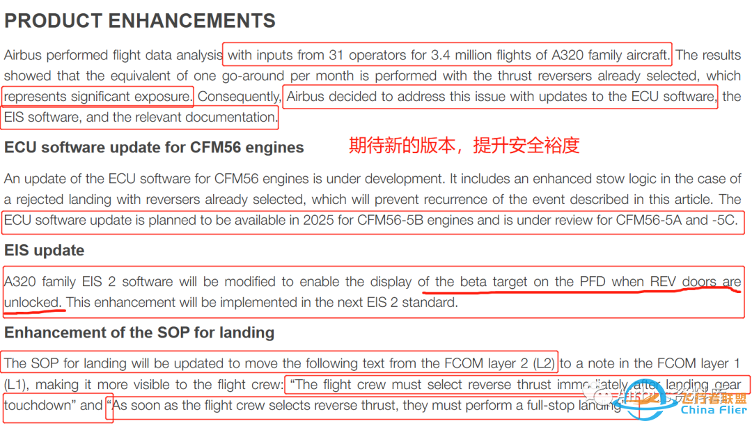

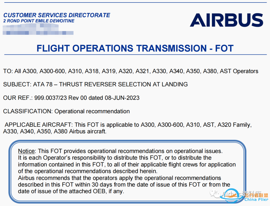

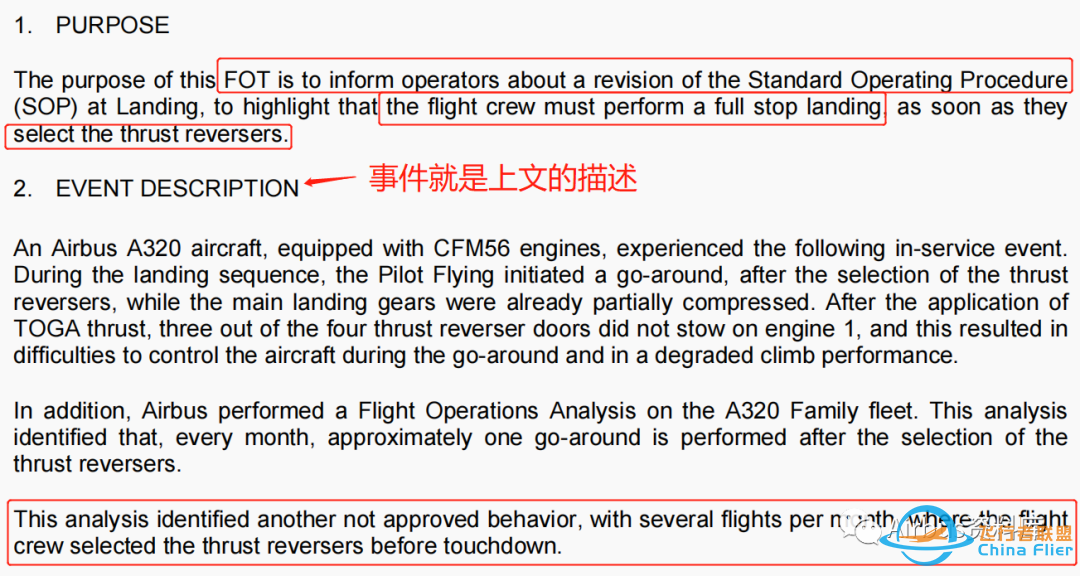

08-JUN-2023发布了相关FOT(大部分内容与上文是重复的):
空客(波音/ERJ)反推开锁/放出续篇:着陆操作反推后必须全停,前文相关答疑-9358
空客(波音/ERJ)反推开锁/放出续篇:着陆操作反推后必须全停,前文相关答疑-5572
空客(波音/ERJ)反推开锁/放出续篇:着陆操作反推后必须全停,前文相关答疑-3206
空客(波音/ERJ)反推开锁/放出续篇:着陆操作反推后必须全停,前文相关答疑-4958

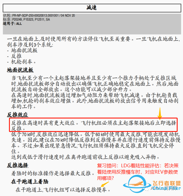

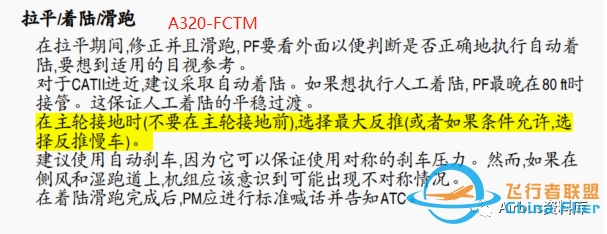

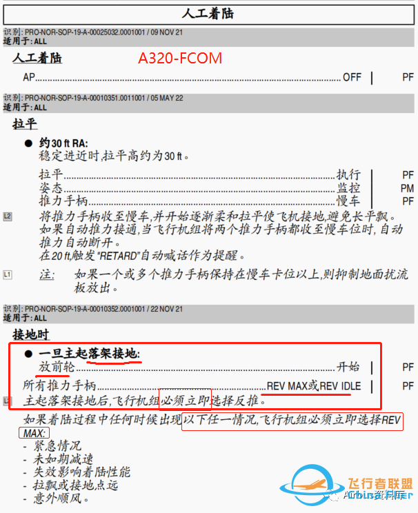

无论是厂家资料还是机型相关手册,均强调主起落架接地后应立即使用反推,不仅是空客机型,其它机型也是同样的使用要求:
空客(波音/ERJ)反推开锁/放出续篇:着陆操作反推后必须全停,前文相关答疑-8818
空客(波音/ERJ)反推开锁/放出续篇:着陆操作反推后必须全停,前文相关答疑-3714
空客(波音/ERJ)反推开锁/放出续篇:着陆操作反推后必须全停,前文相关答疑-4559
空客(波音/ERJ)反推开锁/放出续篇:着陆操作反推后必须全停,前文相关答疑-8633
但我们可以看到有一部分典型不安全案例是由于机组接地时立即使用反推时因为弹跳或空地电门被“骗”/左右座的动作/决策差异/两侧发动机信号延迟导致的使用反推后/同时执行复飞,从而发生了一系列后续的不安全事件。无论是实际航班还是模拟机训练也常有接地时/后习惯性立刻拉反推的动作。这里无法单纯评判对错,个人浅见:“应结合实际情况综合考虑评估去规避最大的风险再决策下一步动作,这里不应该形成“肌肉记忆”。(在转左座升级模拟机训练中笔者见到:EGPWS警告科目,左座PF向前推操纵杆并加油门至TOGA的改出动作,问其原因,答“在右座(副驾驶)阶段形成肌肉记忆了,地形警告,拉升改出动作习惯性“右手拉杆(操纵杆),左手推杆(推力手柄)”;显然,良好正确的学习方法和飞行习惯是很重要的。)”
那么QUESTION:主轮接地就一定要立即拉反推么?个人理解也不一定:对于着陆来讲,我们所有的操作都是为了完成安全、有效的着陆,个人理解反推的使用时机应为:“主轮接地后,在确定能够保证安全着陆的前提下,尽快使用反推”换句话说,当前最大风险 需要通过尽快减速手段来规避时,应尽快使用反推;反之,应在合适的时机及时使用反推。 (这里影响安全、有效着陆的因素有很多如:“滑跑距离(可用停止距离)/可用跑道长度,落地弹跳,侧风/不对称推力/湿/污染跑道,飞机紧急情况,非预期的不利天气,当然保证安全的前提下考虑运行因素还有前后机间隔/占用跑道时间等等”,有些风险因素关口是可以前移评估决策,有些无法前移。)
我们应知道,反推作为重要的地面减速设备之一,从安全的角度来讲:着陆后立即使用反推要求的目的是为了尽快减速,减少着陆滑跑距离,减小冲出风险。而RUNWAY OVERRUN风险并不是着陆时的唯一风险,也不一定是当前条件下的最大风险,每次落地都不是一样的,机组应该综合评估后决定使用反推时机。下面两个防止Runway Excursions的官方视频材料供学习参考。

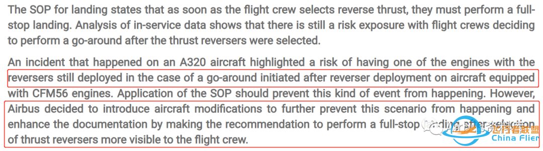

再强调一遍:着陆一旦使用反推,必须全停。
个人理解
看完这几篇的读者应该能明白发生上述事件中能安全落地的机组在某些方面来讲是“幸运的”,不管是在起飞、空中、还是在进近五边、复飞,如果两个反推都放出来并且满足IDLE LOGIC的话,那机组只有一个选择FORCED LANDING. 而幸运的是上述几个案例中均是一个反推放出,无论过程怎样,总归还有另一个可用的推力。另外,反推放出后再执行复飞的机械故障风险不仅限于上述材料中的空地电门/信号延迟导致的反推开锁/放出风险;反推开锁/放出及相关故障相关的操作建议和注意事项前两篇文章已经详述;飞行习惯很重要,勿养成一些错误的“肌肉记忆/习惯”。 当然,在建立正确的思维和习惯的基础上,找到合适自己的飞行方法是最重要的。就像FCU高度调谐动作,有人认为不应使用“1000刻度的调谐圈”,用了就是“增加风险”就是五防之飞错高度的万恶之源之一/ 就像笔者前文写到180°Turn程序中,有人认为执行程序时使用了差动刹车或者差动油门就是错误动作。笔者对这些“理念”保留意见,存在即合理,前提是在决策之前已经评估且平衡好其带来的风险和收益,找到适合当前情况的最优解。本想再附一些引申内容和相关材料,时间不够码字,有机会再聊,话题①结束。

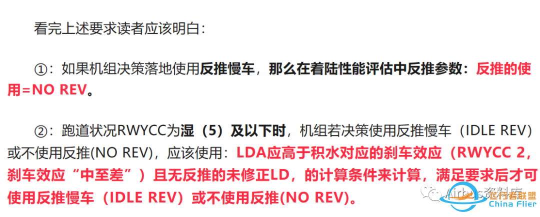

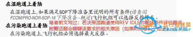

话题②:之前写的文章中:沙尘暴来袭-聊聊空客A320/330沙尘/灰尘/火山灰时的操作程序;湿/污染跑道性能与反推计算注意事项;带起落架飞行速度限对于:跑道状况RWYCC为湿(5)及以下时,机组若决策使用反推慢车(IDLE REV)或不使用反推(NO REV),应该使用:LDA应高于积水对应的刹车效应(RWYCC 2,刹车效应“中至差”)且无反推的未修正LD,的计算条件来计算,满足要求后才可使用反推慢车(IDLE REV)或不使用反推(NO REV)。的要求有读者问原因,直接帖Airbus的回复吧:
    Please find below the recommendation given in A320 FCTM  "Descent Preparation":PR-NP-SOP-160
    "Note: 2.The selection of REV MAX is the standard practice for landing. However, on DRY runways the flight crew may select REV IDLE. On WET runways (runway surface condition GOOD), the flight crew may select REV IDLE, if all of the following conditions are satisfied:
    A landing distance assessment has been made with the following parameters for the in-flight landing distance computation:MEDIUM TO POOR landing performance levelNo reverser credit.The result of this in-flight landing distance assessment is within the LDA"
    The first point thatAirbus would like to highlight is that Airbus recommendation is to use REV MAX for landing.
    For In-Flight Landing computation, the performance on WET runway (up to 3 mm of water) should be computed with Runway Condition Code 5 (GOOD) when using REV MAX.
    However, following operators' requests, Airbus has performed a study to give the possibility to use REV IDLE instead of REV MAX on WET runway.
    In this case, the flight crew must follow the safety precautions as described in the note reminded above: the flight crew must check that the in-flight landing distance computed with Runway Condition Code 2 (MEDIUM TO POOR) and no reverser credit is within the LDA (Landing Distance Available).
    Such safety precautions have been defined based on Airbus experience. The aim is to protect against a degraded runway condition, as it is very difficult for airports to observe in real time the potential accumulation of water on the runway above a depth of 3mm, where the runway condition moves from WET to Standing Water (i.e. from GOOD to MEDIUM TO POOR).
    In several in-service events, the flight crew did not have a correct perception of the braking capability on a runway reported to be WET.
    The use of REV MAX is a major mitigation of such unexpected degraded conditions.
    When landing with REV IDLE is planned, the exposure to a runway excursion is increased. Thus, Airbus has developed this guidance to ensure a good safe margin for such operations.
    Therefore, Airbus would like to confirm that, even if WET runway is Runway Condition Code 5 (GOOD), the in-flight landing performance must be computed without the reverser credit and with MEDIUM TO POOR landing performance level in case of landing with REV IDLE on a WET runway.
    If the in-flight landing distance calculated is higher than the LDA, then landing with REV MAX must be performed.
    Please note that additional information is given in FCTM PR-NP-SOP-160 "Descent Preparation" / "Landing Performance" / "USE OF REVERSE THRUST" :"The flight crew may use idle reverse in wet conditions, when it is ensured that a safe stop with spoilers and wheel braking alone can be made on a runway contaminated with standing water. The LDA should therefore exceed the unfactored LD without reverse for the braking action corresponding to standing water (RWYCC 2, Braking Action Medium to Poor)."
